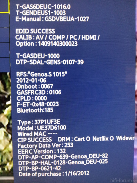

hy leute ich habe meinen 6200er samy auch auf 6100 umgestellt, leider habe ich damals
die original einstellung nicht abfotografiert
S5002335
zuvor hatte ich ihn als 6500,6450,und als6300 getestet bei allen 3 einstellungen
hatte ich im 3D modus ein grünes bild
PVR und Time shift hatten immer funktioniert.
Neue FW traue ich mich nicht aufzuspielen ,ich glaube das mein SamyGo dann nicht mehr geht.
Ansonsten gab es keine probleme nur das man ebend alles neu einstellen muß, bild und sendersuchlauf
die senderlisten kann man sich ja vorher auf den usb stick kopieren.

na endlich mal ein Bild
Wie ich sehen kann, gibt es keinen großen Unterschiede zwischen dem welches ich online gestellt hatte (Bild1 weiter unten nochmal) und dem von @scifi61, jedoch gibt es Abweichungen zu diesen Bild, man beachte die Firmware und somit muss man dann bei den Einstellungen wohl auch die FW beachten wenn man Tipps geben möchte, aber dazu bräuchte man mehr Bilder zum Vergleich...
Bild1: Original mit FW 1011.5 (wie weiter vorne schon gepostet)

#350 erstellt: 25. Feb 2012, 16:47
HALLO ich habe das mit dem umstellen auch probieren wollen, habe das tool ruSamsungTVCommunicator runtergeladen und installiert habe es auch mit dem TV Verbunden alles Ok. Wenn ich nun aber über INFO MENU MUTE POWER und dann das Tool ruSamsungTVCommunicator starte kommt immer eine fehlermeldung Habe die Version 1015 vom Januar geht das mit der nimmer oder was kann ich probieren ???
2012-02-25 08.12.19
Oggy1
#351 erstellt: 25. Feb 2012, 18:46
hast Du es nach meiner PDF Anleitung (siehe Signatur) gemacht?? Mache jedoch kein FW Update...
