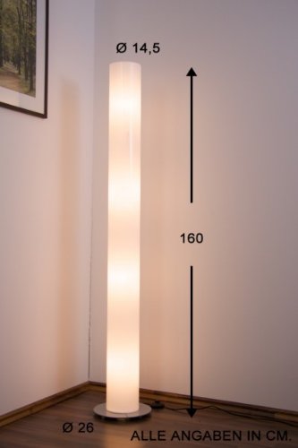

Hallo zusammen, ich habe ein Fernseher Philips 55PUS8809/12 (mit Ambilight), links und rechts stehen zwei Stehlampen ( Philips Chu weiß), je mit 2 Hue Lampen (oben und unten). Aus meiner Sicht habe ich alles richtig konfiguriert, aber irgendwie spielt die Hue nicht 100% mit, weil:1) Die Reaktionszeit der Lampe zu langsam ist, obwohl das TV, der Router und die Lampe sich im selben Wlan befinden und der Abstand in der Konfiguration als „nahe“ ist. 2) Wenn der Rand des Bildes dunkel ist, sind die Hue Lampen rot. Kann mir bitte jemand ein paar Tipps geben? Wie kann ich das Ding richtig einstellen? Vielen Danke, Silveira |
