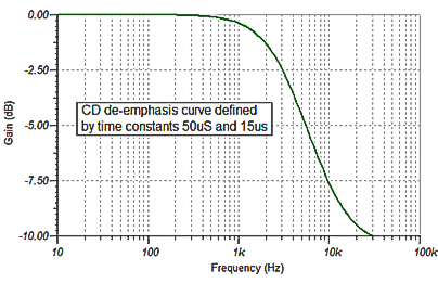

#109 erstellt: 04. Apr 2026, 14:36
hifi_raptor (Beitrag #108) schrieb:
Bin bestimmt nicht in der Lage die Höhenanhebung auszumachen
Das sollte eigentlich jeder hören.
There is a way by using the built-in component Equalizer with the following settings:
55; 77; 110; 156; 220; 311; 440; 622; 880 Hz : 0 dB
1200 Hz : -1 dB
1800 Hz : -1 dB
2500 Hz : -2 dB
3500 Hz : -3 dB
5000 Hz : -5 dB
7000 Hz : -6 dB
10000 Hz : -8 dB
14000 Hz : -9 dB
20000 Hz : -9 dB
https://hydrogenaudi....msg512528#msg512528
[Beitrag von RoA am 04. Apr 2026, 14:37 bearbeitet]
