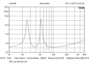

Ja, genau so einfach ist es. Bez. Impedanzminimum, es gibt mehrere, so sieht die I-kurve idealerweise aus: https://www.hifitest...fer-chassis-9556.jpgGruss, Michael |
