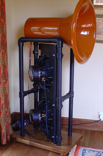

#56 erstellt: 20. Nov 2007, 04:17
Hallo Otto, denke doch bitte daran was in www.dipolplus.de steht. in einer Niesche wird ein Bassdipol nicht funktionieren.
Mit ein Paar Tricks allerdings funktioniert ein Bassdipol auch wandnah indem man ihn um 90 Grad vom Hörer wegdreht. Aber auch dann kann ich mir nicht vorstellen dass man den Dipol in einer Niesche betreiben kann. Er sollte frei stehen.
Du siehst in den Bildern oben zwei verschiedene bassdipole, den rest habe ich dir per PM geschieben.
Der Tiefgang der Dipole macht die Größe deines Raums, hier lassen sich keine oder nur schlechter voraussagen Treffen.
Erklär mal etwas genauer deinen Abhörraum
Gruß Timo

hugaduga
#88 erstellt: 19. Jan 2008, 21:23
