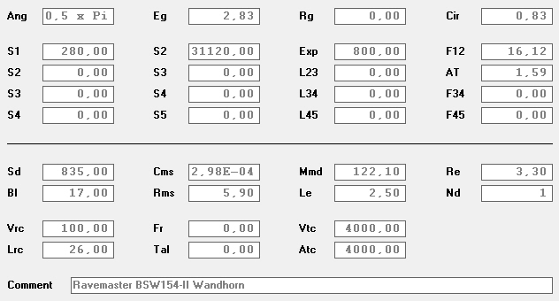

Eine guter Startpunkt wäre eine HornResp-Simu mit S1/Ah 280, S2/Am 389*30=31120, Exp Länge 700-800cm, Vrc/Rückkammer 80-100l, Vtc/Vorkammer 7000cm³/7l.
Enspricht ca. deiner AJ-Simu (ich hab bis jetzt auch nur in AJHorn gespiel - darum weiß ich nicht was da HornResp auspuckt).
Wenn Torsten HornResp probiert, könnte er ja mal mit diesen Werten starten und selbst etwas spielen (Hornverlauf exportiern, falten, bauen, fertig;-) ...

Für einen Schnelleinstieg in HornResp hab ich mal obige Parmeter eingekopft (dann siehst du, wo was reinkommt).
Ang 0,5 ist für Eckaufstellung. Normalerweise nehme ich 1,0 für Boden/Wand - solltest du auch sichten (Ecke macht aber einen besseren Ersteindruck ;-). Wandhorn wird irgendwo dazwischen liegen.
S1=Ah, S2=Am, nach Exp wird die Länge eingegeben (Horntyp kann mit Tasten umgeschaltet werden).
Sd bis Nd sind Treiberparameter. Bei seltsamen Felder kannst du durch Doppelklick auf das Eingabefeld indirket über TSP-Paramter eingeben.
Vrc=Rückkammer, Vtc=Vorkammer
Lrc, Atc, Fr, Tal sind mir auch noch nicht ganz klar (bin normalerweise in AJHorn unterwegs).
Die korrkete TSP-Variante für den BSW sollten noch verifiziert werden (diese simulieren sich fast zu gut).
Was echt gut ausschaut ist das Ergebnis ...
Schätze die 8m werden nicht ganz reinpassen -> gut 7m machen sich aber auch noch gut. Entscheidet sich dann bei der Konstruktion.
Mit F4 kannst du mit der letzten Simu vergleichen.
Nachdem du Windows->Schematic Diagramm aufgerufen hast (dort stehen auch die Nettoliter) kannst du mit File->Export die Hornkontur exportieren.
Auf der Basis könntest du deine grobe Faltung in eine etwas genauere transformieren.

Danke für Deine Mühe! Leider kann ich die von Dir eingebundenen Bilder nicht sehen. Hab's mit Internet Explorer und Firefox probiert...
Bin doch sooo gespannt, wie die Simu aussieht!

#59 erstellt: 29. Apr 2009, 13:10
Hi Thorsten,
siehst du die Bilder?
Das mit den Google-Webalben hab ich noch nicht im Griff.
(Notlink)
:-) gernot

Das Simu- Ergebniss ist ja einfach nur krank
18hz bei 115db... ich fass es nicht

#69 erstellt: 30. Apr 2009, 01:13
Hi,
damit es nicht untergeht, möchte ich anmerken, dass die Dimensionierung von Mr. Feldweg stammt!
(Ich habe nur den Hornhals etwas vergrößert)
In AJHorn gibt es einen Anstieg zu den höheren Frequenzen, aber insgesamt ein vergleichbares und respektables Ergebniss.
Unter Niederspannung simuliert sich der BSW eigenlich am schönsten. Beim Maximal-SPL überholen dann, Oberton und Co.
(RCF hatte ich nicht probliert).
Der Übertrag nach HornResp war eigentlich nur als Schnelleinstieg für Torsten gedacht.
(Ist ja immer gut, wenn der Bauherr viel selber macht/versteht)
Wie ich die SPL Gerade gesehen habe, bin ich aber sofort mögliche Aufstellungsplätze durchgegangen - dass muss ich mal hören!
(Ist schon erstaunlich wie man auf gerade SPL-Linien reagiert ;-)
Klar wirds real noch ein paar Abstriche geben - aber die Simu ist doch ein Hammer

Feldweg
#99 erstellt: 07. Mai 2009, 21:48
ich kann nur expo simulieren (demo) deswegen weiß ich nicht wie das andere aussieht.
hier die simu zur kontur, ist aber das gleiche horn nur mit anderer halsfläche.
meine treiber daten die ich genommen hab sind die aus der K & T glaub, hab ich hier auch mal hochgeladen..
grüße
