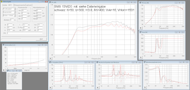

Ich würde gerne einen Hornsub konstruieren, der in meine Fernsehwand passt, dabei den Fernseher und vielleicht auch den Center trägt.
Zu meiner Idee habe ich mal eine kleine Skizze gemacht:
Ist nicht maßstabsgetreu und nicht sehr gelungen (mit Star Office Draw gemacht) - in dem Zusammenhang würde ich mich über Tips freuen, wie man sowas besser hinbekommt. Auch für das Planen des Hornverlaufes wäre ein Programm mit dem man ordentlich zeichnen kann sinnvoll - sonst muss ich wohl oder übel zu mm-Papier und Bleistift greifen.
Als Mundfläche stehen damit ca. 36*116cm, also 4176cm² zur Verfügung.
Das Chassis (welches weiß ich noch nicht) will ich oben hinter dem Fernseher einbauen - soll entweder ein 12" oder ein 15" werden, wobei ich denke, dass es mit beiden wegen der Einbautiefe etwas schwer werden könnte, da ja mit Gehäuse nur 25cm (abzüglich der Gehäuseaußenwände also nur ca. 21cm) zur Verfügung stehen.
Die Gehäusehöhe könnte ich zur Not noch bis max. 170cm aufstocken - am liebsten würde ich so wenig wie möglich falten.
Mit Hornresp habe ich auch schon ein bisschen "gespielt" - so ganz klar ist mir nur noch nicht, wie ich die Druckkammer einstellen soll - eigentlich hat man doch immer eine Druckkammer, weil ja auch schon der Membrantrichter dazugehört (Hornresp meckert auch immer, wenn die Druckkammer 0 ist und AH (S1) kleiner als Sd - wahrscheinlich weil die Membran dadurch anschlagen könnte?).
Was mir auch noch nicht klar ist: Wird die Halsfläche (bei einem Trichter, der seitlich vom Chassis weggeht) in der Mitte der Membran (im Bild A) gemessen, oder "unter" dem Chassis (im Bild B)?
Bin für jede Hilfe und jede Meinung dazu dankbar,

Von den Parametern mit dem JBL verwandt, habe ich noch den BMS 15N620 gefunden (ca. 210EUR).
Es würde mich interessieren, was du (ihr) von dem Ansatz haltet das Horn (in der Simu) tiefer bzw. gezielt ca.-6dB bezogen auf 100Hz abzustimmen,
und dann wieder mit einer Tiefbassanhebung hochzuziehen (wenn das nicht sowieso eine Raummode tut).
Dadurch kann das Horn doch um einiges kleiner Dimensioniert werden?!

als Beispiel für die Einsparung beim -6db-Ansatz, habe ich in der Simu einmal auf -6dB simuliert, und dann bei Beibehaltung von fu das Horn vergrößert + verlängert ...
... der Volumenunterschied ist gewaltig!
Das rote Horn (V520) ist 1/3 kleiner als das schwarze (V1530) und könnte mit +3dB den Rückstand wieder wett machen.
Maximalpegel ist geringer aber für zuhause noch ausreichend.
Das Reinboosten unter fu ist ähnlich der BR wenig sinnvoll. Da es frontloaded ist, stützt wenigstens ein Luftpolster.
Eine sehr zuverlässige Mode ist die einsame Erste (bei länglichen Räumen) - diese wird ca. zwischen 30 u. 50Hz eintreffen ;-)

Mit dem BMS 15N620 habe ich gerade mal ein bisschen rumprobiert sieht auch ganz gut aus.. ..dabei ist mir aber wieder aufgefallen, dass das eigentlich nur Sinn macht, wenn man schon eine Idee hat, welche Länge man zur Verfügung hat, deshalb werde ich nachher erstmal ein paar Faltungsversuche machen (weiß immer noch nicht genau wie ich das anstelle - ohne CAD?).

*) Treiberauswahl
Ich hab den 15"BMS genommen. Ist preislich im Rahmen, kommt etwas tiefer, 15" da diese das beste Preis/Leistungsverhältnis haben (ähnlich wie bei Festplatten;-).
Für Tiefgang sind eher größere Treiber vorteilhaft (nach meiner Simu Erfahrung).
*) Simulation -> Voluminas, Trichter
fu mit 30-35Hz sehe ich als sportliches Ziel -> eher lange (2.5-3.5m).
Für Am bin ich von deinen Maximal-Vorgaben ausgegangen (ist sowieso knapp).
In Simu dann eine einfache Expo (ohne Faltung) probieren, bis Verlauf einigermaßen akzeptabel ist.
*) Trichterverlauf in Tabellenkalkulation
Aus Simu habe kommt mind. Fläche in Abstand x von Ah.
In Tabellenkalk weitere Spalten für ...
- Abstand von Mund für Fläche (x - MaxLen), wenn du vom Mund weg konstruierst.
- Fläche durch Schnitttiefe -> 'Breite' (für z.B. 36cm und 21cm).
*) Sizze auf Papier für grobes Faltungskonzept (ist tw. auch schon im Vorfeld erfolgt).
*) Faltungskonzept mit 'echten' Werten in Zeichenprogramm umsetzen (Bauplan).
Das Programm muss maßstabsgetreu können und 'Maßbänder' haben.
Rechtecke sind Bretter (direkte Größeneingaben vorteilhaft). Diese müssen gedreht werden können + Drehpunkt verschiebbar.
Visio ist hier recht gut geeignet (eher intuitiv).
Wenn das Looping beginnt, dann möchte ich hier nicht auf SW verzichten (mit Zeichnen ist das heftig).
Ab hier beginnt der Kreislauf.
Da du nach ca. 45cm zum Knick nach oben kommst, merkst du z.B. ...
a) die Hornfläche ist erst um ca. 2/3 kleiner geworden.
Das untere Volumen ist schon aufgebraucht. Das Restvolumen kann für Faltung kaum mehr verwendet werden -> dieses Volumen soll der Treiber nutzten können.
b) du kriest die Kurve nicht ;-)
Wenn du ca. 25cm für den Kurvenverlauf rechnest, dann ist bei 21er-Schnitt, die nötige Breite zu groß ...
Darum ist hier die maximal möglich Tiefe so wichtig, da du abhängig davon die untere Höhe auslegen musst um die Kurve zu bekommen.
Mit dem Angebot 170cm ist oben ausreichend Platz um die nötige Länge zu bekommen.
Spannend wird die Positionierung und Ankopplung des Treibers. Aus Platzgründen würde ich eher auf 12" tippen.
Das verfügbare gesamt Volumen ist insgesamt doch etwas kleiner als bei meinem Konstrukt oder gar dem Betthorn.
Aber 35Hz sollten sich machen lassen.
Knackpunkt sind die 21cm!
Wichtig wäre auch noch die Dimension des Centers zu kennen, da der auch noch irgendwo hin muss.
Weils so knapp ist, sind auch die Tiefe des TV's für Rückwand und Fuß (hier Breite und Tiefe) ein Thema.
:-) gernot
