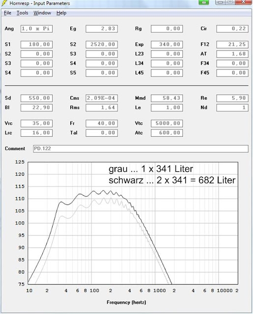

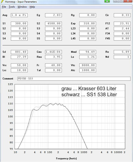

Hi Alex,
hast du auch eine Basis-Simu und schon ne Skizze vom Unterbau des Horns (dann kann ich mir Übergang besser vorstellen).
Bei einseitigen Aufsetzen des Treibes gefällt mir der leicht schräge fließende Übergang besser (wie bei letzter Skizze).
Ich würde bei "B" ca. Sd/2 ansetzen, damit es nicht zu eng wird und konstruktiv das Horn bei B beginnen lassen, und dann Richtung A gerade verlängern.
Simulativ würde ich (wenn nicht anders in Simu möglich) den Bereich bis B als Vorkammer eingeben und Länge ab B.
Ist zwar sicher nicht ganz korrekt, aber solange es keiner besser weiß
Du kannst ja den Unterschied zwischen den zwei Varinaten simulierten - dann siehst du ob du dich relevant irren kannst.
Mich hat gerade selber wieder die Horn-Baulust erwischt - nur hab ich ja schon eins, das ganz gut geht - Mist!
Weicht ein bisschen von deiner Zielsetzung ab - ich möcht ein möglichst kleines tiefgehendes Horn bzw. eigentlich ein zweitgeteiltes -6dB Großhorn, wobei eine Hälfte auch schon alleine verwendbar ist. Aktuell soll ein Teil bei Außenmaßen 108x96x37! bis 30Hz gehen. Wäre dann flexibel aufstell- und erweiterbar.
Ist aber eine andere Geschichte.
;-) gernot

ich hoffe Alex hat nichts dagegen, wenn ich hier den Ansatz zu kleinen tiefen Hörnern zu kommen noch etwas erläutere?!
Ist ja auch seine Schuld, dass ich hier noch weitergrüble
Da Alex den gleichen Treiber hat, habe ich sein Horn mal auf meines simulativ geschrumpft.
Beim SS1 ist nur die Mundfläche verkleinert und die Länge um 30cm verlängert.
SS1 benötigt weniger Volumen und geht tiefer, ist aber etwas welliger und hat unten weniger Wirkungsgrad.
Mit Tiefpassanhebung um ca. 3dB ist Wirkungsgradverlust ausgeglichen.
Da beide Hörner nicht wirklich klein sind, könnte man bei W-bins auf die Idee kommen (besonders bei 240 Breite), diese in zwei Gehäuse aufzuteilen.
Aufgrund der Höhenvorgabe von Alex bin ich hier mal auf 12" gegangen und habe eine W-bin Hälfte als eigenes Horn simuliert und dieses dann gestackt.
Das schaut dann so aus ...
... die graue Linie stellt das beschriebene 'halbe W-Bin-Horn' mit 341 Liter dar.
Bei Innenmaßen b104*t92*h36 = 345 Liter würden noch ein paar cm wo nötig sein, müsste aber fast passen.
Bei einer Trennung bei 80Hz und Anhebung um +6dB wird das doch schon verwendbar?!
Mit diesen 'Baussteinen' könnte man dann doch schon recht nette Sachen bauen.
Zumindestens kriegt man sie bei der Türe rein
Was haltet ihr davon?
:-) gernot
:-) gernot
hi gernot!
einige sehrr interessante ansätze, und durchaus weiter verfolgenswert!!
OT ON: plane gerade zeitnah für einen freund (kompletter homecinema-neueinstieger, aber sehr begeistert von der sache und auch mal nicht knausrig^^ [hat's betthörnli +7.1 bei mir gehört] und auch spontan bereit eine großaufrüstung mit mir gemeinsam durchzuführen - erstmal nächste woche [alles schon bestellt;)] ein stereoset der wildcard (aus HH 6/08) und gleich nen AVR (onkyo 506) dazu -also doch nen großer sprung nach vorn im vergleich zu den bisher spielenden TV-laut-/leisesprecher.. da kann dann sein eigener hornsub nicht mehr lange auf sich warten lassen
würde dein projekt dann auch gern nachbauen, wenns denn erstmal nen fred u ne (hoffentlich mitlesbare ) eingehende entwicklungphase gibt
OT OFF
deinen -6db ansatz find ich von der idee her sehr vielversprechend, es bräucht halt IMO sicher nen ordentlichenDSP dahinter , um diese -6db hornkonstruktion so exakt wie möglich richtung linearität ausgleichen zu können. aber zusätzlich könnte man mit solch einem solchen DSP sanft in die raumoden reinbügeln, was zusätzlich die performance am hörplatz stark steigern würde.
die investition für den DSP find ich aber für so ein projekt gerechtfertigt, es kann zB 10 vollparametrische EQ's + 31-band grafik-EQ gleichzeitig(!) [und noch so einiges das ich nichtmal versteh^^]
- damit lässt sich die -6db-/raumentzerrung sicher optimal umsetzen - und wenn dafür ein 30 Hz Horn mit wirklich humanen ausmaßen rausspringt hättest du jetzt schonmal den ersten fixen nachbauer
wenn ich da nen wunsch anbringen darf - ein 10"(oder max 12") 'halbwegs' langhubiges PA-chassis wär als treiber doch ideal, oder?
pegel für wohnräume (und auch ab 30 hz) DICKE ausreichend, und würde die end-außenmaße zusätzlich verkleinern können, oder?
