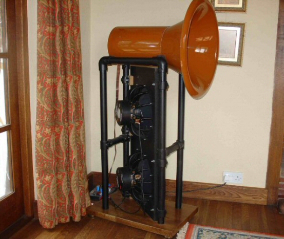

guten morgen! ich wollt euch mal meine version vom dipolsub zeigen. ein einfacher i-pol wäre mir zwar lieber gewesen,nur so ganz ohne weibliche begleitung möcht ich dann doch nicht leben .![]() ![]() ![]() ![]() ![]() ![]() so ich hoffe die bilder funzen... es kommen zwei emmi sigma 18 zum einsatz,für musik funktioniert das ganze sehr gut nur im heimkinobetrieb mit extrem tiefen passagen,greife ich dann lieber auf meinen xls 10 zurück(der läuft geschlossen in 20 litern). ich nutze ein thommessen 2.5 als befeuerung,einstellung: ca 38hz/+2db trennung bei ca 45 hz nach oben hin! so das wars erstmal. cu clap! |

Sorry, aber so wäre es sinnvoller gewesen (akustisch betrachtet, nicht vom Design her ):![]() Es geht darum, die Schallwand unter 45° soweit wie möglich in die Ecke zu stellen. In Verlängerung der Schallwandebene ist dann zwar die Dipol-Auslöschung, aber schon 15° links und rechts davon baut sich genügend Schalldruck auf. |

hallo rudolf ! glaub ich dir gerne,nur bei dieser konstruktion wär ich wohl single .leider steht bei mir rechts vom dipol,ein bücherschrank der eine ähnliche bauart verhindert hat,ansonsten gerne. doch selbst in der von mir gebauten variante klingts (für meine ohren) sehr gut.der raum ist leider nur 5,80x3,90 da sind die stellmöglichkeiten begrenzt.. ich wollte auch nur eine anregung geben,für all die,die einen dipol nicht mit genügend wandabstand stellen können und die die vorteile dieser bauart dennoch nutzen wollen. mfg clap! |

hy rudolf, das sieht ja echt beeindruckend aus. was sind den das für bässe, die du da verbaut hast? gruß |

rudolf ist jäger und sammler im netz und ist sicher nicht der konstrukteur dieser bauart, soviel kenne ich rudolf schon. Es sind große treiber verbaut im 12 (oder gar 15 zoll) format, das reicht für eine ausreichende klangfülle. gefällt mir außerordentlich gut gruß timo |

Schwerer Fehler von mir. Man sollte nicht einfach Bilder ins Netz klatschen, ohne die Quelle zu zitieren. Das hole ich hiermit nach: http://www.bd-design.nl/index.html?lang=en-uk&target=d8.htmlDabei habe ich sogar schon mal ein Forumsmitglied angemault, weil er das selbe Bild ohne Quelle hier eingestellt hatte: http://www.hifi-foru...ead=831&postID=68#68Wie war das noch mal mit dem Grube graben? |
