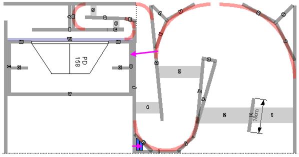

erstellt: 29. Mai 2009, 10:51
Moin, Könntest du nochmal die genauen Aussenabmessungen posten? Hab sie auf die Schnelle nicht gefunden. Ist das Horn explizit auf den PD zugeschneidert, oder ist die Treiberwahl nicht so kritisch? Viele Grüße, Julian |
Ale><
Inventar |
#268
erstellt: 29. Mai 2009, 12:51
Klar - hier der (fast) komplette Plan - das rechte Teil kommt natürlich links auch nochmal dran: ![]() Und ja, das Horn ist mit dem PD in Hornresp simuliert.
...und morgen ist heute gestern ...Nachher wenn ich den Verlauf des Seitenteiles fertig habe kommen die Bilder. Grüße Alex |

Soo - Bilder: Diesmal ist auch jede Menge Staub zu sehen ![]() Die Kanten schonmal ein bisschen gespachtelt ![]() Den Bauschaum habe ich etwas "unterschätzt" Und das war noch nicht das Endstadium ![]() ![]() Das H-Brett hat die bis jetzt gelungenste Gehrung .. und gerade die sieht man nie wieder ![]() Morgen geht´s weiter. Grüße Alex |
