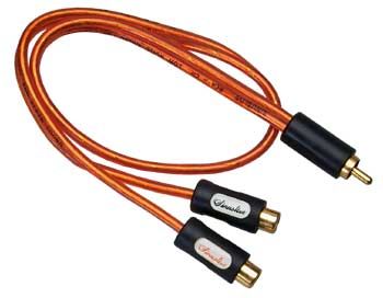

Guten Abend ich habe folgendes problem: Ich habe ich habe an der endsufe 1 Lautsprecher und 2 weichen drann. Die weichen habe ich an Front angeklemmt diese funktioniren auch sehr gut nur den subwoofer möchte ich mono auf rear anklammen nur kommt dort kein ton wenn ich ihn hingegen auch bei front anklemme funktionirt alles wunderbar was mache ich falsch ? könnt ihr mir helfen? mfg kombrinki [Beitrag von kombrinki am 20. Okt 2009, 17:54 bearbeitet] |

Ohne jetzt auf die Komponenten einzugehn: Hast du am Radio nur einen Vorverstärker-Ausgang (1*rot Cinch & 1* weiß Cinch) und hast keine Y-Adapter benutzt? |

ja nur vorverstärker und cinch [Beitrag von kombrinki am 20. Okt 2009, 18:13 bearbeitet] |

Öhm...das beantwortet meine Frage nicht. Anders: Welches Radio hast du? [Beitrag von 'Stefan' am 20. Okt 2009, 18:15 bearbeitet] |

So wie ich das sehe, hat das Dingen nur einen Vorverstärker-Ausgang. D.h. du brauchst 2 Y-Adapter, mit denen du die 2 Kanäle in 4 aufteilen kannst. Sonst bekommt die Endstufe auf den 2 hinteren Kanälen kein Signal zum verstärken, also gibts auch kein Geräusch ausm Subwoofer. So sehen die aus: |

bist du dir sicher? wenn ich den mp an die endstufe anklemme ist das das selbe front volles rohr und hinten keinen pips |

Was soll "mp" sein? Sicher bin ich mir nicht, nein. Mit so wenig Information kann man nur schätzen, was nicht stimmt. Wenn du aber keine Y-Adapter verbaut hast, dein Radio nur einen VV-Ausgang hat und du aufm Sub kein Signal hast, wäre das die logische Schlussfolgerung. |
