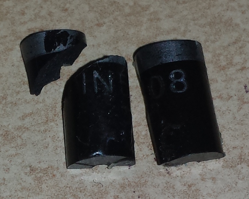

Guten Tag, ich hab folgendes Problem mit meiner Endstufe Hifonics ZXI 6400Sie ging immer in den Protect Modus wenn ich das Auto gestartet habe im Aus-zustand lief die ohne Probleme. Ich hab die Endstufe geöffnet und dieses zylinderformiges Bauteil flog hin und her> http://bilder.hifi-forum.de/max/687277/20150604-171837_568242.jpgSie war hier drauf wahrscheinlich> http://bilder.hifi-forum.de/max/687277/20150604-171905_568243.jpgEs steht folgendes auf dem Bauteil drauf IN54.03 oder IN54.08 kann ich nicht genau erkennen. Ich würde gerne wissen wie sowas heißt, ist es ein Widerstand? |

das sind dioden. die 2te auf deinem bild mit der bemerkung" das ist auch so ein teil" ist an der einen seite auch kaputt. zumindest sieht es auf deinem bild so aus. ich würd aber davon ausgehen wenn die dioden kaputt sind das noch mehr im argen liegt... |

Ja die zweite hat auch einen Riss. Bringt es was wenn ich eine neue Kaufe und die da rein löte? [Beitrag von DRAK0N am 04. Jun 2015, 21:44 bearbeitet] |

Kauf zwei neue. |

mit an Sicherheit grenzender Wahrscheinlichkeit sind die beiden Dioden reine Folgeschäden, die einfach aufgrund von viel zu hohem Strom geplatzt sind. der eigentliche Fehler liegt vermutlich ganz woanders und wenn du dir zwei neue Dioden kaufst, die einlötest und einschaltest, dann brennen die sicherlich auch gleich wieder durch. Entweder da ist noch etwas anderes defekt oder du hast das falsch angeschlossen?!? |

Falsch angeschlossen, kann nicht sein, ich hatte das zwei Jahre so und es ging Problemlos seit dem letzten Winter ging die Musik beim fahren immer aus und irgendwann ging die Endstufe direkt beim Motorstart in Protect. Die Endstufe war an eine Zusatzbatterie angeschlossen im Kofferraum 55AH Kinetik mit Sicherung dazwischen, an die Endstufe waren nur die vorderen und die hinteren Lautsprecher angeschlossen hab auch nicht auf voll gehört max. 2/3 |

Ich bestellt mir mal 25 Stück für 3€, kann ja ausprobieren wär ja Schade um die Endstufe, sie einfach so wegzuschmeißen ohne es zu versuchen. Danach melde ich mich ![]() Sind doch die richtigen oder? [Beitrag von DRAK0N am 04. Jun 2015, 22:23 bearbeitet] |

Hallo, ich musste erstmal schmunzeln bei dem Anblick der Dioden. Hab noch nie eine von inne gesehen oder in so einem Zustand. Das es weitere Schäden geben kann ist durchaus möglich. Allerdings bekommst du die Dioden vermutlich für wenige Cent oder suchst dir eine mit gleichen Werten. Dioden bekommst du bei Conrad. Auf Grund des geringen Preises finde ich wäre es einen Versuch Wert. Du brauchst nur einen Kumpel der etwas Lötwerkzeug hat. Es sei denn du traust dir das selber zu. Ist kein Hexenwerk, aber wenn man keinen Hang zu Elektronik hat, kann man ja einen Freund fragen. Ansonsten einfach mal den Widerstand zwischen Plus- und Minus- Anschluss messen. Wenn der gegen null ist hast du einen Kurzschluss drin. Schau dir auch mal die Kondensatoren an. Das sind die "Goldenen" Zylindrischen Dinger mit dem schwarzen Strich an der Seite. Die sollten "nicht" bauchig oder oben gebeult sein. Das sind Alterungseffekte. Auch eine Sichtprüfung kann weiterhelfen. Halte Ausschau nach verschmorten Bauteilen und ob evtl. Lötpunkte komisch aussehen. Porös oder sich abgelöst haben zum Beispiel. Ist etwas weit hergeholt aber man weiß ja nie. Du kannst sie auch mal geöffnet anklemmen und einschalten. Vielleicht riecht es an einer Stelle komisch. 12V sind für dich nicht gefährlich. Aber trotzdem nicht mit den Fingern drin rumfummeln, da das Schaltnetzteil höhere Spannungen erzeugen kann. Da kann man sich mal erschrecken. Da ich annehme das du elektrischer Leihe bist sei einfach etwas vorsichtig und frag oder lies einfach vorher noch einmal nach, wenn du bei einem Punkt unsicher bist. Schöne Grüße und viel Erfolg. Mario [Beitrag von dachstuhlklaus am 04. Jun 2015, 22:30 bearbeitet] |

Die Dioden sollten passen. Die Diotec Dinger bekommst du bei Conrad für 13ct/Stück. Kannst du also etwas Geld sparen. Vielleicht solltest du eher die Fairchild Dioden nehmen. Möglicher Weise der bessere Hersteller. Preis 64ct/Stück. Gruß Mario |

nur zur absoluten Sicherheit: Dioden sind KEINE Widerstände und haben eine Flussrichtung (das ist ihre Hauptaufgabe ), also bitte beim Wechseln aufpassen, dass sie in derselben Richtung eingebaut werden!!!da wo auf der Platine der extra Strich aufgezeichnet ist, muss auch der "Ring" der Diode sein. |

Hi DRAK0N, viel erfolg beim Reparieren. Kleine Info noch für dich. Die Kaputte Diode ist dafür da um bei Verpolung von + und - die Endstufe zu schützen. Das macht sie in dem von - (Wenn dort + angeschlossen wird) über die Diode über die Sicherungen und auf + (Wenn dort - angeschlossen ist) Strom fließen lässt. So entsteht also ein Kurzschluss, welcher die Sicherungen zerstört und damit die Restliche Endstufe Schutz. Was solltest du also beim tauschen der defekten Diode beachten: Altes Bauteil auslöten, neues einlöten. Und danach mal im offenen Zustand einschalten, Ohne Chinch (Musiksignal) und dann den Strom messen. Die Stromaufnahme sollte so bei 0,3A -1,0A liegen. Bei der Endstufe eher ~0,4A. Wie kann es kommen das die Diode kaputt geht trotz richtiger Polung? Da gibt es viele Faktoren: -> Alter / Verschleiß -> Produktionsfehler -> Fehlerstrom (Der durch ein nicht mehr 100% korrekt arbeitendes PWM Netzteil erzeugt wird) eher selten. -> Fehlerstrom (Durch Überlastung der Endstufe) eher selten. -> Defekte Elkos. eher selten -> usw.. halte uns doch auf dem laufenden. Wenn du sie nicht repariert bekommst kannst du sie mir auch zuschicken, dann würde ich mir die mal genau angucken und durchchecken. |

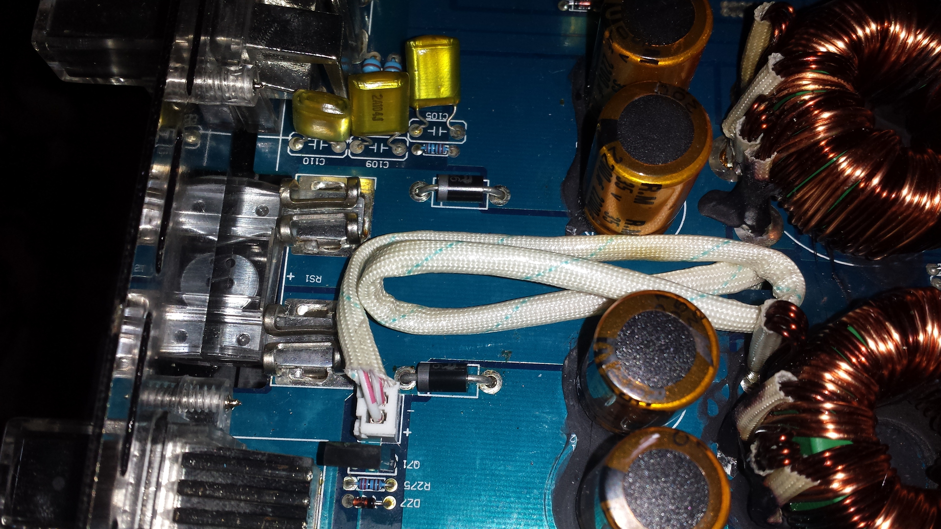

Also heute war der große Tag, des Lötens, hier ist das Ergebnis: FotoEs lag wirklich an den Dioden, die Endstufe funktioniert wieder. Ich hab sie natürlich von der anderen Seite der Platine gelötet. Leider ist mir direkt eine andere Scheiße passiert als ich mein Kofferraum aufmachte. Bei meiner Zusatzbatterie Kinetik HC600 ist der Pluspol rausgerissen, also man kann da nichts mehr dranschrauben. ![]() Jetzt brauch ich neue Zusatzbatterie am besten wieder die selbe, da ich damals noch dazu extra ein Metall Case gekauft habe. Könnt ihr mir vielleicht sagen wo ich so ein Metallband bekomme wie auf dem Foto um die Zusatbatterie FotoDamit ich meine neue besser dann fixieren kann. Kann ich eigentlich meine Zusatbatterie und ein Powercap auf die Rückwand meines Subwoofer Gehäuses dranschrauben? Sehe das immer oft, dass es so gemacht wird und da ich meinen Subwoofer nicht komplett nach hinten schieben kann wäre das die ideale Lösung für mich von Platz Management. [Beitrag von DRAK0N am 10. Jun 2015, 19:23 bearbeitet] |

Also so ein Metallband habe ich auch im Keller. Ich meine ich hätte es damals im Baumarkt gekauft. Gibt es aufgerollt in einer kleinen Plastikhülle. Falls das dein Kofferraumausbau ist hast du dir Mühe gegeben die Kabel zu bündeln. Schaut nett aus. Die Komponenten kannst du denke ich schon auf den Sub schrauben. Halt nicht mitten durch die Batterie ;-) Da der Sub aber schüttelt kann es sein, dass sich deine Schrauben langsam lösen oder die Elektronik Schaden nimmt. Aber wie gesagt: "kann". Bei meiner Freundin habe ich die Stufe (Magnat) auch nur auf den Sub gespaxt. Und die läuft auch noch. Gruß Mario [Beitrag von dachstuhlklaus am 10. Jun 2015, 19:34 bearbeitet] |

das metalband nennt sich lochband. falls du es im baumarkt nicht bekommst frag mal nen elektriker oder gas/wasser installateur. die sollten/könnten das haben. |

Nein das ist leider nicht mein Kofferraum, in meinem sind alle Kanten und ecken so bescheuert, dass ich da es so nicht gescheites hinbekommen würde. Das Lochband hab ich jetzt gefunden, danke reapers_grim. |
