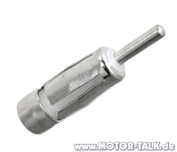

Wie sicher bekannt ist, haben ja einige Autoradios einen DIN-Antennenanschluss (DIN-Stecker) und andere einen ISO-Antennenanschluss (ISO-Stecker).Mechanisch lassen sich beide Steckerarten ja problemlos aneinander adaptieren. Obwohl ich aus eigener Erfahrung von einer Adaptierung abraten würde, da die Adapter oft nicht sehr passgenau sind und es beim Rein-/Rausziehen des Radios oder auch durch Vibrationen schnell zum Lösen des Steckers kommen kann. Wenn also z. B. ein Phantomspeiseadapter zum Einsatz kommt oder ein FAKRA->DIN oder FAKRO->ISO Adapter würde ich gleich zur passenden Lösung raten ohne noch zusätzlich einen weiteren Adapter dazwischen zu montieren. Aus aktuellem Anlass sollte man sich vielleicht auch mal Gedanken darum machen, ob und wie stark sich eine elektrische Fehlanpassung von 50 Ohm (ISO und FAKRA) auf 150 Ohm (DIN) oder umgekehrt bemerkbar macht. Das wird in diesem Thread diskutiert: http://www.hifi-foru...m_id=82&thread=15975Mich würde jetzt aber erstmal viel mehr interessieren, welche Radiohersteller welche Antennenanschlüsse einsetzen. Oder gibt es Hersteller, die beide Versionen (je nach Radiomodell oder Bauzeit) verwenden? Gibt es eine Auflistung oder Übersicht, welcher Hersteller welche Anschlüsse verwendet? Wenns markenabhängig ist und eine Marke immer zur gleichen Anschlussnorm greift, könnte ich ja selber mal in den BDAs nachschauen und eine entsprechende Listung vornehmen. Nur ist das bei der Vielzahl einzelner Modelle der jeweiligen Hersteller schwer zu recherchieren. |
