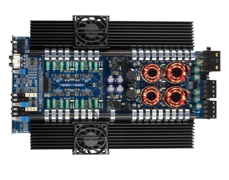

Inventar |
#17
erstellt: 26. Jul 2011, 15:12
Fragt sich nur wo die sind bei z.B. der 4 Kanal: http://img.hifitest...._bild_1293025491.jpgund wie dieser Satz in der Bedienungsanleitung zu deuten ist: "Verwenden Sie im Pluskabel immer die beigelegte Sicherung" |
