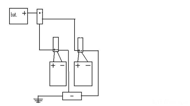

hallo zusammen habe nach einem technichem defekt meine anlage erneuert, verlegt ist ein 35mm² von batterie zum verteiler hinten von da aus mit zwei 25mm² kabel zu je einem power cap. von dem aus zu je einer endstufe. minus genau so, endstufe, power cap , verteiler und karosserie. jetzt zu meinem problem, habe an den caps nur 6V anstehen. wenn ich alles abklemme habe ich am verteiler 13,2V. und egal ob nur eineer oder beide caps angeschlossen sind ist die spannung direkt im keller. jemand ne lösung für mich? oder ne idee was das sein könnte? bedanke mich schon mal im vorraus DANKE |

Deine Caps sind sehrwarscheinlich in Reihe geschaltet anstatt parallel.. Mach doch mal ne kleine Zeichnung davon.. |

ja, vom verteiler zum +cap zur endstufe+ von -endstufe zum -cap zum verteiler zur erde |
