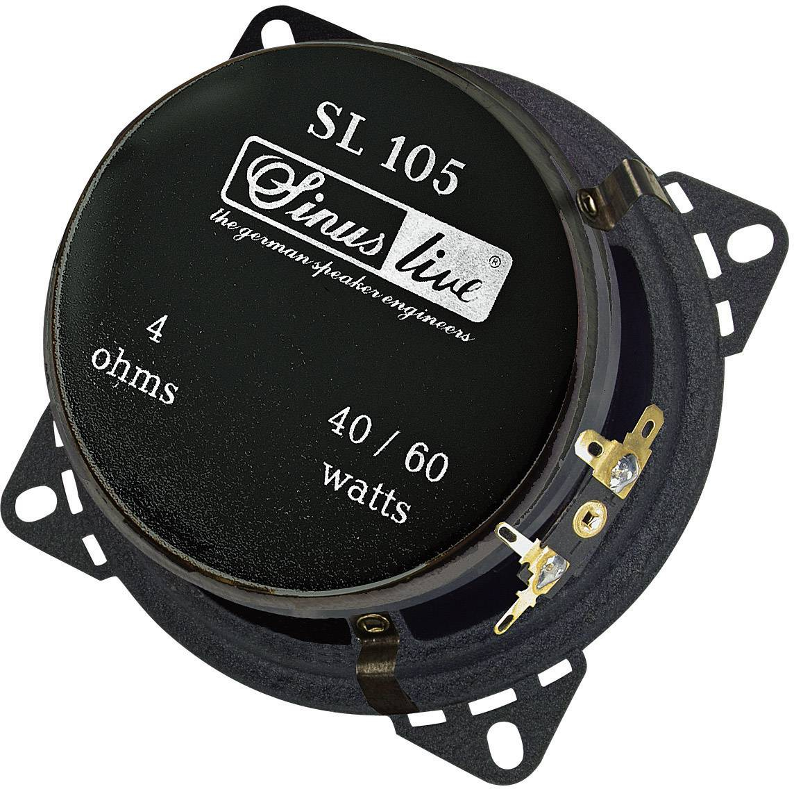

Hallo, Heute ist das SinusLive 105 gekommen....hab es ausgepackt und stehe vor einem Rätsel. Bisher kannte ich das so, das Lautsprecher und Hochtoner an die weiche angeschlossen werden und diese dann mit der Endstufe verbunden. Diese weiche hat aber nur 4 Anschlussklemmen. Im Netz habe ich nun herausgefunden das nur der hochtoner an die weiche kommt. Allerdings kapiere ich den Rest nicht. An den Lautsprechern sind auf einer Seite 2 schmale klemmen und auf der andren 2 Dickere.... also zweimal plus und zweimal minus aber immer als paar zusammen?? Hilfe, klärt mich dovh auf. |

Hallo wenn es so ist wie du es beschgreibst musst du einfach den tmt parallel(+von weiche mit + von TMT und Minus selbes spiel) an den Endstufenkanal hängen. |

Also den Hochtöner Komplett an die Weiche (TWEETER steht da). Dann steht da noch INPUT. das müsste ja eigentlich das Signal von der Amp. Sein. Also muss ich den Lautsprecher da irgendwie durchschleifen? Also das LS kabel von der Endstufe an die Lautsprecher und dann von denen an die Weiche?! Echt unsinnig, bin schon am überlegen das alles zuruck zu schicken, zumal ich das Lautsprecherkabel nur unter das Lenkrad gelegt habe, weil ich dort die Weichen platzieren wollte. |

Ich habe Dich so verstanden, dass Du am Tieftöner vier Anschlüsse hast, zwei Plus, zwei Minus. So arbeiten einige Hersteller. Sie wollen, dass Du am Tieftöner das Kabel vom Verstärker anschließt und an den zweiten Satz Klemmen die Weiche, von der es dann weiter geht zum Hochtöner. |

Ja so ist das, nur das diese nicht jeweils plus u. Minus ist, wie ich es noch verstehen würde sondern jeweils plus u. Plus sowie minus u. Minus...also ist das auch noch ein ziemliches kabelwirrwarr an den kleinen lautsprecher. Echt doofes ding |

Bilder bitte von ALLEM. Danke. Und ja. Bei solchen billig Lautsprechern ist es oft so, dass man folgenden Weg hat. Endstufe -> TMT -> Weiche -> HT [Beitrag von Neruassa am 17. Jul 2013, 23:02 bearbeitet] |

Dann sind die dickeren Flachstecker PLUS und die dünneren Flachstecker MINUS. |

@Maxim, ich fand bei Deiner verlinkten Google Suche genau zwei verschiedene Ausführungen des Lautsprechers. Bei der ersten Variante befinden sich beide Abschlussklemmen (wie auf dem Bild von Neruassa) direkt nebeneinander, bei der zweiten Variante liegen sie weiter auseinander (die zweite Klemme ist nicht zu sehen). Aber trotzdem bleibt es dabei, wie ich schon weiter oben schrieb und wie es Neruassa bebilderte: • eine Doppelklemme ist Plus, die andere Doppelklemme Minus • vom Verstärker geht ein Kabel an die einen Plus- und Minusklemme • an die jetzt noch freien Plus- und Minusklemmen kommt der Eingang der Weiche Falls jetzt noch Fragen offen sind, solltest Du sie vielleicht ganz klar und deutlich formulieren. Ein häufig wiederholtes "das geht nicht" hilft Dir nicht weiter, wenn Du qualifizierte Antworten haben möchtest. |
