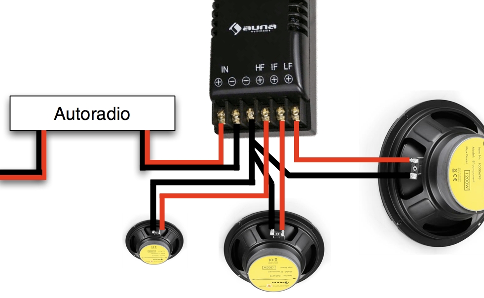

Hallo leute, Habe folgendes Problem bei meinem neuen FS. Habe 4 Treiber (Ht, 2TMT, TT) mit je 4 Ohm Impedanz und je ca.150W Belastabrkeit. 2 Passivweichen für HT und TMT und eine für HT TMT und TT meine HT haben allerdings schon einen Elko vorgeschalten als ""HPF"" (sind Supertweeter 100W, falls das einen unterschien zum normalen HT macht) Das ganze einmal links und einmal rechts. Meine Endstufe bringt an 4 Ohm 2x250W und an 2 Ohm 2x350W Nun bin ich mir nicht ganz sicher, wie das ist, wenn ich an eine Passivweiche z.B beim TT ausgang 4 Ohm und beim TMT 4Ohm anhänge. Komm ich dann schon auf 2 Ohm weil die parallel sind, oder hat die Weiche noch zusätzlich eine eigene Impedanz. Ich hatt vor auf 4 Ohm zu spielen Je 2 parallel und diese dann in Serie. Je mehr ich aber darüber nachdenke, desto unsicherer werde ich mir aber dabei mit den Weichen. Kann mir jemand eine kleine Hilfestellung geben, wie ich es am besten anschließe? Danke im Vorraus |

https://images.gutef....jpg?v=1357303727000Jeder dieser Lautsprecher hat 4 Ohm Impedanz. Alles angeschlossen an die Weiche beträgt die Gesamtimpedanz auch 4 Ohm. |

Perfekt, danke für die Antwort Gruß Chris |
