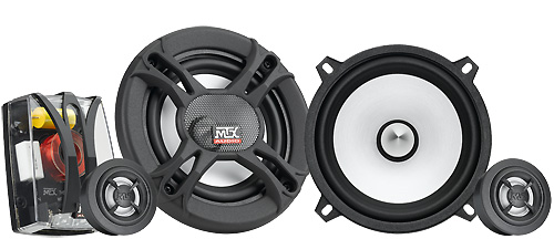

Abend. Ich brauche eine lösung die ich noch als neuling verstehen kann;-) Ich habe vollgende Komponenten: 2x Rockford Fosgate P3 12 4ohm 2x Hifonics Powercaps je 1 Farad etwa 1x P500.2 Digital Amp für Sub 1x Alpine CVA-1004R 1x Ampire M80.4 Amp für Front Ls 1x 160mm MTX Thunder 260Watt 2 Kompo system mit jeweils 2x Hochtöner, 2x Tieftöner, 2xFrequenzweichen Ich fahre einen BMW 5er Typ E39 baujahr 96 und besitze eine skisack öffnung. Nun zu meiner eigendlichen frage: Das Radio bei mir hat einen Pre-out Ausgang und an dem hängt mit + und - der Verstärker für den Sub dran. Ich habe mir nun das Komposystem von MTX mit einem Ampire verstärker angeschafft und habe nun das Problem dieses anzuschließen. 1.Soll ich den zweiten verstärker(ampire) nun auch durch ein adapter an den pre-out ausgang vom Radio verbinden oder wie? Also beide Verstärker an den Pre-out ausgang? oder muss ich den Ampire verstärker wo aders anschließen? 2.Wie funktioniert das genau mit den Frequenzweichen. Der Sub kommt nicht dran also lasse ich WF weg und schließe das 2,5mm² Ls kabel vom Verstärker an den IN-Eingang und das letzte kabel von den höchtönern an den letzten eingang von der weiche stimmt? Die suchfunktion habe ich genutzt aber nicht brauchbares auf meinem gebiet gefunden. Ich hoffe Ihr könnt mir helfen. Danke ![]() http://www.ampire.de/audio/ampire/images/M804_800.jpg

Du brauchst - um die 2. Endstufe anzuschließen - 2 Y-Adapter. Damit wird das Signal gesplittet.
Der Subwoofer kommt nicht dran, das ist richtig. "WF" steht aber für "Woofer", was hier den TMT meint. Wie genau das funktioniert solltest du der Beschreibung entnehmen. Normalerweise kommt über "IN" das Signal von der Endstufe, dann gibts mehrere Ausgänge, meistens mit "TW" und "WF" o.ä. beschriftet. Steht dann eben für "Tweeter" und "Woofer" Manche Weichen haben dann noch mehrere Anschlussmöglichkeiten für den Hochtöner, um diesen abzusenken bzw. anzuheben. |

Ahhhhh Danke jetzt weiß ich schonmal über den anschluss bescheid^^ Gehe heute noch 2 stk kaufen Das mit den Frequenzweichen habe ich schon teilweise im kopf. WF steht für woofer weiss ich und TW auch Hochtöner. Gibt es da eine bestimmte länge an kabel die die weichen von den Ls entfernt sein dürfen? weil ich sonst die weichen in die türen integrieren müsste und schlecht dran komme falls ich mal die weichen von + auf - wechseln will. |

Nö, das Kabel kann ruhig mehrere Meter lang sein. |
