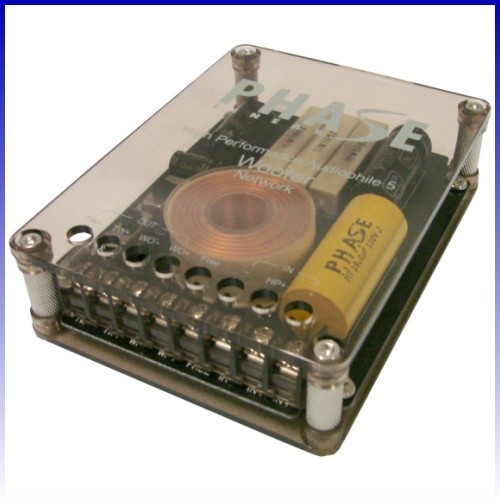

Hallo, ich habe das Phase Audiophil Six. Dabei sind pro Seite 2 Frequenzweichen. Radio ist das Clarion 788. Pro Seite sieht der aufbau so aus : Endstufe > 1. Frequenzweiche , splittet in HT ausgang und TMT Ausgang > TMT wird daran angeschlossen ; HT geht in die 2te Weiche > von dort aus in die Ht'S . Auf der HT Weiche kann ich einstellen ob die HT's 0 +- 2 +- 4 DB haben sollen. Kann ich diese Weiche weg lassen ? Gruß |

Ich weiß, aber ich werde es erstmal nicht aktiv betreiben. Nun weiß ich halt nicht ob die 2te weiche nur dafür da is die DB zu verringern oder zu erhöhen oder ob da auch noch die Trennung für die Frequenzen drauf ist. Eigenltich müsste ich doch nur 1 verbauen können... HIer Bilder von den Frequenzweichen : erste Weiche : http://www.bluesound...ophile5woofer-we.jpghier die Tweeter: http://www.bluesound24.com/images/produkte/1835.jpgsind auf der Tweeter vielleicht wichtige Sachen verbaut (zuweisung der Frequenzen ? oder nur die DB anhebung?) [Beitrag von Marcool am 26. Okt 2009, 19:46 bearbeitet] |

Du musst beide verbauen wenn du nicht vollaktiv ansteuerst. Auf der HT-Weiche ist der Hochpass verbaut (Spule und Kondensatoren) sowie die Anpassung (Widerstände). |
