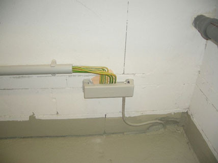

HicksandHudson
#10 erstellt: 24. Jun 2014, 18:08
So...hier sind die Fotos.
Hab die 2. Dose im 1. Stock fotografiert (also wo meine Eltern wohnen).
Das ist die Dose, die nicht genutzt wird und hinter der Axing-Wohnzimmerdose hängt.
Im Keller ist der HÜP zu sehen.
Ist das der Potentialausgleich in dem Glaskasten?
Oben im Dachgeschoss dann noch Fotos von Verstärker und Verteiler samt Kabel.
Hoffe man kann alles erkennen.
Wenn was unklar ist, dann bitte einfach nochmal fragen.

#13 erstellt: 24. Jun 2014, 21:16
Ja, die Fotos kamen während ich schrieb. Und danach hatte ich keine Zeit, schnell zu antworten.
Der HÜP mit wasserdichter Hauseinführung und abgehendem Kabel. Da kein weiteres Kabel zu sehen ist, hat der HÜP also keinen Anschluß an den Potentialausgleich. Wenn ihr jetzt Internet wolltet und den KDG-Mann kommen lasen würdet, würde der unverrichteterdinge wieder abziehen. Er erwartet einen vor Ort verfügbaren Anschluß an den Potentialausgleich...
Wo ist das? Keller? Ich kann nichtmal unterscheiden, welches Kabel nun Netzspannung und welches Antenne ist. Der beige Kasten hat ein Telefonsymbol. Wo die Kabel, die da reingehen, herkommen und hingehen - keine Ahnung. Gibt es einen zweiten Hauseingang (wie am Kabel-HÜP), nur mit nem anderen Kasten als Übergabepunkt? Das wäre dann das Telefon, also das analoge Telefon.
Das ist der Hausanschlusskasten des Stromversorgers. Verplombt und wirklich nur was für Fachleute. Die drei fetten Sicherungen kann man nur mit einem dicken isolierenden Handschuh mit Kralle vorne dran ziehen. Das ist ein Gebiet, das dem Energieversorger vorbehalten bleibt.
Braun, schwarz und blau sind die drei Netzphasen, der grüngelbe, der unten reinkommt, ist entweder Neutralleiter (N) ("Rückleiter") oder kombiniert Neutralleiter und Schutzerde (PE), also ein PEN. Zwischen jedem der drei braun, schwarz, blau und grün/gelb liegen jeweils 230 Volt, zwischen beliebigen Kombinationen aus braun, schwarz, blau jeweils 400 Volt.
Es geht ja oben so weiter mit nur 4 Leitern, hier ist noch nicht zu erkennen, ob das Hausnetz ein TT-Netz oder ein TN-C-S-Netz ist. Oder gar noch durchgehend TN-C. Das alles sind Begriffe aus der Hausstromversorgung und haben mit Antennenkabeln nix zu tun. Eine Elektrofachkraft würde die Kabel weiter verfolgen bis zum Zählerschrank, dort müßte man sehen, ob und wie ein örtlicher Hauserder angeschlossen ist. Dazu müßte man den Zählerschrank öffnen. Für Dich: definitv 100% Finger weg!
Üblich, aber komplett Pfusch. Sieht sehr oft so oder so ähnlich aus. Immerhin hängt der Verstärker auf dem Ziegel und nicht am Balken (Brandgefahr beim Defekt). Da hat schonmal wer mitgedacht. Kein Potentialausgleich für den Verstärker und die Kabel erkennbar.
Miese Stecker auf dem Kabel - auch das ist üblich. Anständig wären hier sauber montierte Kompressionsstecker (sitzen bombenfest, guckt hinten kein Drahtgeflecht raus, sind hochfrequenzdicht) - dazu braucht man eine spezielle Zange zur Montage, die kostet 20 - 40 Euro und lohnt für privat nicht. Das hat der Fachmann, genau wie die passenden Stecker. Für den Heimanwender gibt es von Cabelcon sogenannte Selfinstall-Stecker, damit bekommt man eine vergleichbar gute einstreufeste Verbindung auch ohne dieses Werkzeug hin. Man muß nur den Kabeldurchmesser (die weiße Isolierung um den Innenleiter) kennen oder mit dem Meßschieber messen, da es mehrere Steckergrößen gibt. Da geht es um Bruchteile von Millimetern.
Auch in Nahaufnahme erkenne ich den Kabeltyp nicht. Immerhin 75 Ohm, also schonmal kein 60-Ohm-Zeugs aus dem Museum. Falls wir wirklich selbst was ändern wollen, könnte man mal (Spannungsfreiheit beachten!) einen Stecker abmachen und sich den Aufbau anschauen. Falls das 0.7/4.8 ALG heißen sollte, wäre es vielleicht sowas: ein einfaches, leidlich doppelt geschirmtes Standardkabel mit 75 dB Schirmdämpfung. Auffällig ist der geringe Innenleiterdurchmesser. Üblich sind da eher 1.0 / 1.1 mm. Das Kabel wäre nichtmal Schirmklasse A, sondern nur Class B. Auch die Signaldämpfung wäre höher als bei heutigem Kabel, resultierend in einer größeren Schräglage. Aber genaues ist nicht zu erkennen, alles Spekulation.

Ich hab hier ein Foto von der Schiene im Keller:
Ist es das, was du gemeint hast?

Die Schiene ist der Potentialausgleich. Das flache Bandeisen geht runter ins Fundament und bildet dort hoffentlich einen anständigen Fundamenterder. Die 3 abgehenden Kabel wären mal interessant: wo gehen die hin? Einer müßte in die Elektroverteilung gehen, denn der wird dort entweder selbst der Schutzleiter (also alle Schuko-Zungen in den Steckdosen) im sogenannten TT-System oder er ist in der E-Verteilung zusätzlich mit dem vom E-Werk gelieferten PEN verbunden (TN-C-S-System) und macht dann auch den Schutzleiter. Die anderen beiden? Gasrohr? Metallene Wasserrohre? Heizungsrohre? Gehört da alles ran. Auch metallene Treppengeländer...
Schutzpotenzialausgleich bei BK-Anschluss (Folie von Dipol)
Wenn der Potentialausgleich technisch in ordnung ist, gehören die Komponenten der Antenneverkabelung da mit ran, also HÜP, Verstärker, Verteiler und die Kabelschirme aller ein- und zu den Dosen gehenden Kabeln. Das Anklemmen dort ist formal Sache einer Elektrofachkraft. Natürlich kann man das auch selbst machen, wenn man weiß, worauf man zu achten hat. Alle Empfangsgeräte erst vom Netz trennen und danach von den Dosen abziehen, Verstärker aus der Steckdose ziehen und dann das Kabel am HÜP anklemmen, ohne dabei selbst die Metallteile vom HÜP oder den Draht zu berühren. Also Schraubendreher mit isoliertem Griff. Falls der HÜP verplombt ist, ist sowieso klar, wer darf: der KDG-Mann. Er freut sich über einen bereitliegenden funktionierenden Anschluß am PA.
Hier mal so eine Anklemmung: http://bauen.is-easy.de/archives/194-TV-HUEP.html und da sieht man auch ein Pegel-Protokoll:
http://bauen.is-easy.de/uploads/artikel/2008-01-21/IMG_0632.JPG
Da hat UKW z.B. etwa "Dosenpegel" (naja, so um 3-5 dB zuviel), die Digitalkanäle bei 570 und 610 MHz haben dagegen etwa 10 dB zu wenig. Da sieht man die Schräglage - das Signal kommt schon so schräg an. Das muß der Verstärker ausbügeln mit seiner Schräglagenentzerrung, dazu noch die Schräglage der Hausverkabelung (auf 10 Meter je nach Kabel 1 - 1.5 dB) und natürlich alle Verteildämpfungen. Bei Dir also hatte ich was von etwa 88 dBµV im Keller hinter dem Verstärker gesagt. Wäre das euer Meßprotokoll, hättet ihr unten bei UKW etwa 16 dB und auf 610 MHz etwa 33 dB Verstärkung einstellen müssen. Der kleine Axing wäre da oben jenseits seiner Grenze, hätte 5 dB zu wenig. Er würde trotzdem vermutlich noch funktionieren, 5 dB unter dem Optimum machen keinen TV-Empfang tot. Technisch makellos wäre das nicht, hätte aber den neuen Verstärker gespart.
