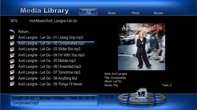

Frage an alle MP3 Freaks:
Ich habe gestern meinen Mede8er mit sämtlichen MP3s gefüllt. Nun fehlen mir aber diverse Cover zu meinen Tracks.
ITunes findet imo nicht allzu viele Cover. Kenn jemand eine brauchbare und kostenfreie Alternative, die idealerweise
- automatisch tagt
- automatisch Cover herunter lädt ?
Gruß
Magga

Das Tool meiner Wahl:
http://www.mp3tag.de/
magga2000
#658 erstellt: 08. Jun 2010, 22:00
QMysticc: Thx ! Feines Tool !
