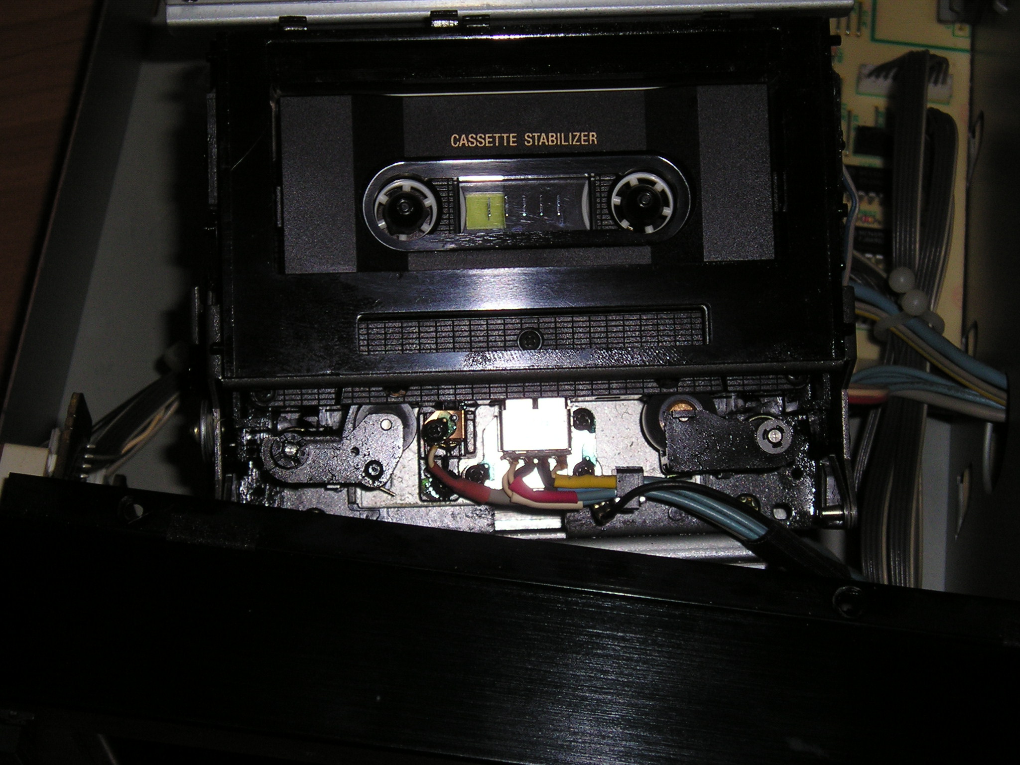

Hallo, eröffne für das TC-K einen eigenen Thread zur besseren übersicht. Das Laufwerk habe ich mal ausgebaut. Das Problem ist das der Tonkopfträger nicht mehr runterfährt. http://www.descent.at/files/tck.jpgWenn man eine Taste drückt hört man den Motor laufen. Scheinbar hat sich da was verklemmt. Kennt jemand den Mechanismus? Muß ich mehr zerlegen oder gibt es da wo einen Trick zum öffnen der Verriegelung? Riemen sind alle ok. Wenn ich auf Play drücke dann spielt er normal (hab die Kassette mit einem Zahnstocher ein Stück zurückgedreht). Drücke ich Stop schaltet er ab aber der Kopfträger bleibt oben. Gruß Wilhelm |

Der Übeltäter ist mehr oder weniger gefasst. Nachdem ich noch die Bodenplatte abgeschraubt habe entdeckte ich es. Der weisse Schlitten in Bild 1 ist ein wenig bockig. Nachdem ich ihn vorsichtig 1mm bis zum Anschlag weitergeschoben habe funktionierte alles wieder. Von diesem Schlitten geht ein Arm zur Drehkontaktscheibe weiter die sehr gut versteckt ist - Bild 3. http://www.descent.at/files/b1.jpg http://www.descent.at/files/b2.jpg http://www.descent.at/files/b3.jpgWas ist jetzt das gescheiteste zum Reinigen, Schmieren usw. Danke! Gruß Wilhelm |

Hi, My guess is that something around the Mode-CAM Gear-Wheel is broken. There are a couple of levers, that could cause this. Do you have the service-manual? If not, I may be able to help with drawings from the mechanics. Mode Cam, Gear Wheel = Sony p/n: 3-356-654-01 Lever, selection (Straingt lever) = Sony p/n: 3-356-617-01 Lever, mode (Y-shaped) = Sony p/n: 3-356-613-01 There's also a smaller Cam, a socalled 'Loading-Cam' but I can't remember ever seeing a defective one. Gear, Loading Cam = Sony p/n: 3-356-616-01 mfg, /tri-comp [Beitrag von tri-comp am 15. Mrz 2010, 15:27 bearbeitet] |

Hi and thank you! But now it's working again. The problem is the white thing in picture 1 that doesn't go full to left side. After giving it full to left all is working well. So now it is time to clean all things and giving new grease to it. Regards Wilhelm |

Also meistens ist es ein ausgeleierter Antriebsriemen für die Mechanischen funktionen aber wenn ich mir die Bilder so anschaue dann könnte es sein das der Riemen ebenfalls gut geschmiert ist und durchrutscht ! Ich würde das gesammte Laufewerk zerlegen und Entfetten da hat jemand das Laufwerk heftig eingesuppt ! Dieser kleine Riemen in der Mechanik ist die Achillesferse vom sony da zu auswechseln das Laufwerk komplett zerlegt werden muss(nicht gerade Wartungsfreundlich)und nach dem Zusammenbau muss der Bandlauf neu eingestellt werden da beim ausseinandernehmenm zwangsläufig die linke Andriuckrolle raus muss und die ist einstellbar und definiert den Bandlauf über den Tonkopf zum einstellen ist eine Spiegelkassette sinnvoll ! Du kannst das Laufwerk auch an mich schicken ich hab schon ein paar Riemen ersetzt! mfg [Beitrag von garlock am 19. Mrz 2010, 21:18 bearbeitet] |

Hallo Garlock Den kleinen Riemen hab ich gesehen, aber ich habe mich nicht getraut den irgendwie zu reinigen, hat aber trocken ausgeschaut. Sollte ich mal versuchen die Räder und den Gummi zu reinigen? Zerlegen schaut schon mühsam aus, hab's mir im Servicemanual mal angeschaut. Wenn du das kannst wäre ich schon Happy wenn ich es dir senden darf. Müssen da nicht die Tonköpfe auch neu justiert werden? Danke! Grüße Wilhelm |

Dieser kleine Riemen ist meist ausgleiert das Material ist nicht sonderlich gut irgendwann wird er wie Kaugummi viel zu weich und der Motor dreht durch, ein defektes Kurvenrad hatte ich bei dem Laufwerk noch nicht. Es muss der Banlauf neu justiert werden aber ich überprüfe auch die Kopfeinstellung. Schick mir einfach ne PM ! mfg |
