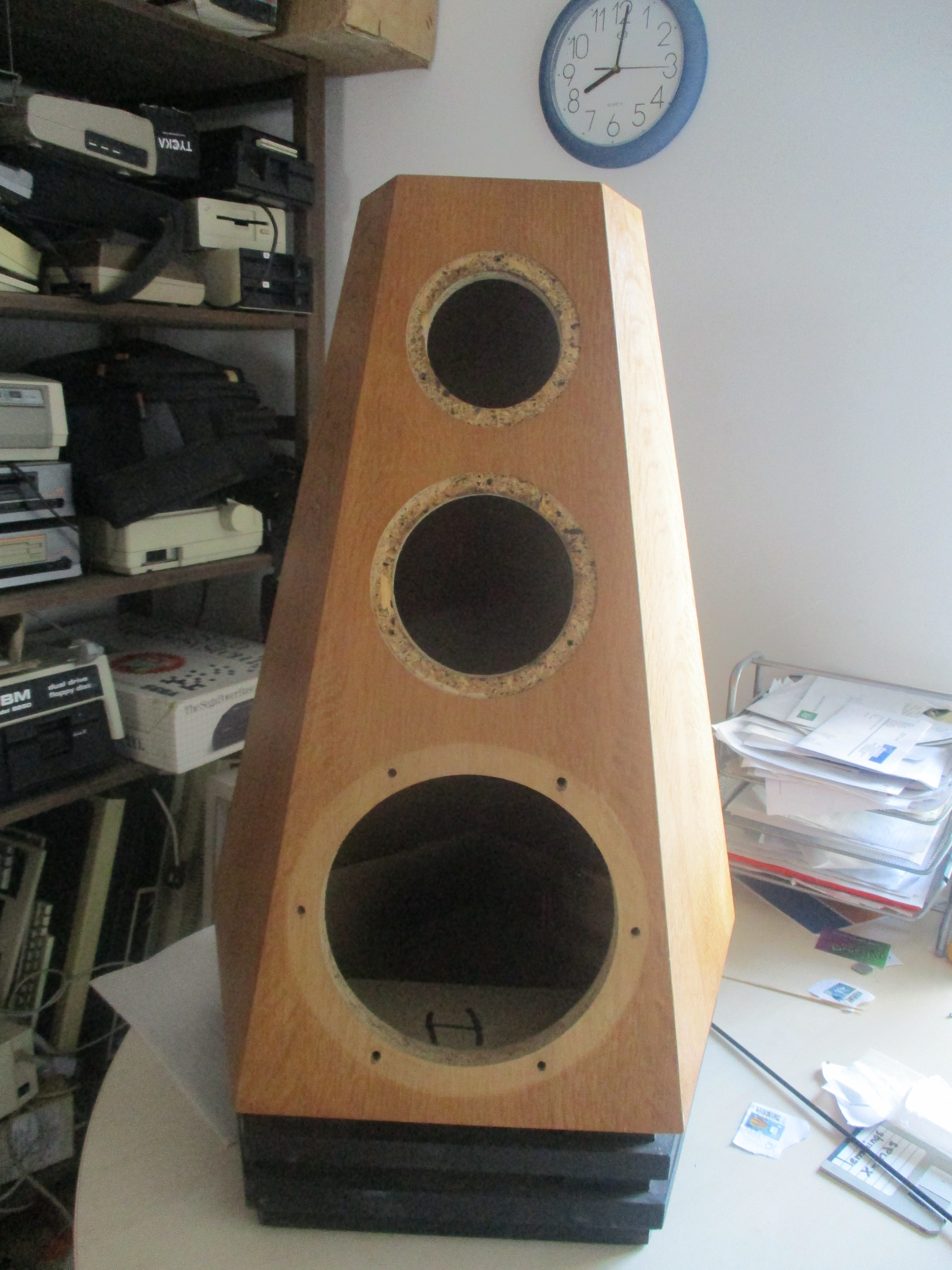

Mal ein fröhliches Hallo in die Runde. Ich musste eine neues Konto erstellen, weil ich leider auf meinem altes nicht mehr drauf kam, also nicht wundern, dass ich erst 1 Post habe ![]() Ich habe mal vor einiger Zeit 2 Boxen gekauft, ohne Inhalt. Ich fand die einfach schön. Da ich irgendwie kein Bild hochladen kann, habe ich es mal extern auf meinem Server gehostet. Beschreibung: Sie sind 5 eckig, und laufen Pyramidenförmig hoch. Höhe 73 cm. 3 Wege Bassreflex. Sieht mir nicht nach Selbstbau aus, aber ganz sicher bin ich mir nicht. Jedenfalls ist kein Aufkleber mit irgendwelchen Information vorhanden. Tweeter 11 cm Außenmaß 8,5 cm Loch Mid 14,5 cm Außenmaß 11,8 cm Loch Bass 24 cm Außenmaß 19,5 cm Loch Da die Löscher für Tweeter und Mitteltöner vertieft sind, müssten die auch genau dieses Maß oder etwas größer haben. Beim Tieftöner wäre es, wegen der verfärbung auch gut, wenn dieser minimal 24cm Durchmesser hat. Volumen der Box ist wegern der form etwas schwer zu berechnen. Foto: https://www.die-oswa...ebff327c4fea5481.JPG

Ich glaube, dass ich mal für dieses Gehäuse eine Bestückung mit Dynaudio Chassis gesehen hatte. Hochtöner 28mm, Mitteltöner 76mm und Tieftöner könnte 24cm gewesen sein: D28 als Hochtöner, D76 als Mitteltöner und 24W100 als Tieftöner. Ich meine, das Setup gab es mal als Bauvorschlag/Bausatz. [Beitrag von sealpin am 18. Jun 2025, 09:07 bearbeitet] |

Moin Das sieht mir schwer nach Visaton aus, kann mich aber auch irren . Ich würde da einen Bausatz empfehlen. Das Volumen kannst du einfach im Netz ausrechnen, zum Beispiel hierAls Bausatz zum Beispiel eine ADW 23/3 . Hier sind die Treiber alle kleiner und du müsstest Adapterringe fräsen ( oder fräsen lassen ) Diese dann schwarz lackieren ( zum Beispiel ) Dazu dann Bassreflexöffnungen. Ein paar Treiber zu finden die passen ( zueinander passen ) halte ich für unwahrscheinlich. Oder eher die Nadel im Heuhaufen. 1 Ermittel mal das Volumen. 2 Hat die Box BR Öffnungen ? |

Nein, das ist nicht Visaton. Ich habe mal die Google Bildersuche bemüht. Demnach ist das wohl das Gehäuse einer Dynaudio Pentamyd 3.*edit*: Der TE hat es scheinbar auch schon herausgefunden. [Beitrag von Ezeqiel am 18. Jun 2025, 09:41 bearbeitet] |

wie bereits genannt, ist das das Gehäuse der Dynaudio Pentamid 3/100 oder auch 3/75, die es als Baustz gab. Die 3/75 hatte "nur" den D54 AF Mitteltöner, den D21 AF Hochtöner und einen 24W75 Baß mit Spulendurchmesser 75 mm. Die 3/100 hatte den D75 AF Mitteltöner, den D28 AF Hochtönder und einen 24W100 Baß mit Spulendurchmesser 100 mm. Dynaudio ist bekannt dafür, "nur" 6 dB Weichen einzusetzen, darum die "einfache" Weiche. Lediglich Bedämpfung und z.T. Sperrkreise waren verbaut. Leider sind alle Chassis von Dynaudio nicht mehr neu erhältlich und haben, falls gebraucht irgendwo zu sehen, wegen des Alters meist Probleme mit dem Ferrofluid, das eintrocknet Am besten, du stellst dir selbst was zusammen, mit z.B. einem Scan Speak D 7608/9200-10 und dazu passenden Hoch- und Tiefton, oder besorgst dir (ggf. auch gebraucht) ein Paar Wharfedale Evo 4.2 und "zimmerst" die Chassis und Weiche in das Gehäuse . Du mußt dann allerdings die Chassisausfräsungen erneuern/ändern.P.S. die kleine 3/75 klang für mich nicht so gut, die 3/100 war schon gut, jedoch war für mich die Xennon 3/100 (die ich auch mal hatte) mit ähnlicher Bestückung die "bessere" Pentamid Klar, die Pyramidenoptik hat schon was. Hatte mir damals auch mehrere Pyramiden konstruiert und gebaut, jedoch alle mit anderer Bestückung. [Beitrag von der_Lauscher am 18. Jun 2025, 14:15 bearbeitet] |

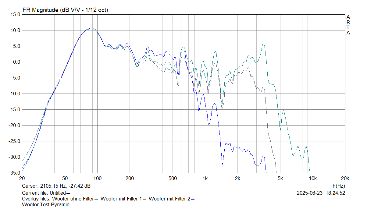

erstellt: 23. Jun 2025, 19:00
Ich weiß, ich weiß. Aber bei meinen Kindern, die gerne mal die Kone einer Box eindrücken, würde ich erst später mal auf suche gehen nach dem Originalen. Als Tweeter habe ich nun ein Paar Tonsil 11/100 GTC und als Woofer Pioneer S20EC70-53F Die Woofer habe ich schon und auch gleich mal getestet. Boxen müssen allerdings noch gedämmt werden. Da ich irgendwie keine Fotos hochladen kann, hier mal der Link zum Arta-Test des Woofers. Einmal ohne Filter, dann mit einem alten 2er Filter und noch mit einem JBL-Filter den ich liegen habe. https://die-oswalds....87c37c570a2f98e0.png |
