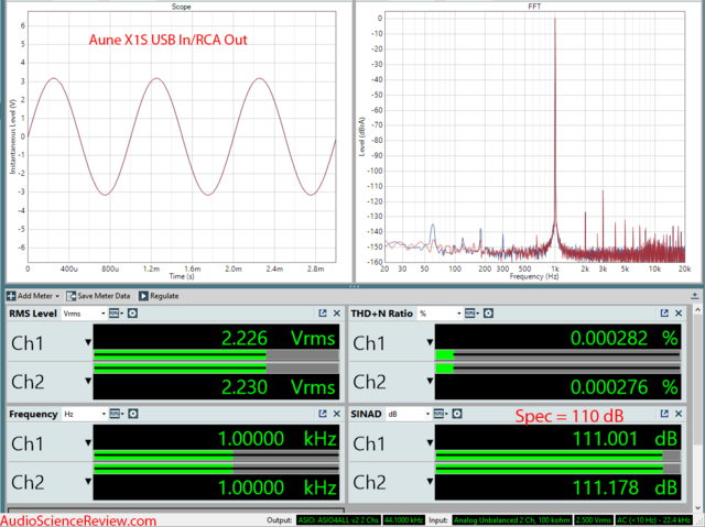

Hm, ich sehe bei audiosciencereview auch einen Teil, der den KHV des Aune behandelt: https://www.audiosciencereview.com/forum/index.php?threads/review-and-measurements-of-aune-x1s-dac-amp.6535/Kurz zusammengefasst: Bei hochohmigen Lasten verzerrt der Aune etwas mehr als der DX3Pro, hat aber auch etwas mehr Power. Bei niedrigohmigen Lasten verzerrt der Topping weniger und hat auch erheblich mehr Power. Wenn du hauptsächlich den DAC nutzen willst und kein Display für Samplerate etc. willst, ist der Aune doch scheinbar eine super Wahl. [Beitrag von Hirsch2k am 17. Jun 2019, 11:54 bearbeitet] |

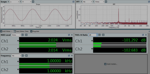

Hm. Mir sieht's hier auch Aune aus. Fragt sich welcher: der alte X1S ist ja sehr gut getestet worden, der X1S pro hat nen besseren Wandler scheints... und dann wäre da noch der X8, mir deucht er hat denselben Wandler wie der X1Spro nur kommt ohne KHV daher? Ich hab blösderweise dynamische KHs da von 32 Ohm (Fidelio) bis 250 (DT880). Würde ich neue dynamische kaufen wären die aber wohl eher hochohmige, nur benutze ich den Fidelio als Alltagshörer, nicht dass der dann etwa darunter im Klange leidet... die Wandlerstufe sollte jawohl mein SRM adequat befeuern, das mit den Outpots ist zwar nicht ideal (noch mehr kabelgewirre und noch n Kasten auf dem Tisch, ) aber ok, da leb ich dann mit. Dynamischerseits werde ich denke ich eh nicht mwehr groß investieren, wenn ich mir nochmal nen wirklich teuren Kopfhörer kaufe dann wird der SRM-Kompatibel. (Jaaaah, Stax-fanboy detektiert )Zum Display: mir worschd was genau die Rate gerade ist, wenn ich den Otto richtig einstelle sollte ja eh zu jeder zeit das bestmögliche rauskommen, was das dann jeweils genau ist ist mir eigendlich dann egal. Was anderes als lossless klingt aufm Stax eh scheiße. Von DSD und co. hab ich keinen Dunst, und wie 768khz klingen weiß ich auch nicht: mein oller Audinst (HUD MX-1) schafft eh nur 96. Mal seh'n obs was bringt, aber hauptsächlich will ich ne bessere KHV-stufe, den 96KHZ-Engpass weghaben (denn wie 256 klingen weiß ich wohl) und das Eingangs-dilemma lösen. Theoretisch soll irgendwie eine Leitung dynamische Kopfhörer befeuern und eine durch den SRM zu Vollverstärker und Lautsprechern gehen, der Rest steht eh auf dem Schreibtisch mittlerweile. Nur hat anscheinend jeder DAC nur einen analog-out, also wieder so eine kleine Mistkiste, die loegt dann da rum und vergrößert den bereits epischen kabel-Rattenkönig hinter meinem Schreibtisch...hm. Edit: Ich kann damit niocht viel anfangen, aber ihr ja vielleicht: ![]() Aune X1S pro ![]() Aune X1S Der X1S pro hat laut Hersteller den ESS 9038Q2M, der normale X1S den ESS 9018K2M, was ja aber der implementation wegen nicht viel bedeutet. Kann mir jemand sagen ob sich der pro lohnt? [Beitrag von Nihilio am 17. Jun 2019, 12:31 bearbeitet] |

Das von dir gepostete THD+N Diagramm des X1S behandelt nur den DAC-Teil. Wenn der X1S Pro am Ausgang des KHV gemessen wird (wovon ich ausgehe), dann erklärt das, warum der X1S Pro hier schlechter abschneidet. Die höhere (negative) Zahl bei THD+N ist besser. Der X1S Pro ist aber auch nicht soviel teurer als der nicht-Pro, so dass ich wahrscheinlich zum Pro tendieren würde. [Beitrag von Hirsch2k am 17. Jun 2019, 15:26 bearbeitet] |
