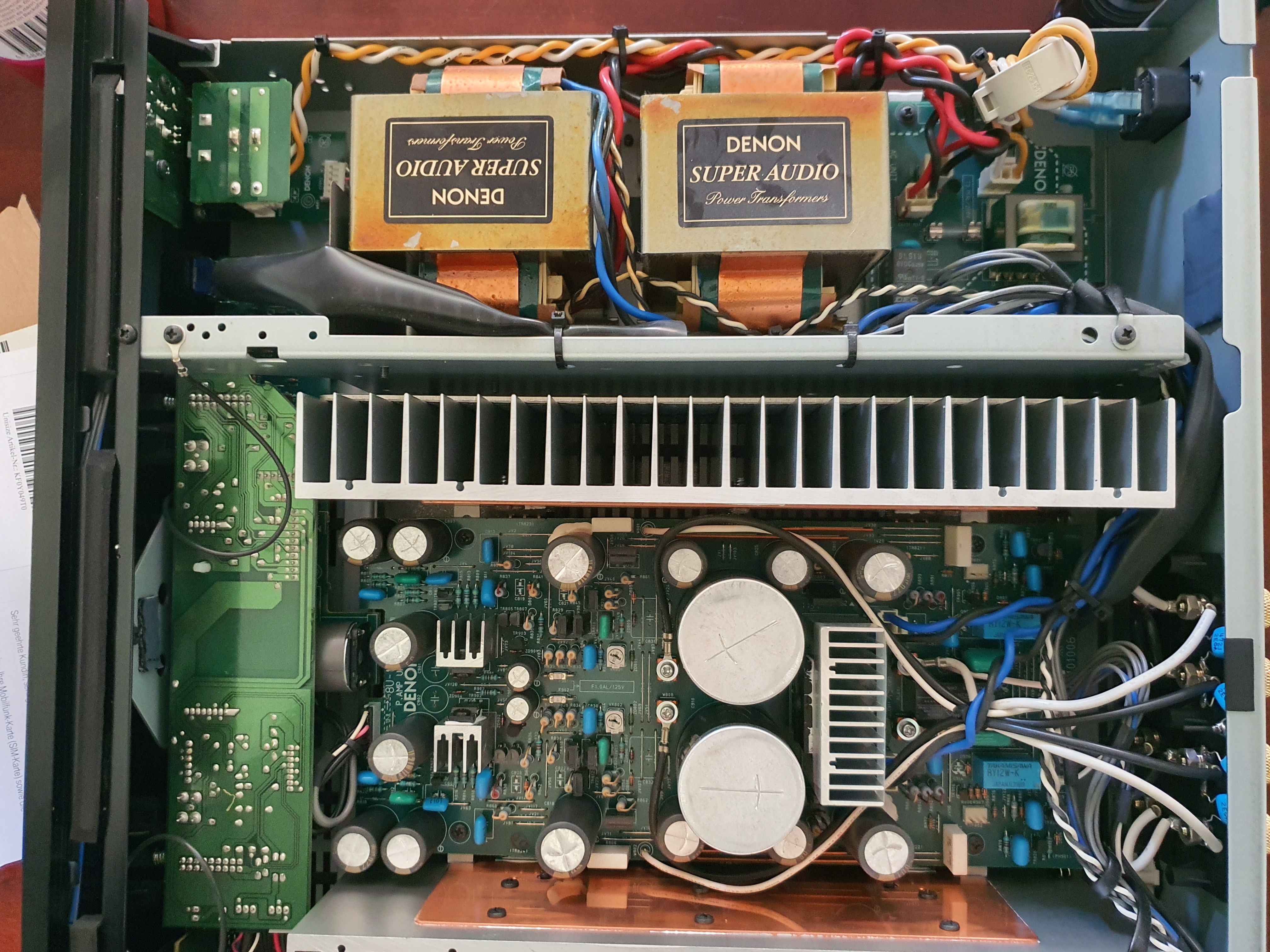

Hallo, ich habe scheinbar meinen Verstärker kaputt bekommen. Hintergrund: ich wollte ein älteres Notebook zum Skypen am Fernseher verwenden und den Ton vom Kopfhörerausgang an den Verstärker leiten. So wie ich es sonst schon mit meinem aktuellen Notebook ohne Probleme mache. Da dies erstmal Dauerinstallation bleiben soll, wollte ich dafür den Vorgänger verwenden. Per Kopfhörer kommt der Ton klar heraus. Ich habe das gleiche Verbindungskabel wie vorher verwendet und in das Notebook eingesteckt. Es knackte beim Einstecken, aber kein Ton vom Verstärker auf die Lautsprecher. Dann sah ich, dass die LED am Verstärker neben dem Einschalter grün und rot blinkte. Ich schaltete den Verstärker aus und wieder ein. Nach mehreren Sekunden blinkte er wieder. Das habe ich dummerweise ein paar Mal wiederholt, währenddessen auch mal die Kabel gewechselt, ob es daran liegt, aber nichts half. Irgendwann nahm ich vom Verstärker einen merkwürdigen Geruch wahr und er blieb auch grün. Verstärker erst einmal ausgeschaltet. Kabel vom Notebook abgesteckt. Es funktioniert alles am Verstärker: das Umschalten auf andere Eingänge, laut und leise manuell wie auch Fernbedienung (Drehknopf dreht sich). Aber er gibt keinen Mucks mehr an die Lautsprecher, egal ob ich auf CD, externes Blutooth oder sonstwas schalte. Ich habe dann den Verstärker abgebaut und stromlos geöffnet in der Hoffnung, dass ich Sicherungen finde oder irgendwelche durchgebrannte Kondensatoren etc. Insgesamt sehe ich drei Sicherungen, die aber wohl noch ok sind. Auch alle anderen Bauteile sehen gut aus. Jetzt bin ich am Ende meines sehr beschränkten Wissen angelangt und frage die Spezis unter Euch, ob Ihr eine Idee habt, woran das liegen kann. Hier habe ich Fotos vom Inneren: Bild 1 Bild 2 Bild 3 Bild 4 Bild 5 Bild 6 Bild 7 Bild 8 Bild 9 Bild 10 Bild 11 Bild 12Würde mich über Ratschläge freuen. Gruß, Michael |

Hallo Michael, wollkommen im Forum. Dies ist ein häufiger Fehler. Die Ausgangspegel der KH-Ausgänge passen nicht zu den Spezifikationen der Verstärkereingänge - auch wenn der Stecker mechanisch passt. Manchmal spielen auch die Schaltnetzteile der Notebooks etc. eine Rolle. Man sollte deshalb nach Möglichkeit optische Eingänge oder Adapter zur galvanischen Trennung nutzen. Nun zu Deinem Problem. Ich befürchte, dass nun die Endstufe defekt ist. Das Blinken der roten LED (Rhythmus sollte 0,5s sein ...) zeigt dies normalerweise an. Zur Bestätigung müsste man nun aber Messungen anstellen. Eine andere Möglichkeit wäre es, dass das IC für die Input-Quellwahl defekt ist. Dann müsste aber der Eingang CD im Modus CD-Direct noch funktionieren. Das müsste man dann natürlich mit einem CD- oder DVD-Player testen. Das Gerät verfügt auch über einen Eingang für externe Vorverstärker. Damit könnte man den Fehler ebenfalls der Endstufe oder den vorgelagerten Stufen zuordnen. Bedingung: Man darf dort nur einen dafür vorgesehenen Vorverstärker nutzen oder den Pre-Out eines anderen HiFi-Verstärkers. Die umgekehrte Strategie, eine andere Endstufe an den Preout des defekten Denon anzuschließen, funktioniert hier nicht, weil es nur ein abgeschwächtes Lautsprechersignal und kein eigenständig erzeugtes Preout-Signal ist. Das Service Manual gibts z.B. hier: https://www.manualslib.com/manual/1509800/Denon-Pma1510ae.htmlAuf Seite 13 werden die Fehlercodes beschrieben. p.s. Photos bitte mit der IMG-Funktion hochladen, damit sie auch langfristig im Beitrag verbleiben. Kannst Du mit einem Multimeter umgegehen? [Beitrag von CarlM. am 16. Apr 2020, 18:55 bearbeitet] |

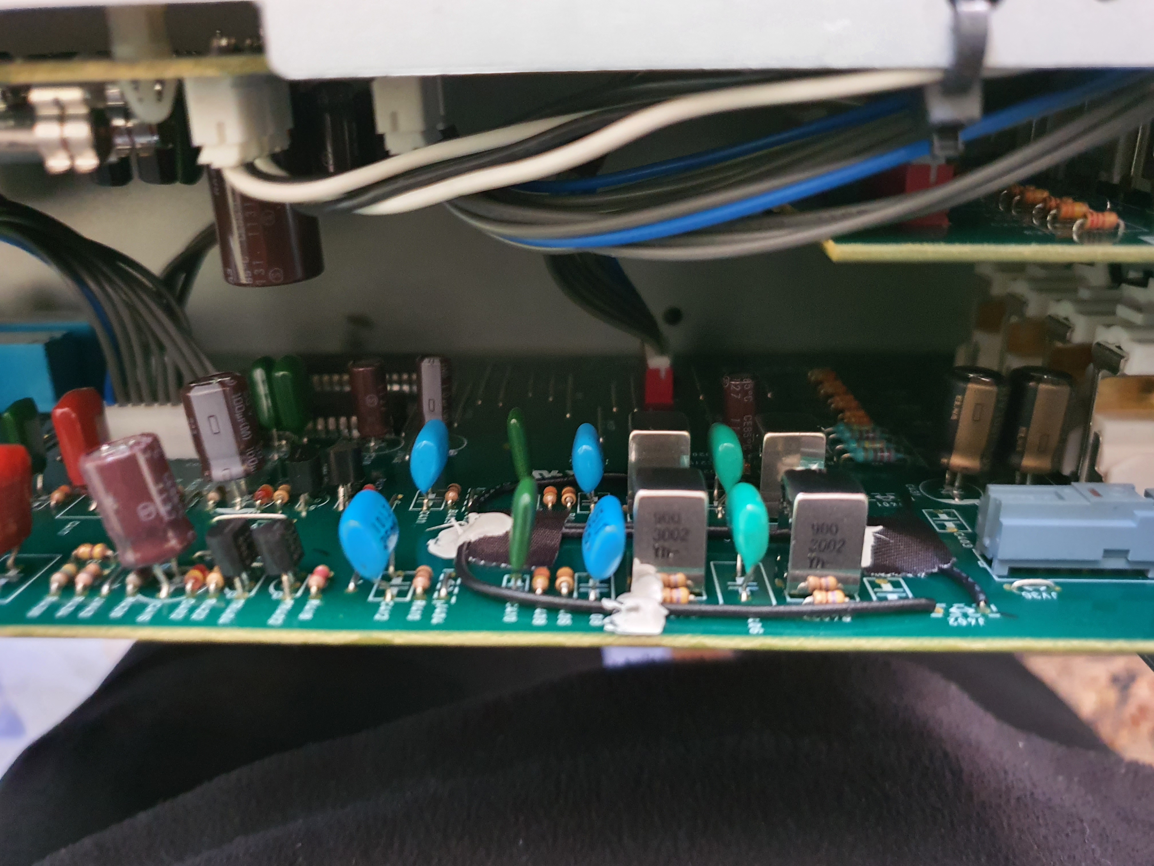

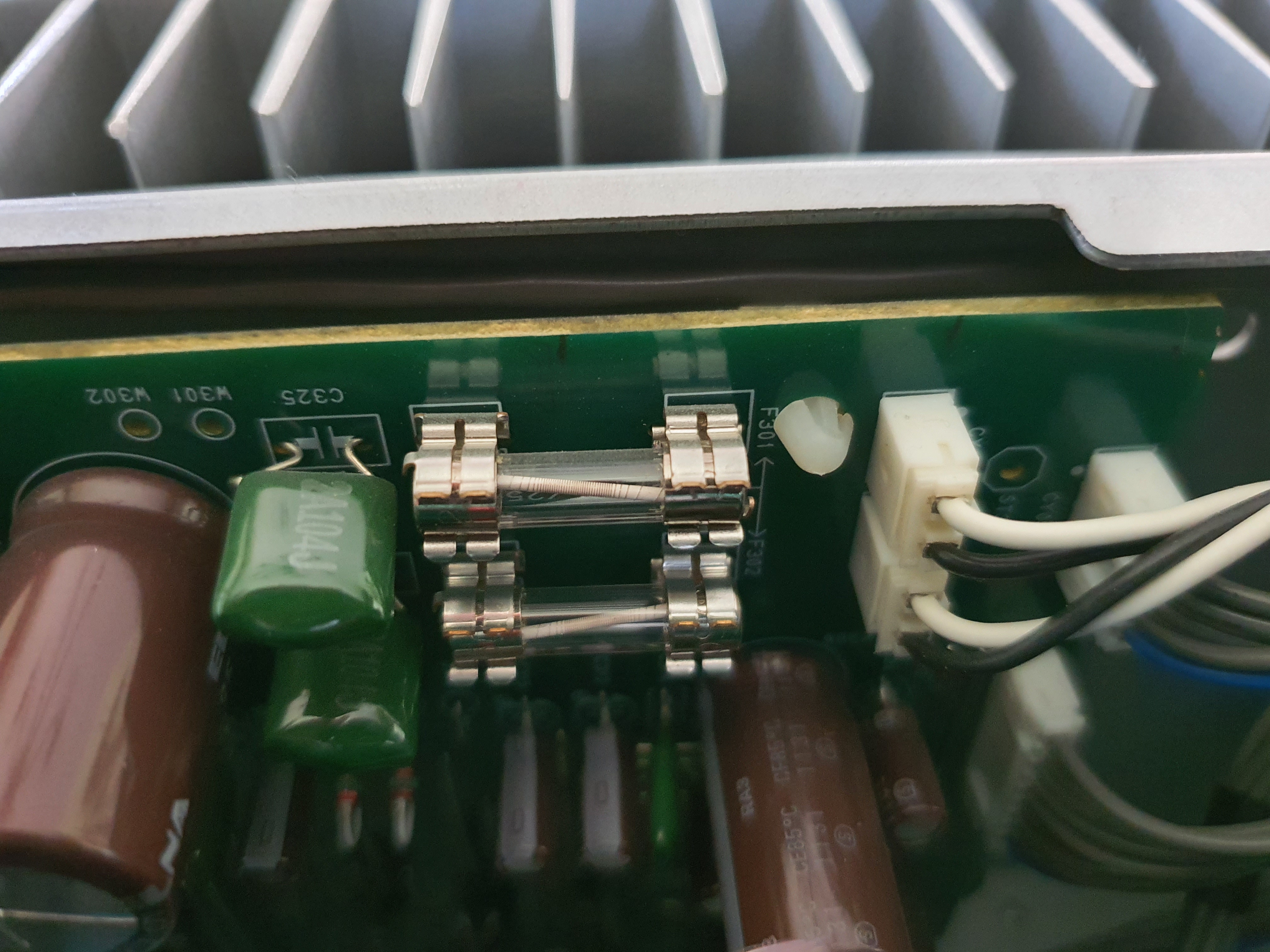

Joooo.... Schlecht zu erkennen: Im roten Kreis links unten. Die Widerstände sind wohl mindestens durch. [Beitrag von Rabia_sorda am 17. Apr 2020, 14:01 bearbeitet] |

Ich würde erstmal TR802 und TR804 (JFET) überprüfen, sowie natürlich auch R808, R824 und R826. Evtl ist einer der JFET´s durchlegiert. Leider können aber durchaus noch weitere Schäden vorhanden sein. Schaue dir daher die Seite 22 im SM an (wenn ihr denn das gleiche SM haben solltet) und überprüfe dann weiter die Bauteile in der blauen Linie. |

Ich habe jetzt meine erste Messung durchgeführt, auf Basis den eingekreisten Fotos von Rabia. Nach meiner App sollten die Widerstände dort 100 Ohm 68K Ohm 56K Ohm haben, sofern ich die Farben genügend gut erkannt habe. Gemessen habe ich am ersten Widerstand die korrekten 100 Ohm An den nächsten beiden passiert aber ein Effekt, den ich mir nicht erklären konnte: die beiden begannen ungefähr bei 17,5K Ohm und stiegen dann immer weiter hoch. Bei ca. 18,5k Ohm habe ich aufgehört mit Messen, da sich das linear zeitlich weiterentwickelte. |

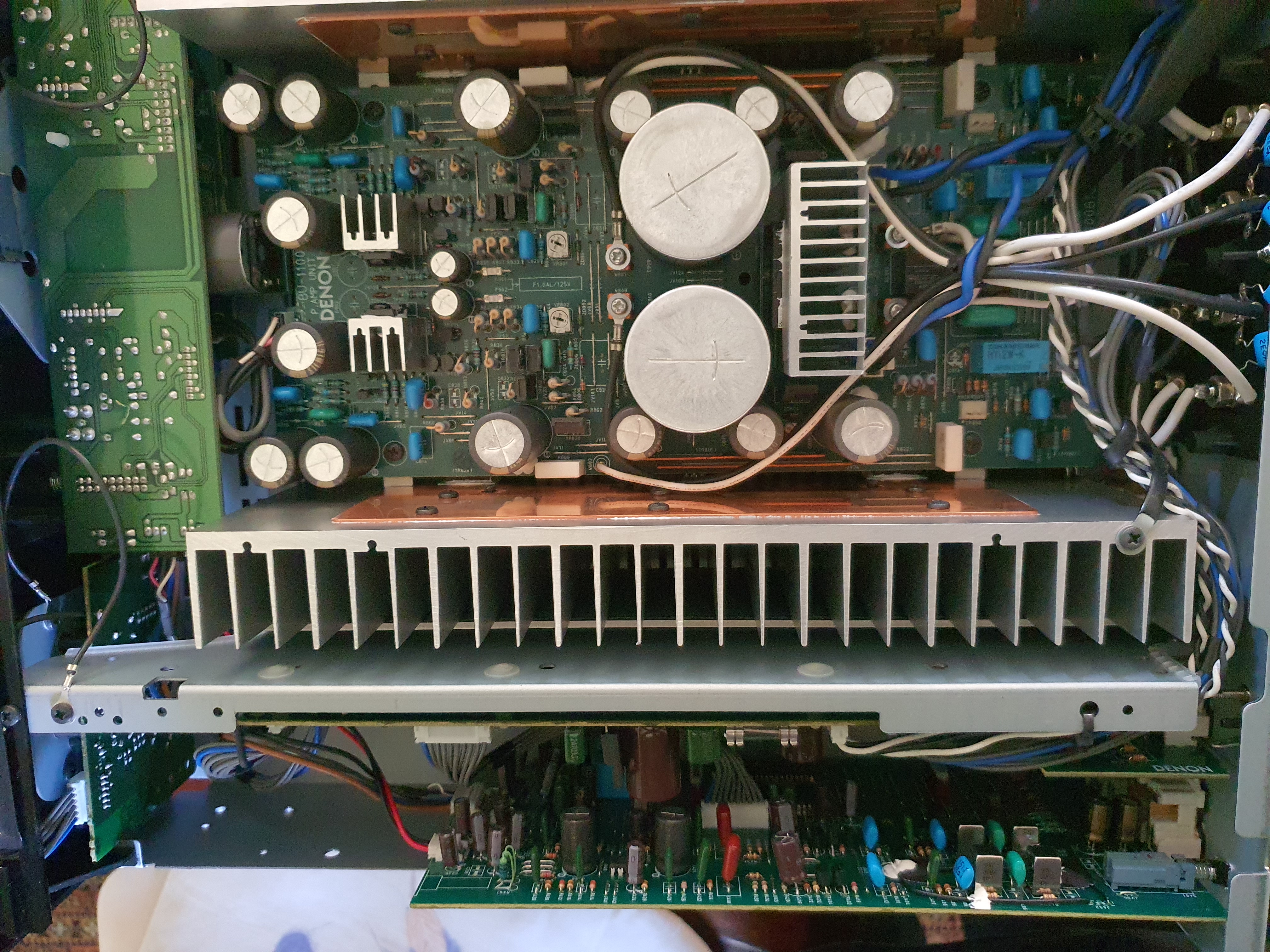

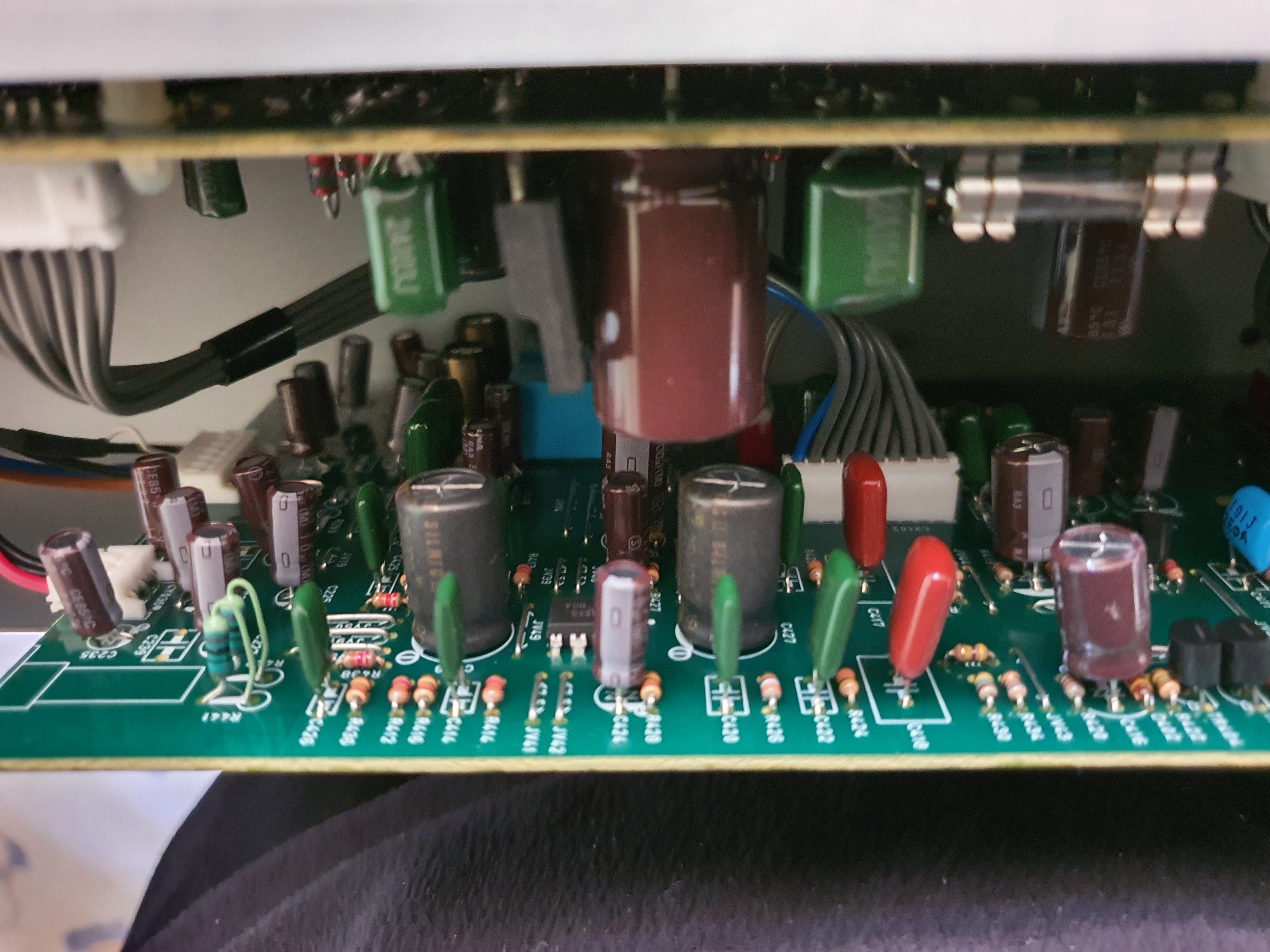

Kann man bei Deinem Gerät den Boden abschrauben? Wenn dem so wäre könntest Du Dich an der Grafik (s.o.) orientieren, in die ich ja bereits die Lötstellen der vier Keramiwiderstände eingezeichnet hatte. |
mibohifi
Schaut ab und zu mal vorbei |
#15
erstellt: 20. Apr 2020, 17:14
Verdammt, warum bin ich nicht selbst darauf gekommen? Da merkt man, dass ich kein Praktiker bin. Aber... Leider bilden Seitenwände und Boden eine Wanne. Ich muss also wohl die Platine abschrauben. |
CarlM.
Inventar |
#16
erstellt: 20. Apr 2020, 17:22
Das hatte ich befürchtet. Bevor Du nun das Gerät auseinanderschraubst eine Alternative. Wenn Du auf die Grafik siehst, kannst Du erkennen, welche Bauteile direkt miteinander verbunden sind. Im Falle des Keramikwiderstands oben links kann man zwei Drahtbrücken erkennen,an denen man auf der Oberseite der Platine messen können müsste ... ähnliches gilt für andere Bauteile Die von mir aus dem Service Manual ausgewählte Darstellung ist ja deshalb hilfreich, weil sie uns einen Blick auf die Unterseite der Platine erlaubt, ohne sie auszubauen. [Beitrag von CarlM. am 20. Apr 2020, 17:23 bearbeitet] |

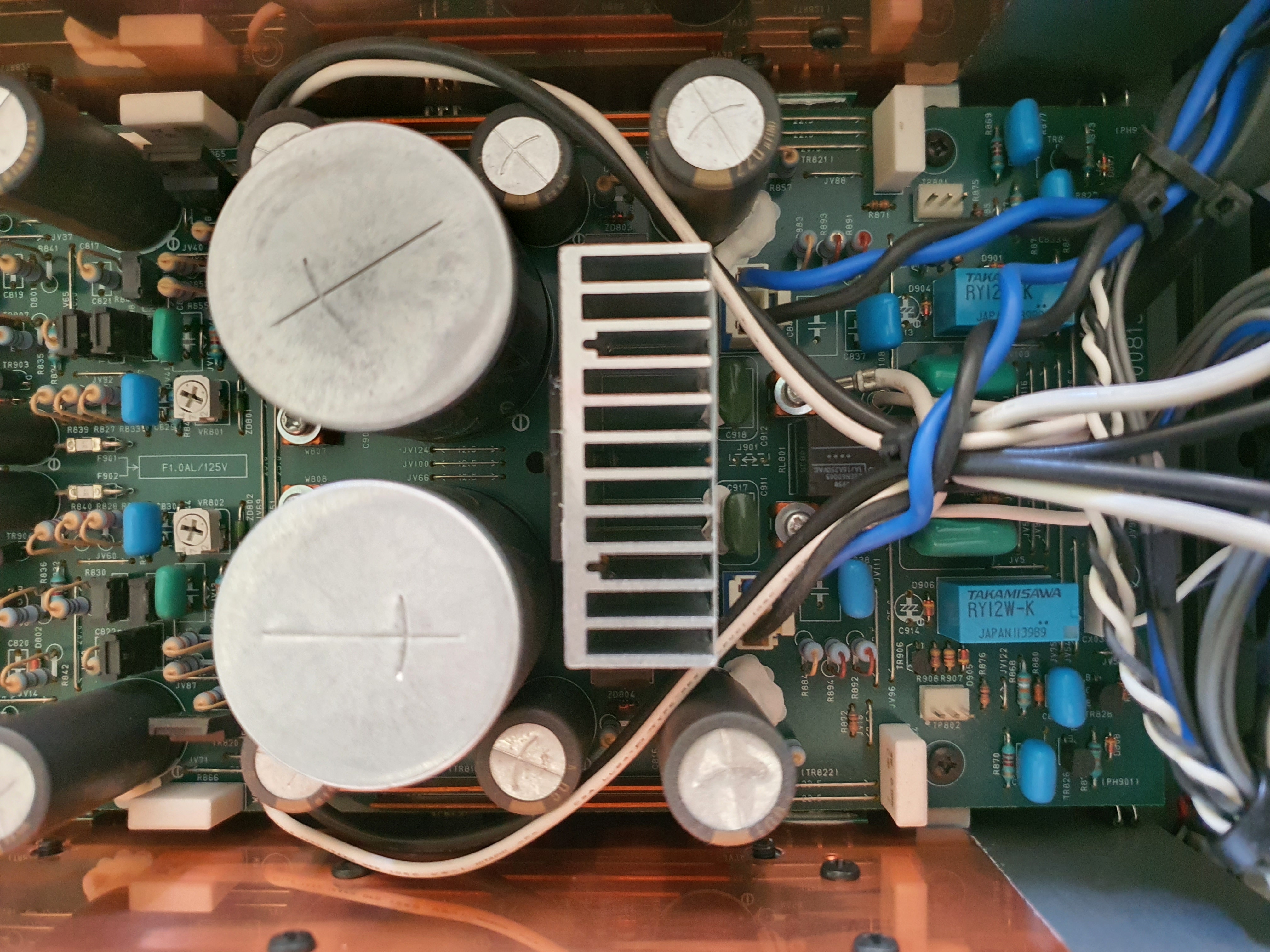

Messergebnisse von drei der 4 Keramikwiderstände: alle 0,3 Ohm. Den vierten links unten kann ich nicht messen, weil von seiner linken grauen Fläche scheinbar nur der dicke Kondensator abzugehen scheint. |

Kannst Du in dem Spalt zwischen der Platine und dem Kühlkörper die drei Anschlussdrähte der Leistungs-Mosfets sehen? Wenn man da messen könnte, wäre das prima. Der "fehlende Pin " des Keramikwiderstands ist nämlich nur mit dem rechten Pin des Mosgfets verbunden. |
mibohifi
#23
erstellt: 20. Apr 2020, 19:42
Ich hoffe, ich habe die richtigen Komponenten berührt. Auf jeden Fall kam auch 0,3 Ohm wie bei den anderen heraus. Edit: beim dreibeinigen Mosfet habe ich das rechte Bein (= am nächsten zum Keramikwiderstand) per leitfähiger Büroklammer berührt, die ich durch den Spalt führte. [Beitrag von mibohifi am 20. Apr 2020, 19:54 bearbeitet] |
CarlM.
Inventar |
#24
erstellt: 20. Apr 2020, 19:54
Okay. ... und wie sieht es nun mit dem Platz zwischen Platine und Kühlkörper aus? Die dort montierten Halbleiter müssten als nächstes gemessen werden. Das ist zwar nur begrenzt aussagekräftig, wenn man sie nicht ablötet. Aber Kurzschlüsse kann man schon erkennen. Nach meiner Erfahrung kann man Mosfets besser im Bereich o..2 kOhm messen als mit dem Diodentest-Modus. Es wird jeweis jede denkbare Kombination bzgl. der drei Pins gemessen. Falls die Messspitzen nicht gut in den Spalt passen, kann man sich mit aufgebogenen Büroklammern helfen, die man mit Klebeband befestigt. |
