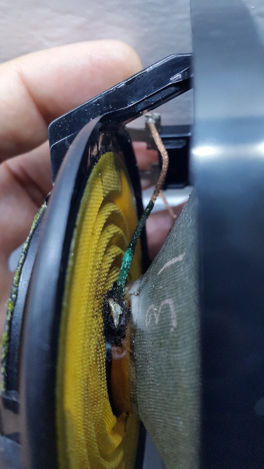

Hallo, habe auch diese Lautsprecher - natürlich auch beide Mitteltöner defekt Habe auch bei der o.g. Adresse 2 neue geordert. Da kamen aber 2 Replacement-Teile, made in China, mit so einer mausgrauen Membran. Da die mir nicht so zusagten, habe ich die alten repariert: Da gammelt (wohl durch falschen Kleber der mit dem Kupfer reagiert) der Übergang von der Zuleitung zur Schwingspule weg. Ich habe neue Drähte direkt an der Schwingspule angelötet. Ist 'ne ziemliche Fummelarbeit, weil man da erstmal die Stummel der Schwingspule freilegen (kratzen) muss. Aber...es hat geklappt und nun spielen sie wieder Gruß Grundi |

Auf diesem Bild sieht man etwas unterhalb der grün-vergammelten Zuleitung die silberne Stelle mit dem vergammelten Kleber. Das ist der Übergang von der flexiblen Kupferlitze zu dem Kupferlackdraht der Schwingspule. Das muss man penibel wegkratzen - mit einem Scharfen Messer/Skalpell.Wenn man Glück hat, findet man darunter dann noch einen Stummel von dem Schwingspulendraht an den man noch eine neue Zuleitung anlöten kann. Wenn man Pech hat und nichts zum anlöten findet, muss man auf die andere Seite der gelben Zentrierspinne gehen und da etwas von der Schwingspule freikratzen um dort was anzulöten. Spätestens dann muss man aber die Membran mit Schwinspule rausnehmen (schneiden). Klar, ich hatte natürlich Pech Also, das ging schon ziemlich an's 'Eingemachte'... aber wenn man nix zu verlieren hat... Gruß Grundi |

oha! Nun ist löten nicht so meins... Werde mal einen Freund fragen... Danke Dir! |

Ja, das dürfte dann die bessere Wahl sein. Ohne löten geht's hier nicht. |
