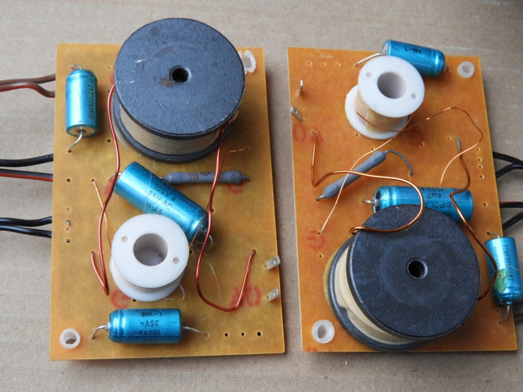

#20 erstellt: 17. Jan 2025, 18:14
Wäre es denn eventuell sinnvoll, die Röhren in den beiden Boxen überprüfen und gegebenenfalls tauschen zu lassen?
Oder hattest du Elektrolyt-Kondensatoren (Elkos) auf den Frequenzweichen im Hinterkopf die hin und wieder mal altersschwach oder auch defekt sein können?
/George/
#21 erstellt: 17. Jan 2025, 19:00
Möglich. Aber da die Boxen so alt waren, dass ein Kostenvoranschlag zu einer entsprechenden Reparatur zu teuer geworden wäre, habe ich die Dinger zur Entsorgung gegeben und nutze jetzt die von Teufel weiter.
Rabia_sorda
#22 erstellt: 17. Jan 2025, 19:22
Die Frequenzweichen mit den (blauen) Elkos der Dual CL9010 sieht man hier:
Diese können heutzutage durchaus "platt" sein und das wirkt sich negativ auf das Klangverhalten aus.
Aber da die Boxen so alt waren, dass ein Kostenvoranschlag zu einer entsprechenden Reparatur zu teuer geworden wäre, habe ich die Dinger zur Entsorgung gegeben ...
Ein neuer Satz Elkos kostet hier wohl keine 15 € und sind in einer halben Std. gewechselt.
Wenn man es selbst macht, dann ist die Zeit ja nicht nennenswert aber einige "Fachwerkstätte" könnten da durchaus "etwas" übertriebene Kostenvorstellungen besitzen
