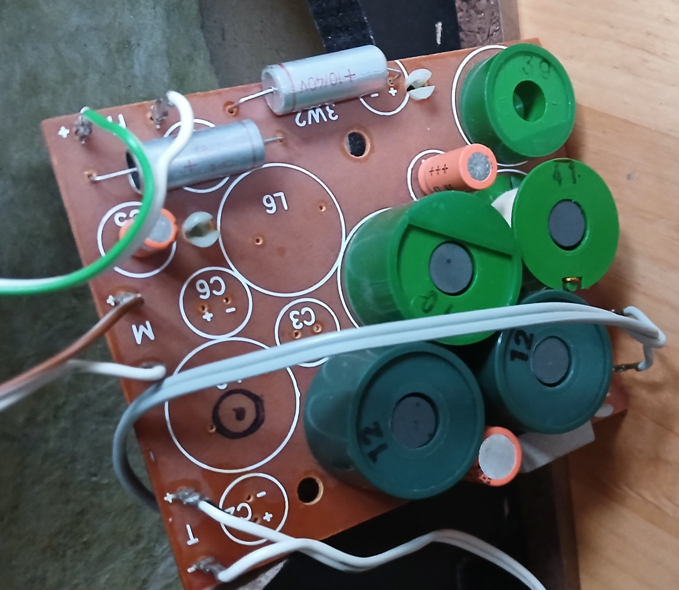

Hallo ich bin Thorsten kombiniere gerne alten Krempel mit was Neuem. Ich besitze 3 Wege Heco Lautsprecher, die über 40 Jahre alt sind. Ich habe die in meinem Sportraum mit einem kleinen Class-D Verstärker angeschlossen und war überrascht, wie gut das zusammenspielt. Einzig die der Mittel-Hochtonbereich könnte klarer sein. Nun hatte ich in einem Video gehört, dass sich der Tausch bestimmter Kondensatoren lohnen könnte. Einige sollten altern, andere eher nicht-. Welche Veränderung kann man erwarten? Ich hab auch mal nach Preisen geguckt und den Kondensatoren könne 70 Cent oder 13 Euro kosten. Was müsste ich das sinnvollerweise nehmen? Ich will jetzt auch nicht sehr viel ausgeben, ich kann mit den Lautsprechern auch so leben, aber 10-20 Euro würde ich schon auf Verdacht investieren. Oder ist das insgesamt be blödsinnige Idee? Ich hab auch mal ein Bild von der Frequenzweiche angehängt. Vielleicht erkennt ja jemand was. Vielen Dank PS: hier ein Link zum Bild der Frequenzweiche frequenzweiche Heco

Da sind Elkos verbaut die stark altern. Die würde ich austauschen. Es reicht völlig wenn du ganz normale Typen verwendest. Bei den liegend verbauten würde ich auf stehende wechseln, wenn du überhaupt noch liegende bekommst sind die uralt - die werden schon lange nicht mehr hergestellt. |

Es sollten natürlich bi-/non-polare Kondensatoren, resp. Tonfrequenz-Kondensatoren Verwendung finden. Mit "normal" können nämlich auch polare Kondensatoren verstanden werden und diese werden bei einer hier anliegenden Wechselspannung natürlich zerstört. Ich selbst würde im HT-/MT-Bereich aber die Elkos gegen Folien tauschen. Aber das muss ja jeder selbst entscheiden. |

Mit Folien wird die Abstimmung verändert! Bipolar ist aber ein guter Hinweis. |

Super erstmal vielen Dank an Alle. Dann sollten alle getauscht werden. Dann muss ich mal meinen Lötkolben suchen ![]()
Tonfrequenz-Kondensatoren sind eine bestimmte Qualität von non-polaren Kondensatoren? Aber es geht im Prinzip jeder non-polare Kondensator? PS; noch ne Nachfrage, die Orangen scheinen aber polar zu sein? Oder geht es um die gar nicht? [Beitrag von ThorstenHH am 20. Nov 2025, 15:17 bearbeitet] |

So werden Sie zumindest angeboten. Nicht alle sind wirklich besser.
Ja
Doch, es geht auch um die. Da hat man bei Heco einfach mal gespart. Garantie war damals ja nur 6 Monate. Real halten die das recht lange aus, auch wenn das nicht der Spezifikation entspricht. |

Evtl. können sie auch non-polar sein. Das Plus-Zeichen verwirrt aber etwas. Wobei es hier evtl. nur darum geht, dass man diese Art von non-polaren Elkos auch in anderen Schaltungen einsetzen konnte und dabei kann es wichtig zu wissen sein, wo der Minus-Pol sitzt, denn bei manchen Schaltungen sollte ein evtl. doch vorhandenes negative(re) Potential (neu = Potenzial) zur besseren Abschirmung dann auf der äußeren Kondensatorwicklung/dem Becher gelegt werden, um Störungen zu eliminieren. Hier ist es aber total unwichtig. |

Nimm günstige Non-Polare Kondensatoren, also Elkos und gut isses! Die sind allemal "frischer" als die alten Fischdosen. |

Sichtprüfung. Je nach Schaltung kann man eventuell auch einen der Elkos auf der TT-Weiche (FW1) messen, ohne ihn auszulöten. Zumindest den ersten Elko nach dem Terminal sollte man messen können. Ansonsten würde ich bei einer Weiche den 100µF auslöten und messen. Wenn der okay ist und die Box gut klingt, alles so lassen. Umso größer das Verhältnis von Volumen zu Oberfläche, um so weniger sind Elkos gefährdet. Kleine Elkos sind also eher defekt, weil sie schneller austrocknen. Bei der Kapazitäts-Messung können sehr hohe Werte auch auf große Leckströme hindeuten. Also wären z.B. 580µF als Messwert bei einem 470µF-Elko eher kritisch zu sehen (gute Werte: 450 bis 500µF). |

Canton hat ganz gerne Elkos von Wego verbaut und diese sind nicht sehr langlebig gewesen. Solche Elkos von Wego sollten immer ersetzt werden. Da braucht es keine Sichtprüfungen (sehen eh immer i.O. aus) und auch keine Messungen. |
