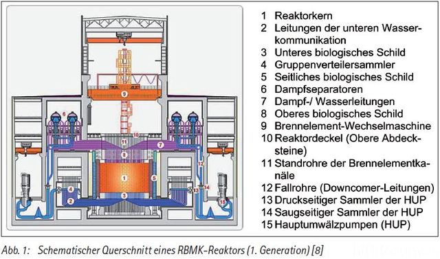

Okay, gehen wir auf Tschernobyl ein, was dort geschah und auf die Übertragbarkeit. Wie geschrieben war ich in Deutschland als "Frischling" 1986 quasi an der "Kontaminationsfront".
Zuerst zum Reaktor:
RBMK – die Reaktorbaulinie vom Typ Tschernobyl
Die Reaktorbaulinie, zu der auch der Unfall-Reaktor in Tschernobyl gehört, trägt die Abkürzung „RBMK“. Diese steht für „Reaktor Bolschoi Moschtschnosti Kanalny“ und heißt übersetzt „Reaktor mit großer Leistung vom Kanaltyp“. Die Entwicklung dieses Typs Mitte der 1960er-Jahre verfolgte das Ziel, in relativ kurzer Zeit mit bekannten und bewährten Komponenten und Systemen eine bedeutende Anzahl großer Leistungsreaktoren zu errichten. Als Vorzüge dieses Anlagentyps wurden damals aus sowjetischer Sicht gesehen:
• Hohe Zuverlässigkeit durch jederzeitigen Zugriff auf jedes einzelne Druckrohr
• Möglichkeit während des Betriebs Brennelemente zu wechseln
• „Modularer“ Aufbau: die Reaktorleistung kann durch Hinzufügen weiterer Druckrohre erhöht werden und Großschmiedestücke wie ein Reaktordruckbehälter sind nicht notwendig.
Dieser Reaktortyp wurde an den 5 Standorten Leningrad, Kursk, Smolensk, Ignalina und Tschernobyl errichtet und betrieben. In Russland sind derzeit noch 11 Blöcke in Betrieb, für die eine Laufzeitverlängerung geplant oder bereits bewilligt wurde.
Aufbau und Funktionsweise des RBMK
Beim RBMK handelt es sich um einen grafitmoderierten Siedewasser-Druckröhrenreaktor. Der grundsätzliche Aufbau eines RBMK ist in Abbildung 1 anhand des Schemas eines
RBMK der 1. Generation dargestellt. Die Reaktoren dieser Generation haben kein Containment. Bei der 2. Generation stellen die Druckkammern, welche sich unterhalb
des Kühlkreislaufs befinden, mit den Kondensationseinrichtungen
einen partiellen Sicherheitseinschluss dar. Die übrigen Komponenten des Reaktorkühlkreislaufs, wie die Frischdampfleitungen oberhalb des Reaktorkerns und die Dampfseparatoren sind nicht im Sicherheitseinschluss angeordnet.
Dazu klaue ich eine Grafik (Quelle: Atomforum):
RBMK1
Der Reaktorkern besteht aus etwa 2.500 Grafitsäulen, zusammengesetzt aus einzelnen Blöcken unterschiedlicher Länge, mit einer Gesamthöhe von 7 m und einem Durchmesser von 11,8 m. Vertikale Bohrungen in den Grafitsäulen nehmen die Druckrohre (ca. 1.661 bis 1.693) und die Rohre für Regel- und Schutzsysteme (211 Steuerstäbe), Reflektorkühlung und Kerninstrumentierung auf. Der Reaktorkern ist umgeben von einem zylinderförmigen Metallgehäuse, welches zusammen mit der oberen und unteren Kernplatte den Reaktorbehälter bildet. Er ist hermetisch abgeschlossen und mit Stickstoff/Helium inertisiert.
Die Inertisierung sorgt dafür, dass der Grafit, der bei Betrieb bis zu 750 °C heiß wird, nicht durch Luftzufuhr oxidiert. Die Druckrohre enthalten jeweils ein Brennelement, das aus 2 Brennstabbündeln mit je 18 Brennstäben besteht. Jeder Brennstab enthält 3,5 kg UO2 mit einer ursprünglichen Anreicherung von 1,8 %
U-235. Die Brennelemente erzeugen eine durchschnittliche Leistung von 2 MW (max. 3 MW). Das ca. 7 m lange Brennelement wird vom Kühlwasser von unten nach oben umströmt, dabei wird das Kühlmittel teilweise verdampft. Am Kernaustritt liegt der Dampfgehalt bei 15 bis 30 % bei einem
Druck von 70 bar, was einer Sättigungstemperatur von 286 °C entspricht.
Der Wasser-Dampf-Kreislauf besteht aus 2 Teilkreisläufen, einer für je eine Kernhälfte. Sie sind über das Frischdampfsystem miteinander verbunden. Jeder Teilkreislauf
wiederum enthält 2 Dampfseparatoren, die wasser- und dampfseitig miteinander verbunden sind. Das Wasser der
Dampfseparatoren vermischt sich mit dem Speisewasser und strömt pro Teilkreislauf über 24 Downcomer-Leitungen zum saugseitigen Sammler der 4 Hauptumwälzpumpen, von denen 3 bei Volllast im Betrieb sind und eine in Reserve steht. Auf der Druckseite der Hauptumwälzpumpen befindet sich ebenfalls ein Sammler, der durch Rohrleitungen mit 22 Gruppenverteilersammlern verbunden ist. Von jedem
Gruppenverteilersammler zweigen 40 bis 44 Leitungen zu den einzelnen Druckrohren ab.
Der Dampf aus den 4 Dampfseparatoren gelangt über die Frischdampfleitungen auf 2 Turbosätze (je 500 MWel). Das Kondensat aus den Turbinenkondensatoren wird mittels der Kondensatpumpen in 4 Speisewasserbehälter mit Entgaser gefördert und von dort mit 5 Speisewasserpumpen in die Dampfseparatoren, wo sich das auf 160 °C vorgewärmte Speisewasser mit dem gesättigten Wasser mischt.
Zur Erläuterung des Inbetriebsetzungsversuchs, der wesentlicher Auslöser für den Unfall war, gehe ich nunmehr auf das Notkühlsystem des betroffenen Blocks ein.
Grundsätzlich ist das Notkühlsystem der RBMK-Reaktoren 3-strängig aufgebaut. In der Funktion des Notkühlsystems ist zwischen kurzfristiger (bis ca. 3 min) und langfristiger Kühlung sowie, bei langfristiger Kühlung, zwischen einer Einspeisung in die betroffene bzw. nicht betroffene Kernhälfte zu unterscheiden. Das Teilsystem für die kurzfristige Kernkühlung besteht aus 2 Strängen, die von je 6 Druckspeichern versorgt werden sowie einem Strang, der aus dem Hauptspeisewassersystem bespeist
wird. Das Teilsystem für die langfristige Kernkühlung besteht aus 6 Notkühlpumpen, die aus den Kondensationskammern in die betroffene Kreislaufhälfte einspeisen und aus 3 Notkühlpumpen, die aus dem Kondensatbehälter in die nicht betroffene Kernhälfte einspeisen. Alle Notkühlpumpen sind notstromversorgt.
Bei dem Reaktorunfall von Tschernobyl handelte es sich um einen Reaktivitätsstörfall, der durch die besonderen reaktorphysikalischen Eigenschaften des RBMK-Reaktors
bedingt war, insbesondere durch die positive Reaktivitätsrückwirkung von Dampfblasen, die in Leichtwasserreaktoren westlicher Bauart grundsätzlich negativ ist. Die Verwendung von Grafit als Moderator
und von Wasser als Kühlmittel ergibt die für einen RBMK typische, besondere Situation. Das Kühlmittel Wasser wirkt zugleich als Neutronenmoderator und als Neutronenabsorber. Während die Moderatorwirkung des Wassers gegenüber der des
Grafits von geringer Bedeutung ist, wird das Reaktivitätsverhalten des Reaktors durch die Absorberwirkung des Wassers erheblich beeinflusst. So führt eine Verringerung der Kühlmitteldichte, z.B. durch Verdampfung oder durch Kühlmittelverlust zu einer deutlichen Verminderung der Neutronenabsorption im Reaktorkern. Eine Erhöhung des Dampfgehaltes in den Druckrohren bewirkt also eine Erhöhung der Reaktivität und somit eine Erhöhung der Reaktorleistung. Der Leistungsanstieg hat wiederum eine Erhöhung der Verdampfung zur Folge usw. Dies wird als positiver Voideffekt bezeichnet.
Ein reaktorphysikalischer Parameter mit großem Einfluss auf die Höhe des positiven Voideffekts stellt die „betriebliche Reaktivitätsreserve (englisch: operational reacitivity
margin – ORM)“ dar. Der ORM-Wert ist das Reaktivitätsäquivalent aller (ganz oder teilweise) in den Kern eingefahrenen Steuerstäbe. Er wird als Vielfaches des Reaktivitätsäquivalents eines mittleren, voll eingefahrenen
Steuerstabes angegeben. Die im Jahre 1986 gültigen Betriebsvorschriften forderten, dass bei Leistungsbetrieb der ORM-Wert mindestens 26 bis 30 Steuerstäbe
betragen muss (minimal erlaubt waren 15). Diese Reserve ist für betriebliche Zwecke erforderlich, um bei Lastwechsel zur
Kompensation der Xenonvergiftung, Steuerstäbe ausfahren zu können – andernfalls würde sich der Reaktor von selbst abschalten.
Aus sicherheitstechnischen Gründen dürfen nicht zu viele Steuerstäbe ausgefahren werden, weil ein zu geringer ORM-Wert den positiven Voideffekt verstärkt, da der relative Einfluss des Kühlmittels Wasser als Absorber steigt. Ferner muss eine ausreichende Zahl von
Regelstäben soweit in den Kern eingefahren sein, dass bei Auslösung einer Abschaltung sofort eine ausreichend große Wirksamkeit erreicht wird. Die Einfahrgeschwindigkeit der Steuerstäbe betrug damals 0,4 m/s, sodass vollständig ausgefahrene Steuerstäbe erst nach etwa 10 s im wirksamen Bereich gewesen wären. Die Höhe der positiven Reaktivitätsrückwirkung hängt außer vom ORM-Wert auch noch von weiteren Parametern ab:
• Bei niedriger Leistung ist die positive Rückwirkung besonders hoch. Im oberen Leistungsbereich ist der Dampfblasenanteil in den Druckrohren in etwa konstant. Im unteren Leistungsbereich trifft dies nicht zu, da der Kühlmitteldurchsatz nicht ausreichend begrenzt werden kann. Daher sind auch der Kernaustrittsdampfgehalt und die Kerneintrittsunterkühlung niedriger als bei Volllast. Die Änderung des Volumendampfgehaltes im Kern aufgrund von Änderungen der Leistung ist dadurch größer als bei Volllast. Aufgrund der geringeren Brennstofftemperatur bei niedriger Leistung ist zudem die stabilisierende Dopplerrückwirkung über die Brennstofftemperatur langsamer als bei Volllast.
• Der Wert der positiven Rückwirkung steigt ferner mit zunehmendem Abbrand an. Untersuchungen in den 1970er-Jahren zeigten, dass bei vollständiger Verdampfung des Wassers bei einem mittleren Abbrand von etwa 10 MWd/kg ohne fest eingebaute Absorberstäbe, die Reaktivität
durch den Voideffekt auf etwa +5 β1 steigt.
• Eine höhere Anreicherung hat eine Abnahme des positiven Voideffekts zur Folge, da zur Kompensation der Überschussreaktivität mehr Absorberstäbe eingebracht werden müssen und dadurch der relative Einfluss des Wassers als Absorber sinkt. Eine weitere Besonderheit der RBMK-Anlagen war ein positiver Reaktivitätseffekt des Abschaltsystems. Das Regel- und Abschaltsystem eines RBMK der 2. Generation besteht aus 211 Steuerstäben, von denen 187 von oben und 24 verkürzte Steuerstäbe von unten in den 7 m hohen Kern einfahren. 163 der oberen Steuerstäbe bestanden aus einem 6,2 m langem Absorberteil und einem 4,55 m langem Verdrängerteil aus Grafit, der die Moderation weiter erhöhen soll. Oberhalb und unterhalb des Verdrängerteils wird der Steuerstabkanal durch Wassersäulen ausgefüllt. Wird ein ausgefahrener Steuerstab in den Kern eingefahren, wird das neutronenabsorbierende Wasser im unteren Teil durch den moderierenden Teil aus Grafit verdrängt. Damit tritt im ersten Moment das Gegenteil der beabsichtigten Wirkung ein: Die Reaktorleistung wird nicht durch das Einbringen negativer Reaktivität verringert, sondern durch den positiven Reaktivitätseintrag erhöht, der als Folge der Wasserverdrängung im unteren Teil des Kerns entsteht. Dieser Effekt wird auch als „positiver Abschalteffekt“ bezeichnet. Die Größe des Effektes wird durch eine axiale Leistungsverteilung mit einer Überhöhung im unteren Kernbereich erheblich verstärkt. Ein weiteres, unabhängiges und innerhalb weniger Sekunden wirkendes Abschaltsystem gab es in den RBMK-Anlagen zu dieser Zeit nicht.
