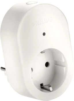

Hallo Zusammen,
an meiner Decke habe ich 20 Stk. Philips Master Led GU10 - 4W (dimmbar) an einer Leitung. Die Led's sind am Ende der Leitung mit einem Schuko Stecker an einer Funksteckdose angeschlossen.
Nun möchte ich jedoch die Funksteckdose durch den Philips LivingWhites Adapter austauschen, da ich mir ein Philips Starter Kit (E27) zugelegt habe und die Lampen gerne über die Hue Bridge ansteuern möchte.
Die Led's liegen insgesamt bei 80Watt. Der Adapter kann max. 300Watt vertragen. Sollte also kein Problem sein.
Jetzt meine Frage an Euch:
Würde das ganze funktionieren?
Welche Probleme können entstehen?
Ich bedanke mich im Vorraus.
Gruß
Oliver
