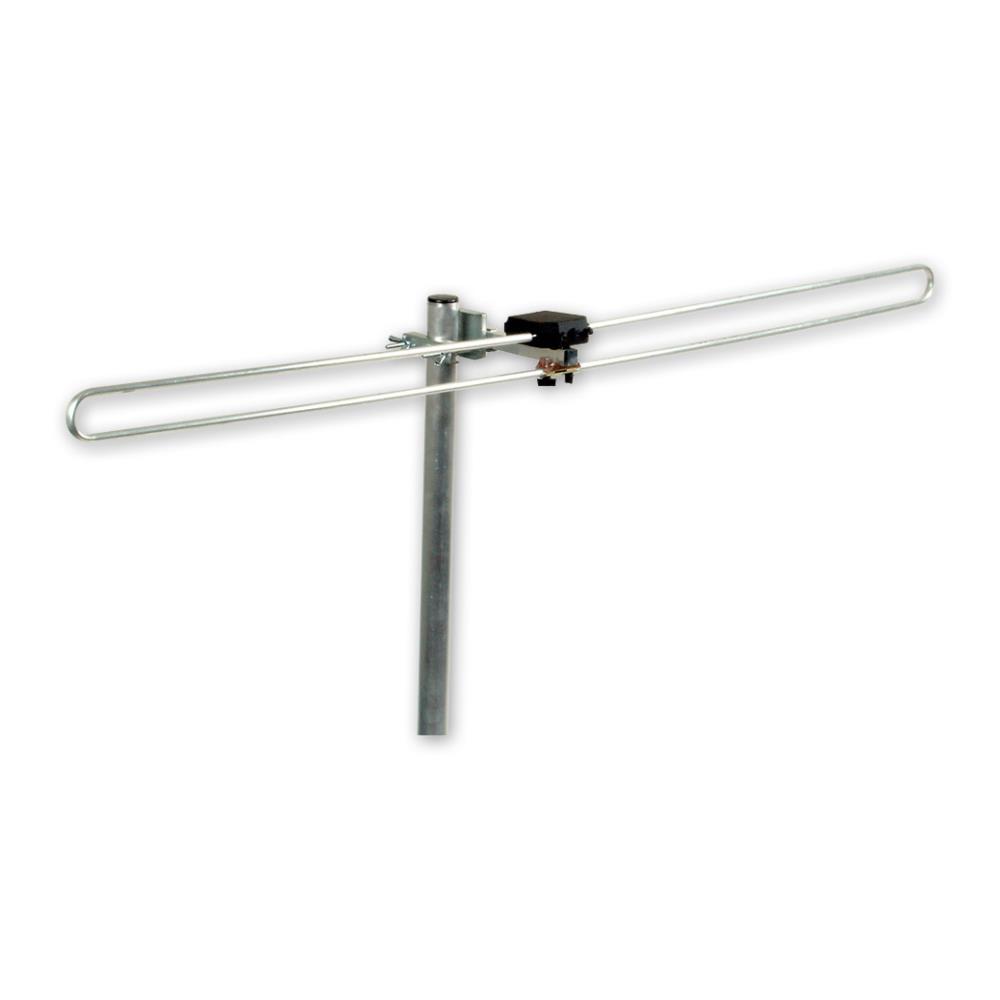

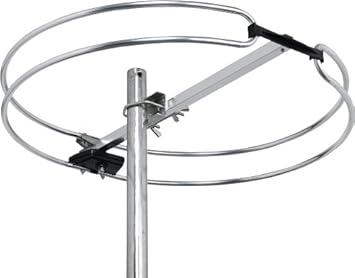

Sowas nun gerade nicht. UKW ist horizontal polarisiert, der Pinökel steht hochkant.
Im einfachsten Fall reicht ein einfacher Dipol oder ein Ringdipol, bei schwierigeren Empfangsverhältnissen braucht man dann schon eine Mehrelement-Yagi. Nach oben gibt es da durchaus noch Steigerungsmöglichkeiten.

du könntest dir natürlich eine reine UKW Richtantenne von Hirschmann oder Kathrein und einen
Antennenrotor zulegen, aber ob sich das noch lohnt.
Das mit den ZImmerantennen kannste vergessen.
Kathrein UKW Antenne
Antennenrotor
