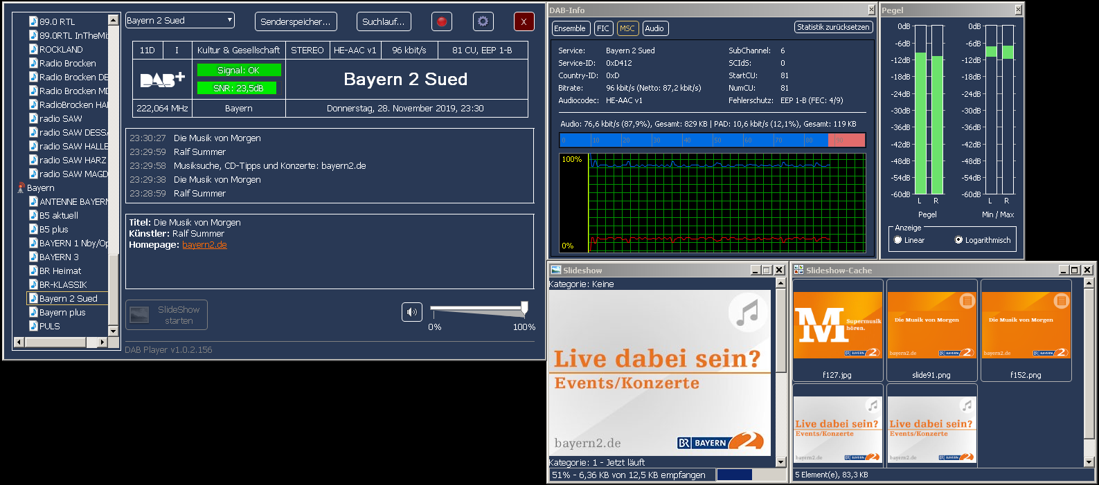

Oder falls Du zum Spielen bissl Geld ausgeben möchtest: das hier
https://www.kleinanz.../3341310364-172-5183
https://www.kleinanz.../3192696059-168-1552
scheint jeweils der originale Noxon DAB-Stick zu sein, der bei mir unter Windwos 7 mit dem DAB Player von Andreas Gsinn (Freeware) problemlos läuft. Geht auch auf höheren Windows-Versionen (laut https://www.rundfunkforum.de/viewtopic.php?p=1755812#p1755812 auch unter Windows 11) und via Wine wohl auch auf Linux (werde ich hoffentlich bald mal testen / einrichten können). Das sieht dann so aus:
https://s12.directupload.net/images/200831/kr3ipvlx.png
Ein altes (2019) Beispiel von Bayern 2 im BR-Mux Bayern. Da kannst Du auch sehen, wie aus 96 kBit/s wundersamerweise 76,6 kBit/s Audiodatenrate werden...
Im Hauptfenster oben der runde rote Knopf ist die Aufnahmetaste. Man kann wählen, ob als WAV decodiert wird (universell verwendbar, aber eben 660 MByte pro Stunde, bei mir sind leider auch sporadisch Knackser drin) oder ob als M4A gespeichert wird (dann ists das original-AAC von DAB+). Das kann man wie gesagt mit dem VLC abspielen und konvertieren.
Ob man noch billiger als ca. 20-25 EUR an einen SDR-Stick kommt, der vom DAB Player unterstützt wird, weiß ich nicht. Es gibt einige Sticks neu um 25 - 35 EUR mit Fernbedienung und vorrangiger DVB-T-Nutzung, keine Ahnung, ob die spielen. Hängt von den verbauten Chips ab und ob es dafür Treiber gibt. Im UKWTV-Forum steht sicher was dazu.
Auf jeden Fall ist das Setup "Laptop + Noxon-DAB-Stick + DAB Player von Andreas Gsinn" eine sehr kostengünstige Möglichkeit, das Potential von DAB+ auszutesten, ohne an mackigem Decoding zu scheitern oder an mackigen Lautsprechern in einem kompakten DAB-Radio. Man bleibt immer auf der digitalen Ebene und kann die Originaldaten speichern sowie später mit dem VLC korrekt (oder mindestens weitgehend korrekt, ich hätte da gerne mal noch was getestet...) abspielen. Dazu bekommt man viele Zusatzdaten und Informationen zum DAB-Paket, die für Technik-Freaks ganz nützlich sein könnten.
