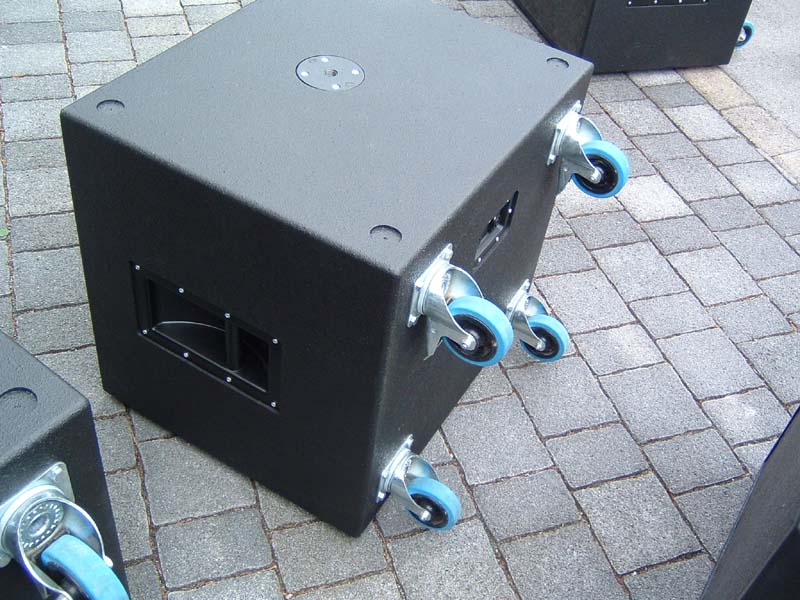

Guten Tag wollt mir mal ein paar grundlagen für den selbstbau besorgen^^ möcht mir demnächst nämlich ein doppel 15er und 2 18er bauen. 1. welche einschlagmuttern verwendet man für chassis/flansch/blue wheels? und wo bekommt man die am günstigsten? (thomann hat ja nur 8er und 6er) 2. welche schrauben für chassis/flasch/terminal/blue wheels/gehäuse? 3. muss man bei dem doppel 15er die gehäuse trennen? 4. wie schaut des mit dem gitter aus? festschrauben und dann den frontschaum draufkleben? (wenn ich das chassi aber wieder ausbauen will/muss, muss ich ja dann den frontschaum runterreißen) 5. auf was muss man sonst noch so beim selbstbau aufpassen bzw. gibt es i-welche tipps oder verbesserungsvorschläge? danke schonmal! mfg HK |
HAS1000
Stammgast |
#2
erstellt: 27. Dez 2009, 18:00
zu 1 und 2: Meistens nimmt man M6 Schrauben und die passenden 6er Einschlagmuttern. Gibt es eigentlich in jedem gut sortierten Baumarkt. Mein Tip, Kauf dir das Zubehörset von Jobsti da ist alles dabei. (Schrauben,Einschlagmuttern,Gummifüße,Dichtband, Flansch,Speakons,Kabel) Man muß nicht alles extra zusammen suchen, und für den Preis sucht man Lange. zu 3: Kann ich nicht viel sagen, Erste regel ist aber,sich immer genau an den Baublan zu halten. zu 4: Sprühkleber auf das Gitter, Gitter festschrauben und Frontschaum drauf. Bei chassiwechsel runterreißen und neuer drauf, frontschaum kosten nicht die welt. Alternativ kann man das gitter auch mit magneten befestigen. zu 5: Eine Oberfräße ist sehr von Vorteil wenn man hat. Und schau dir mal bei Jobst-Audio unter Sonstiges das Tutorial an, oder auch das Hier ist sehr informativ.Gruß Tobi |

HierBestellst du dir 50 stück zahlst du 8€ für Kannst dir gleich auch Bluewheels dazu bestellen sind dort auch recht günstig. Es gibt immer einen Weg mann muss nur mal überlegen. [Beitrag von amdnox am 27. Dez 2009, 19:18 bearbeitet] |

Füße sind IMHO M6, könnten aber auch M5 sein, in dem Fall hilt ein 6er Bohrer |

Chassie bekommt M6 und Füße M5 geht aber glaube auch M6. |

Für Griffe würd ich M6 nehmen für's terminal reichen M5. Persönlich wurd ich mir Butterfly Griffe bauen. Sind super praktisch und kosten außer ein bischen arbeit nichts. Man kann so ein zwischenbrett schon machen ist aber nicht notwendig. So wie auf dem ersten bild reicht. |

Die, die zu den Löchern passen. Die größtmögliche Schraube, die durchs Loch geht wird verwendet. |

Wenn du vernünftiges Holz verwendest und nix fliegendest hast, brauchst du "eigentlich" nicht mal Einschlagmuttern und Gewindeschrauben verwenden. Terminal nehme ich immer normale Panhead Schrauben. Da ist keine Belastung drauf und für dichtigkeit sorgt Dichtband. Wer hätte das gedacht =) Für den Flansch und die Räder reichen 6M total aus. Wenn du mein Flansch sicher gehen willst, würde ich ne 2te Platte zu Verstärkung verwenden. Vielleicht reicht da schon der runde Holzausschnitt die von den Löchern der Bässe über bleibt. Griffe reichen M5 oder auch normale 4.5 oder 5er Schrauben. Für die Füsse reichen auch stinknormale Panhead 4.5 oder 5. Wenn du die Kreisausschnitte mit der Oberfräse Milimeter genau hinbekommst, könnte man M5 Einschlagmutter und Gewindeschrauben nehmen. M6 halte ich für zu groß. Bei Eminence Bässen hatte ich früher immer das Problem, dass die Köpfe der Schrauben immer die zu groß waren. Alles ein wenig zu sehr auf Spannung und der Pappekranz wurde immer weggedrückt und löste sich. Mittlererweile nutze ich für Bässe sowas. Da vergniddelt dann auch nix.Wenn du den Ausschnitt nicht so genau hinbekommst, würde ich normale 4.5 oder 5er Schrauben nehmen. Bei doppelgeschichten trennt man eigentlich nix. Dann brauchst du wieder zu viel Volumen und kann gleich zwei Einzelnde bauen. Evt mal ein paar Pläne anschauen und mit Berechnungsoftware rumspielen. Gitter und Frontschaun nicht vorm Lautsprecher verkleben =) Irgendwo aufn Boden mit ner Unterlage. Für die Befestigung gibt es viele Möglichkeiten. Ich lasse am Rand immer ein paar Ecken frei wo ich die Schrauben dann unter dem Schaum reinhaue und kleb den Rest dann ein wenig nach. - Versuchen ne Lamellofräse zu bekommen. Super leichtes und exaktes Arbeiten. - Die Platten sollten millimetergenau geschnitten sein. - Bei MDF würde ich die Wände nicht schrauben. Dafür ist das Material nicht geeignet. |

Was man noch dazusagen muss und auch kurz erwähnt wurde, überall wo du dirs vorstellen könntest Dichtband rein, Terminals , Griffe (außer Butterlfy) , Chassies sowieso und Hochtonhörner. Am ende alle innenkanten nochmal mit Spachtelkrams abdichten oder ähnlich ist auch nie verkehrt. Habe bisher nur mit MDF gebaut (ich weiß schande über mich) also die Dicken 19mm kann man super locker verschrauben da passiert nix und beim 16er muss man halt schon aufpassen mittig zu treffen aber wenn mans richtig macht geht das auch. Dafür 40€ Holz für 3 Tops . |

hab mich auch für mdf endschienden, da es 1. einiges billiger ist und 2. das zeug 360 tage bei mir im keller steht! wird also nicht so oft bewegt (leider!) was muss man bei mdf beachten? hab bisher nur mit 16 span gearbeitet^^ (hier mal meine monster-mega-super-ls, die ich mit 10 oder 11 gebaut habe: ![]() http://img51.imageshack.us/img51/7681/img7773.jpgein gehäuse und einfach alles reingebaut. keine frequenzweiche, kein berechnetes gehäuse,... ca. 120 liter mit 2 bassreflexrohren, falls es einen interessiert. |

Wenn es MDF ist und kaum geschleppt wird 19mm. Oder gleich ein wenig übertreiben und 22mm =D. Ab einem gewissen Gewicht brauchste eh 2 Leute zum tragen. Hatte mal Bassrutschen aus 25mm Spanplatte gebaut. Hab immer ne Sackkarre dafür gehabt ^^. Aber gut, da war ich auch noch 14 oder so. Denke aber mal, wenn du das gut versteifst reicht 18 oder 19mm. Ich hab meine ARLS aus 16mm gebaut, weil der Baumarkttyp sich in der Platte geirrt hatte und ich nen weiches Herz hatte =) Aber man hört es schon raus. |

Wenn man beides gleich (gut) versteift und verarbeitet dann klingt das alles gleich. Lediglich das Atemgeräusch der Leute, die die Kisten schleppen müssen, wird sich von Material zu Material verändern |

Verarbeitung, Wasserverträglichkeit, Gewicht, Stabilität, Schraubenverträglichkeit ... alles so Sachen die für MPX sprechen. Aber auch alles so Sachen, die man im Keller eigentlich nicht braucht. |

Kann verschieden sein. Birke hat glaub ich ne Dichte von 0.6t pro m³ und mdf je nach Art hatte ich mal was von 0.6-0.9t /m³. Also wenn man die mitte nimmt, ist es nicht so viel mehr. Aber es macht sich schon bemerkbar. Bei Jobsti steht was von 20Kg. Kommt als etwa hin. Meine alten 15" Tops wogen 32.5kg =D 22mm MDF mit dem KappaLF drin. Auch noch mal nen Kilo mehr zum normalem Kappa. Ein Glück gibts bald 12er Tops ^^ |

Ich baue meine Griffe am liebsten selbst, Butterflygriffe genannt. Kosten nix, schauen professionell aus und lassen sich von allen Seiten 1A greifen. Nachteil: Zurrgurt geht nich durch machen, zB. zum Stack befestigen. Ansonsten mittlere Marshallgriffe verwenden. nachteil: schaut nur gut aus wenn eingefräst, also oberfräse, am besten mit Schablone und Kopierhülse verwenden. Absolut korrekt gemacht, kämen Maschinenschrauben durch, dahinter in die Box eine Rückplatte (Versteifungs- bzw. Befestigungsplatte) mit Gewinden, oder eben Stoppmuttern an die Schrauben. Je nachdem wie schwer die Box ist, kann man auch gescheite Holzschrauben verwenden, dann muss man auch nicht so tief einfräsen, da die Schrauben idR. nen kleineren Kopf besitzen. Terminals baut man auch selbst, schaut ebenso schick aus und kostet nix, Einfräsen und Co. fällt auch weg, runde Buchsen dann einfach mit passenden Senkkopfholzschrauben einschrauben, fertig. Wenn doch nen BlechTerminal, bzw. Einbauschale, gibt's zum befestigen 2 Möglichkeiten: - Buchse von hinten durch die Löcher und mit Holzschrauben befestigt, welche sich in's Kunststoff schneiden. - Oder eben wieder Maschinenschrauben mit Stoppmuttern Beispiele von mir selbst für Griffe und Terminals in Tops und Subs: ![]() ![]() ![]() ![]() ![]() ![]() ![]() ![]() ![]() Wenn du das genauer sehen willst wie das selbst gemacht wird, schau einfach mal hier: http://jobst-audio.de/Sonstiges/tutorial_sub/mb-115-tutorial.htm
je nachdem wie schwer die Box ist, kann man auch die Rückwand aufdoppeln, also noch ein Brett verwenden, damit man auf mind. 30mm Materialstärke kommt. Dann kommen M8 Schrauben durch, auf die Innenseite einfach passende Stoppmuttern, wer will auch erst mit Unterlegscheiben drunter, was sich empfiehlt. Bei super schweren Kisten, wo nicht aufgedoppelt werden kann (aus welchen Gründen auch immer) könnte man auch eine Rückplatte verwenden. Ich persönlich bin aber Fan vom Rollbrett anstatt von festen Rollen. Warum? Ganz einfach, die Bässe brauchen mehr Lager- und vor allem Transportplatz, zudem kann man sie ohne Rollen näher an Wände etc. ran stellen und nix klappert (falls man günstige Rollen verwenden würde). Hat man zB. 4 Subs, nimmt man einfach 1-2 Rollbretter mit, stopft die irgendwo noch in's Auto mit rein und stellt beim Aufbau dann zwei oder gar mehr Subs auf ein Rollbrett mit drauf. Später fährt man noch anderes Equipment mit dem Brett durch die Gegend ![]() kann man dann auch passend und rutschfest mit Stapelfräsungen für verschiedene Bässe nutzbar machen: ![]() MfG [Beitrag von Jobsti am 30. Dez 2009, 11:32 bearbeitet] |
