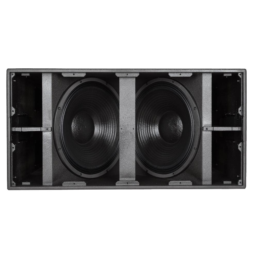

Schau mal, das ist so ziemlich das top-of-the-line Produkt - mit angewinkelten Subwoofern:
https://www.rcf.it/en/products/product-detail/tts-56-a
Hier das konkrete Bild:
https://www.rcf.it/d...17194&imagePreview=1
Wird dort irgendwo im Text was geschrieben vonwegen "das ist viel lauter/klingt viel besser/ist viel besser weil die angewinkelt sind"? Nein.
Es wird sogar explizit die hohe Effizienz hervorgehoben (in diesen Welten errechnet aus Output im Verhältnis zur Größe): Maximum output per size on market
Auch wird dort nicht das Dipol-Prinzip angewendet
Das sieht man recht gut wenn man sich die Abstrahlcharakteristik anschaut (Seite 4):
https://www.rcf.it/d...let_profileId=252919

nicojaekel (Beitrag #13) schrieb:
Immerhin haben das praktisch alle Namhaften PA-Sub-Hersteller im Programm. Wirklich Platzsparend ist das auch nicht, schaut man sich die Explosionsdarstellung bei Teufel an, wird auch klar, dass das gegenüber zwei Bassreflex Boxen nicht einmal Material spart.
eine noch extremere Variante dieser Anordnung ist die EV MTL-4
Das Gesamtgehäuse ist trotz der 4 Stck. 18" extrem klein, aber dafür mächtig "Schallintensiv" PA halt
Hatte die mir mal im Maßstab ca. 1:2,2 (mit 4 Stck 8") nachgebaut, beim Mittel/Hochtonteil saßen die Chassis jeweils an der Seite rechts und links und strahlten auf den mittigen "Keil" (der mit der Chromfolie, daher gar nicht so leicht zu erkennen), somit "gemeinsam" nach außen. Hier war die Platzersparnis nicht gegeben, durch den "Hornvorsatz" aber mehr gerichteter "Schalldruck".
Wenn du eh nur "basteln" willst, einfach probieren
