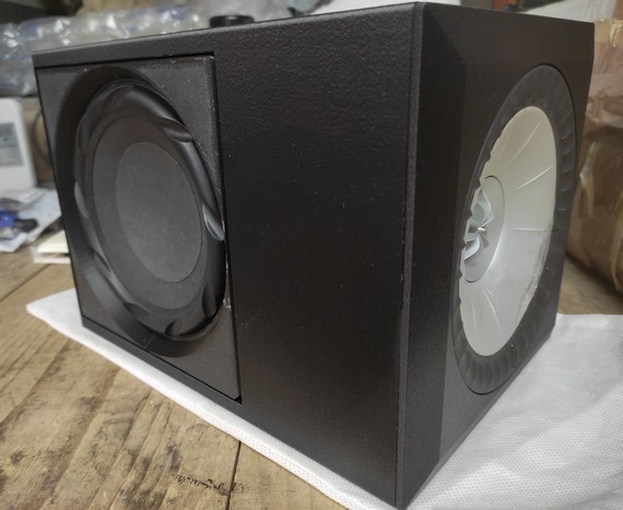

Hi allerseits.
Nachdem ich mit KPS-65 und KPS-265 zwei recht strukturierte Bauvorhaben und Dokumentation eingestellt habe, geht ich's diesmal viel lässiger an, mit zwar einem Ziel, aber keinem konkreten Weg dahin, und auch keiner Timeline, oder überhaupt einer Garantie für irgendwas - ich hab einfach grad Lust drauf, und mal sehn ob's was wird, und wenn, was es genau wie wird.
Zuerst: wieso zum Teufel schon wieder? Vll. hat jemand meine Reviews der Palmer Orbit 11 (falls nicht, YT Teil 1, Teil 2) mitbekommen. Der Lautsprecher hat, wenngleich ich auch per Ohr wirklich nicht den großen Vorteil der kontrollierteren Abstrahlung empfunden habe, trotzdem einen gewissen Funken ausgelöst - das ist einfach eine sehr technisch korrekte Bauweise, und sowas reizt mich. Zudem habe ich ganze 5 Stück 6ND430 im Lager rumliegen, also selbst wenn ich pro Box drei benötigen würde, müsste ich nur 1 Stück dazu kaufen.
Die Mittelhochtonsektion würde entweder von der KPS-65 übernommen werden, oder durch einen Koax realisiert werden - und zwar, nach dem Info-Gathering und Brainstorming hier wenn dann die in wohl absehbarer Zeit verfügbaren, technisch anscheinend exzellenten SB Acoustics SB15BAC30-8-Coax und SB17BAC35-8-Coax. Die müssen sich, sobald verfügbar, aber erst mal vor meinem Mikro und meinen Ohren für mich beweisen.
Die Tieftonsektion wird, wichtig, nicht auf Tiefgang, nicht mal auf Fullrangefähigkeit getrimmt werden, denn selbst die KPS-65 sind zuletzt nur mehr über Subwoofern zu Einsatz gekommen. Bassreflex fällt also weg. Spielen soll die Sache ab ~80 Hz. Kardioid soll wie bei der Palmer via speziell angesteuerten Sidewoofern realisiert werden, allerdings ohne Sideslots, und nur im Tiefmitteltonbereich (für Tiefton-Kardioid ist der Lautsprecher zu klein).
Gehäuse würde wieder 3D Druck werden. Mit meinem aktuellen Bambu P1S geht sich das knapp aus. Ich liebäugle derzeit auch mit einem H2S, wobei die Anschaffung eigtl. nicht rational wäre, da ich seit einer Weile nicht mehr allzu viel drucke.
KPS-365 CC würde also für kompakt, pegelfest, signaltreu mit 3 Stück 6,5" Woofern, als Cardioid, mit Coax (noch in der Schwebe) stehen.
Als nicht-Koax-Variante würde das, per amateurhaftem Shoop, ca. so aussehen:

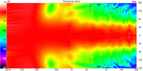

Das horizontale Abstrahlverhalten, provisorisch ohne vs. mit Kardioid simuliert; d.h. Sidewoofer invertiert und bei ~300 Hz via IIR Tiefpass zum Frontwoofer getrennt; kA wie sich die Simu in die Realität übertragen würde:
Also - mal schaun was rauskommt! Derweil ist wohl mal warten angesagt, bis die genannten SB Acoustics Koaxe kaufbar, und damit testbar, werden; erst danach werde/würde ich wissen, wie die Box aussehen soll.
Bei der KPS-65 habe ich zmd. ein paar Tipps von hier im Forum umgesetzt, und ich bin auch dieses mal wieder für alles offen, falls jemand was beizutragen hat.
Grüße
Stoneeh

Sehr gern! Und ich bin überzeugt dass das was schickes wird
Was spricht für dich gegen die Seitenports? Maximalpegel/Verzerrungen?

Von was ich bei der Palmer und anderen Produkten, als auch der Simu, ableite, braucht es die Vents nicht wirklich, für was ich erreichen möchte. Die Sidewoofer sollten reichen. Kann mich aber auch täuschen.
Laut Simu sollte das Kardioid kaum Pegel kosten. Das sind die Kurvenverläufe der Einzelwege; die zwei seitlichen Woofer sind je 6 dB abgesenkt, und dann wie gesagt invertiert und tiefpassgefiltert; wie man sieht, da löscht sich nicht dramatisch was aus, und es addiert sich alles eigtl. recht schön; aber wie gesagt, derweil mal nur grobe Theorie:

Laut meiner Lektüre agieren die Vents bis in den Mitteltonbereich hinein und engen da auch das Abstrahlverhalten ein. Wo die Palmer ja etwas einschnüren... Sag mal bei dir stehn die doch rum, hättest du evtl Lust die Vents abzukleben und das Abstrahlverhalten q&d nachzumessen?
Die Fgangverläufe sehen wirklich unkritisch aus. Wird natürlich anspruchsvoller für den MT wenn man die Übergangsfrequenz zwischen Monopol und Kardioid senkt. Was vielleicht sinnvoll wäre, insbesondere bei dem schnellen Übergang im Abstrahlverhalten. Ich hatte zumindest mal eine Erfahrung in die Richtung gemacht.

Laut Innenansicht sind die Vents der Palmer vom Mitteltöner angeregt. Wenn ich mir meine Nahfeldmessungen ansehe denke ich schon, dass sie einen gewissen unterstützenden Effekt auch noch im unteren Teil des Kardioid-Wirkungsbereichs haben, aber ich glaube auch, den Haupteffekt machen die Woofer.
Ich hatte 1 Exemplar der Palmer, und die Betonung liegt auf "hatte". Weitere Experimente sind also nicht mehr möglich. Was ich aber noch habe, und noch nirgends veröffentlicht habe, sind zweikanalige Nahfeldmessungen aller Schallquellen (2x Woofer, 4x Vent, 1x MT, 1x HT), die also korrekte Phaseninformation enthalten, die man, wenn man die Laufzeitunterschiede der physischen Distanzen auch miteinbezieht, verwenden könnte, um das Rundumstrahlverhalten des Lautsprechers exakt nachzubilden. Aber ich denke auch aufgrund der sonstigen Informationen, siehe 1. Absatz, ist schon klar, wie das Ding so grundsätzlich funktioniert, und was man sich davon abschaun kann.
Ich hab mich natürlich schon mit unterschiedlichen Filterfunktionen für Front- vs. Sidewoofer gespielt. Das genannte bzw. gezeigte sieht deutlich am besten aus, alles andere ist deutlich schlechter (ungleichmäßiger, und/oder weniger Kardioid-Wirkung). Wie gesagt, muss man mal schaun wie's in der Praxis aussieht.. VituixCAD, welches zwar X-, Y-, Z-Versatz und Winkelung erlaubt, aber kein Gehäuse mitsimuliert, ist ja nicht so das Nonplusultra-Tool für den Zweck.
Aja, und sollte man erwähnen: zwei weitere Varianten der Kardioid-Realisierung wären eigtl. auch 1. Front Woofer, Sidewoofer und Rear Woofer 2. nur Front und Rear Woofer, ohne Sidewoofer. Zmd. die Variante mit nur Rear Woofer sollte ich schätze ich wenn's soweit ist auch testen / vermessen - die sollte aufgrund der größeren Distanz zum Frontwoofer eine etwas tiefere Kardioid-Wirkung erlauben, aber dafür halt vom Max. SPL im Nachteil gegenüber der Variante bzw. den Varianten mit Sidewoofern sein.

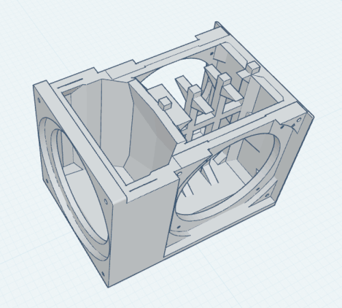

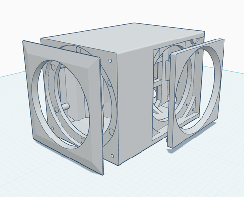

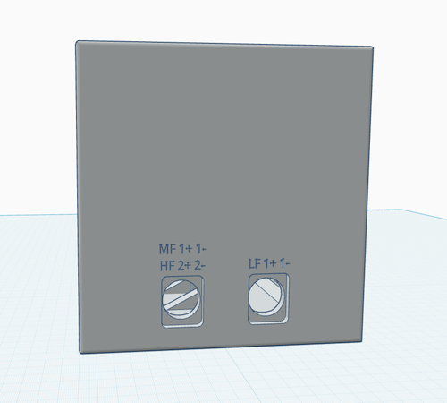

Variante mit zwei Sidewoofern, provisorischer 3D Plan:

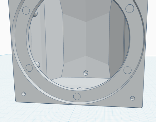

Variante mit einem Rear Woofer:
Der SB15BAC30-8-Coax ist mit fast 10cm sehr tief, was die im letzten Post abgebildete Variante mit zwei Rear Woofern in einem V unpraktikabel macht, da zu tief. Das in diesem Beitrag abgebildete Sidewoofer Gehäuse wäre 23cm tief, das mit 1 Rear Woofer 20cm; beide gerade noch in meinem P1S in einem Stück druckbar.
Eine etwaige Passivweiche würde vom Platz her nicht ins Gehäuse passen, und würde ich wenn dann extern wo unterbringen; aber das steht derweil eh noch in der Schwebe.
Das wichtigste ist aktuell mal, ob mir der SB15BAC30-8-Coax subjektiv gefällt. Laut Messbericht der HSB, siehe verlinkter Thread, ist er objektiv ja sehr gut - das macht es zwar wahrscheinlicher, dass er sich für mich auch gut anhört, ist aber keine Garantie dafür. Insb. die Gewebekalotte verursacht Bedenken - bin ich üblicherweise kein Fan davon.
Und dann wird das Rundumstrahlverhalten im Gehäuse noch interessant; HSB als auch Hersteller haben ja, wie üblich, in unendlicher Schallwand gemessen, und die Ergebnisse sind dementsprechend nicht direkt übertragbar.

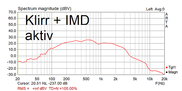

stoneeh

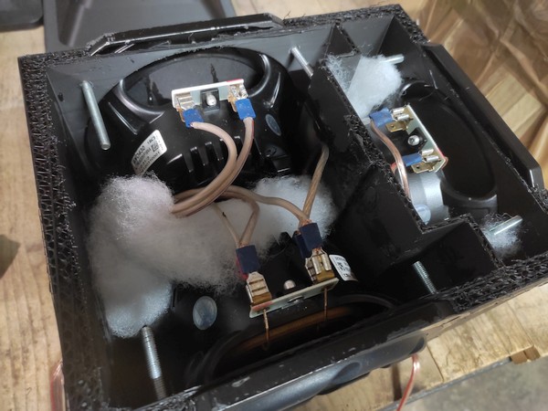

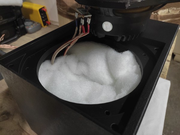

Der SB15BAC30-8-Coax ist hier, und bereits in ein kleines Testgehäuse geschraubt:
Bevor mehr passiert, habe ich es mir nicht nehmen lassen können, einfach mal quick & dirty im Semi-Nahfeld (hier zu sehen @ ~10cm Distanz) aktiv zu trennen und entzerren..
.. und zmd. ein paar Takte leise probezuhören, um die grundsätzliche Tonalität rauszufinden. Das Ergebnis ist vielversprechend - ist wie von SB Acoustics gewohnt und trifft ganz meinen Geschmack, und die Kalotte, um die ich mir etwas Sorgen gemacht hatte, klingt gsd nicht wie manche andere Soft-Domes weich und/oder verwaschen, sondern frisch und knackig. Das aber rein nur mal als Teaser.
stoneeh

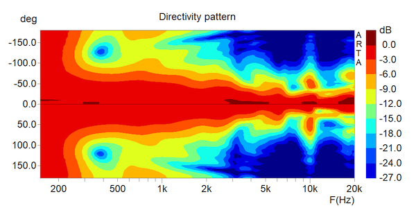

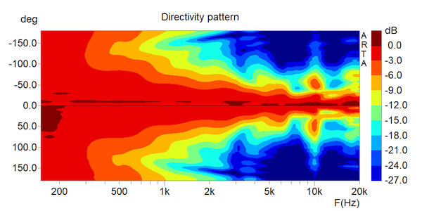

Weltweit erste veröffentlichte In-Box Abstrahlungsmessung des SB15BAC30-8-Coax, aktiv getrennt & entzerrt, exklusiv fürs HiFi-Forum (widme ich denjenigen, die die letzte Zeit so viel übers HiFi-Forum geheult und gelästert haben ):
quecksel
#14 erstellt: 30. Mrz 2026, 12:35
Also durchaus gesittet bis 10 kHz (die Aufweitung um die 3-4 kHz würde ich mal dem Gehäuse anlasten).
Das schöne an den Koaxen ist ja dass man einen großen Spielraum bei der Trennfequenz hat. Beim OA CX3.1 bin ich damals bei >3.5 kHz gelandet, das hat bzgl Abstrahlung am besten gepasst. Zusätzlich könnte man noch schauen was je nach Trennfrequenz mit dem IMD passiert.

#15 erstellt: 30. Mrz 2026, 12:59
Die Aufweitung in den oberen Mitten würde man der Erfahrung nach dem Gehäuse anlasten, ja.. allerdings, wenn man sich zB eine KEF Q150 anschaut, die ja auch nur ein Quader-Klotz ist, aber das Problem nicht hat, kommt man ins rätseln.. 🤔
Die Trennung, siehe den Graphen im vorigen Post, ist bereits nach Betrachtung der Einzelwege in Hinsicht auf Abstrahlung und Verzerrungen (derweil mal nur Klirr, IMD noch nicht) erfolgt.
Sooo.. und ich habe ja zwar eingangs gesagt, dass das Vorhaben ungezwungen erfolgt, und in den Raum gestellt, ob es überhaupt was wird.. aber heute ist alles einfach in einem Flow dahin gegangen, es hat ständig Fortschritte gegeben, also hab ich Stunden und Stunden gewerkt, und habe bereits ein Ergebnis.

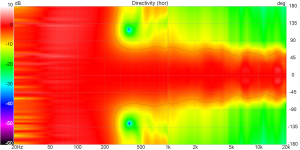

Das ist mit dieser Cardioid-Variante (nochmal zur Illustration die 3D Zeichnung aus Post #10) - der SB Acoustics Koax vorne, ein 6ND430 hinten, genau 20cm Tiefendifferenz:
Bestes Ergebnis; GIF-Vergleich von non-Cardioid zu Cardioid:
Und als Line Chart:
Die Variante gefällt mir - gute Rückwärtsdämpfung ab ~200 Hz, nicht allzu viel Mist far off axis, und, separat gemessen, auch kaum Pegelverlust auf Achse.
Andere Processingvarianten haben den Hauptstrahl (Beam) noch enger und konstanter hingekriegt, aber auf Kosten von viel Pegelerhöhung sehr weit abseits der Achse.

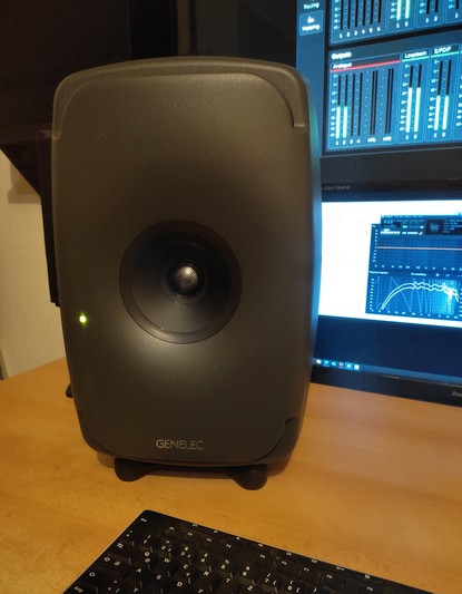

Hm jo, KEF, Genelec, TAD, MoFi, Palmer, dürften irgendeine Secret Sauce in ihren proprietären Koaxen haben, auf die die Einzelchassis-Anbieter keinen Zugriff haben 🤷‍♂️
Bzw., als einzelner Standout sieht der Faital 8HX210, den ich kürzlich im Parallelthread verlinkt hatte, wirklich gut aus. Gibt's auch auf anderer Plattform schon ein Userprojekt damit, das die Herstellerdaten bestätigt. Wenn einem 8" ins Konzept passt, und der Preis akzeptabel ist, kann man da wohl zuschlagen; mir würde eine Box damit aber leider für meine Zwecke zu groß werden.
Für 4-6" könnte man aus der halbwegs leistbaren KEF Q Meta Serie die Chassis sourcen. Aber ist auch schon trotzdem wieder deutlich teurer als der SB Acoustics. Immerhin wäre aber zmd. die Passivweiche schon dabei.

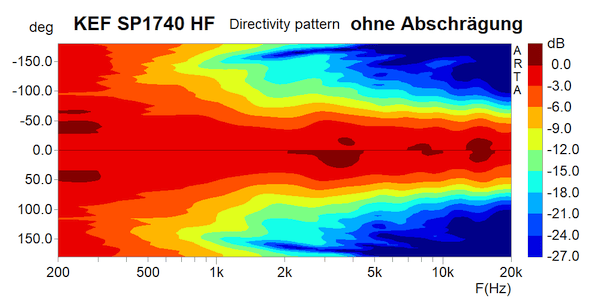

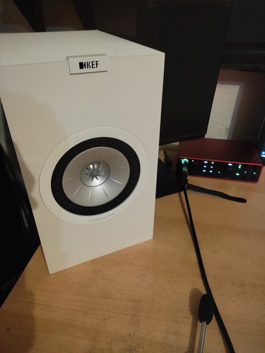

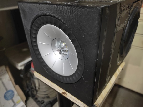

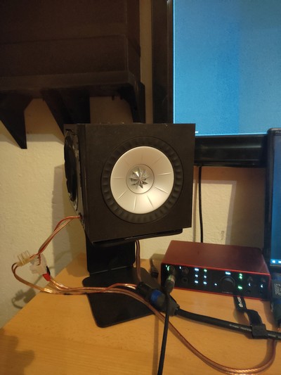

Der verlinkte Build hat zwar den 6" KEF Koax verbaut, und bei mir würde wohl nur der 5" passen. Ich hab aber trotzdem mal der Neugier halber die Messdaten genommen, und unterhalb 1 kHz mit meinem Rear Cardioid Prototypen gefügt:
Das sieht ja Meilen besser aus als mit dem SB Acoustics Koax. Wäre gut genug für mich zu bauen.
Mal sehn wie's allgemein in diesem Projekt weitergeht - eine nicht-Koax Variante, d.h. nur eine Cardioid-Erweiterung der vorhandenen KPS-65, ist ja ebenfalls weiterhin eine Option.
Falls ich einen KEF Koax verbauen wollen würde, wäre die Prozedur, eine entsprechende kleine KEF Regalbox zu kaufen, die mal in Originalform zu messen und probezuhören, um zu sehen, ob sie mir objektiv und subjektiv tatsächlich gefällt, und wenn ja, dann die Flex anzuwerfen und den Koax zu extrahieren.

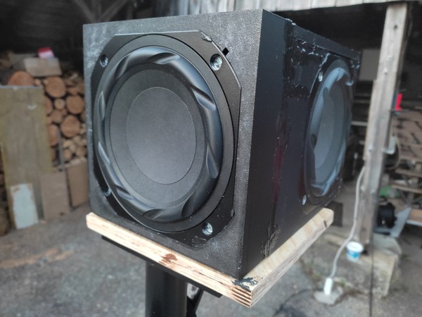

Neben dem ganzen hatte ich übrigens die Tage die Testbox mit dem SB15BAC30-8-Coax, ohne Cardioid, nochmal, bevor sie zerlegt wird, für Grundlagenforschung genutzt:

Generell geht's vorwärts. Kürzlich hatte ich eine der Genelec The Ones zum Vergleich hier. Deren Abstrahlverhalten im Mittelhochton ist essentiell perfekt - komplett andere Liga als der SB Acoustics. Auch vom nichtlinearen Verhalten her war sie deutlich besser. Aber das war auch die Orbit 11 bereits beides.
Beide haben mir tonal nicht ganz so gut wie meine KPS-65 gefallen, was aber, da ich ja auch stets die Gelegenheit nutze Outdoor, auf Achse, vergleich zu hören, wo das Abstrahlverhalten mangels Raumeinfluss gar keinen Unterschied macht, nichts mit letzterem zu tun hat. Die Tonalität dort kann abgesehen vom Frequenz- und Phasengang auf Achse, wo sich aber alle genannten Probanden auch nichts bzw. kaum was nehmen, nur noch von den nichtlinearen Verzerrungen, also Klirr, IMD und Powercompression bestimmt werden. Die Ergebnisse meiner Hörtests Outdoor decken sich aber auch meist mit meinen Hörtests Indoor, wo das Abstrahlverhalten aufgrund Raumeinfluss wieder voll zu tragen kommt, was suggeriert, dass letzteres für den generellen Klangeindruck und die subjektive Bewertung eines Lautsprechers wirklich nicht so wichtig ist. Der Ottonormalverbraucher hat von dem gerade geschriebenen eh keine zwei Wörter verstanden, aber kurios ist, dass selbst die fortgeschrittene Audio-Community, repräsentiert von ASR und co., da komplett hinten nach hinkt. Die hecheln noch immer alle ihrem Toole und seinen halbgaren Blindtests nach und glauben das Spinorama macht den Klang.

Der Turm inkl. Lautsprecher, Mikrofonhalter und Mikro war als 1 Teil liegend zusammengebaut und wurde hochgekippt.

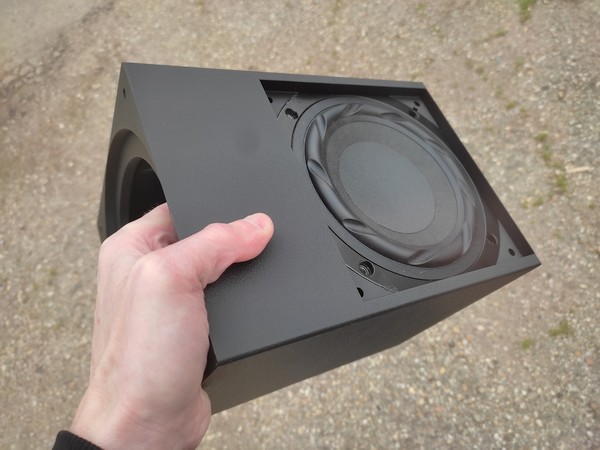

Weiter mit dem Build. Zuletzt hatte ich die Sidewoofer-Cardioid-Variante gedruckt und vermessen; diese hier, zuerst in Post #10 als 3D Plan gezeigt:
Bestückt mit 3x 6ND430; Gehäuse sollte eigtl. in 1 Teil gedruckt werden, aber aufgrund eines Druckfehlers musste ich stückeln und kann daher aber zmd. das Innenleben zeigen:
Bestes Ergebnis für Cardioid-Konfiguration der gesamten Box, in einem animierten GIF vs. nur den Frontwoofer:
Cardioid gibt's in der Variante mit den seitlichen Woofern erst "später", ab ~300 statt bei der Variante mit dem hinteren Woofer ~200 Hz, aber dafür ist das far off axis sauberer. Der Maximalpegel im Tiefton ist aufgrund zwei statt nur einem Woofer natürlich auch höher. Geschmackssache, bzw. eine Sache des Einsatzzweckes.

Inzwischen wurden KEF Q350 angeschafft, für, wenn sie ausreichend gut performen, die Option, die Chassis zu extrahieren, und für dieses Build zu verwenden.
Erste Hörtests vs. KPS-65 sind schon erfolgt, beide eingemessen, beide mit und ohne Subwoofer. Urteil behalt ich mir noch vor.

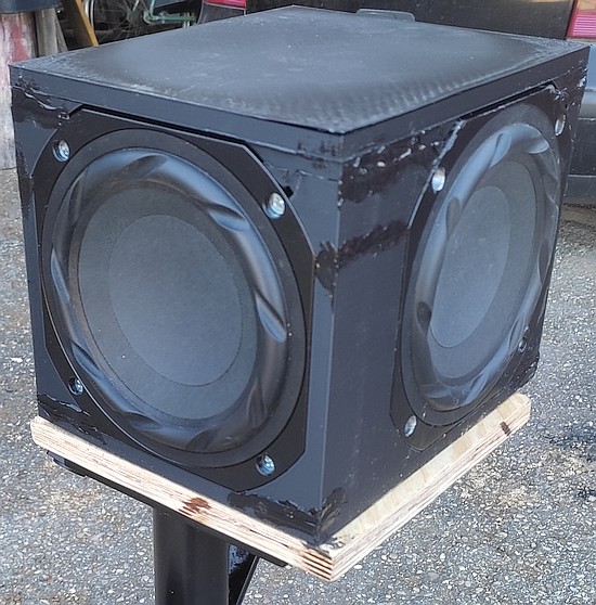

Heute noch knapp untergebracht, das Sidewoofer-Testgehäuse aus Post #35, um 4 cm verlängert (einfach vorne was drangestückelt), um die zusätzlichen Platzbedürfnisse des KEF Koax widerzuspiegeln, zu vermessen.
Das Ergebnis, im GIF-Vergleich zum ersten Testgehäuse; selbes Processing:
Hat sich schon ein ganzes Eck geändert. Vermutlich hätte aber auch das Processing angepasst werden müssen. Hatte dafür allerdings grad keine Zeit.

KEF Koax (SP1740) steckt in meinem Prototypen ..
.. und wurde bereits vermessen.
Das ist jetzt mal ein würdiger Graph - kann aber noch weiter optimiert werden.
Die für mich verbleibende Frage ist, ob mir das Ding subjektiv gefällt. Jegliche Hörtests des Chassis innerhalb der Q350 waren obsolet, da die Peripherie, siehe mein Zerleg-Bericht im Parallelthread, absolut nicht den Qualitäten des Chassis angemessen ist. Muss ich also jetzt nochmal in diesem Gehäuse ausgiebig hören. Das will ich aber bereits mit Passivweiche machen, und dazu muss ich jetzt erstmal herausfinden, was in meinem Sammelsurium dafür taugt:

#44 erstellt: 23. Mai 2026, 21:36

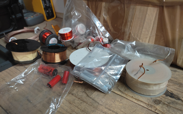

Spulen wären genug da gewesen, Kondensatoren nicht, darum wurde jetzt erstmal vollaktiv beschaltet probegehört, via meinem Scarlett 16i16 und EKIO. Das Setup hat jetzt für eine Stereoseite 4 Kanäle belegt: Sub, Cardioid-Sidewoofer, Koax TMT, Koax HT.
Erstfazit tendiert zu Volltreffer. Was noch in Frage stand, die Tonalität, passt soweit, von leise bis ganz laut. Insg. überhaupt kein Vergleich zur originalen Q350, die ich aber sogar auch bereits ok fand. Der 365-CC Prototyp gefällt mir nun alles in allem besser als zB Palmer Orbit 11; vll. sogar besser als Genelec 8351B, die ich zwar grundsätzlich super klar und transparent fand, bei hohen Pegeln aber etwas verwaschen wurde.
Aus der Erinnerung gefiel, und bestätigt via live A-B umschalten ist die Tonalität der KPS-65 mit dem 6ND430 und SB26ADC noch immer etwas besser. Die ist schlicht perfekt - Punkt - hab alles am Markt gehört, von den teuersten Fertiglautsprechern bis zu Purifi, Bliesma, Mundorf AMT etc. whatever im DIY, und es gibt nichts besseres.
Jetzt steh ich vor dem Luxusproblem, dass ich mich zwischen a) perfekter Tonalität, aber Mängeln in der Abstrahlung und b) super, aber nicht perfekter Tonalität und essentiell perfekter Abstrahlung entscheiden darf. Anyway, und vll. ändert sich mein subjektiver Eindruck ja auch noch - bei dem ersten, endorphin-beeinträchtigten bleibt's bei weitern nicht immer.
Noch kurz n Beweisfoto, dass ich auch wirklich vergleichsgehört hab, was ich angebe vergleichsgehört zu haben - als wie wenn's irgendeinen Zweifel gäbe :

3D Plan des Gehäuses wurde größtenteils fertiggezeichnet.
Auf Stabilität habe ich, wie man erkennt, diesmal deutlich mehr geachtet - insb. im Woofer-Abteil wurden unverstrebte Flächen penibel vermieden. Den Rest wird das Gyroid-Infill erledigen, welches Kräfte gut / ausgewogen verteilt - und natürlich die obligatorische Dämmwolle, die stehende Wellen im inneren gar nicht erst entstehen lässt.
Es wurde wieder sehr eng, überall annähernd auf den letzten mm gestaucht. Außenmaße sind BHT 18x18x25cm - gerade noch machbar in meinem P1S.
Weiche hat wie erwähnt keinen Platz und muss in ein externes Gehäuse.. muss noch schaun welche Terminals am besten wären.. wahrscheinlich eh wieder Speakon.
Und an Front & über den Sidewoofern sind Stoffabdeckungen vorgesehen. Ich bin kein Fan von nackten Membranen. Hofftl. hat der dadurch entstehende nach Innen Versatz der Sidewoofer keine negativen akustischen Auswirkungen - aber bis zu den ~300-500 Hz ca. Trennfrequenz, bis zu denen diese spielen werden, d.h. mind. 60cm Wellenlänge, sollte die kleine Kante theoretisch nichts ausmachen.
1x gedruckt wird das jetzt auf jeden Fall, sobald die Anschlussterminals geklärt sind. Dann nochmal aktiv beschaltet drübermessen & -hören, und entscheiden ob ein zweites Stück und die Passivweichen gebaut werden.

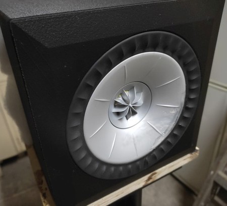

Zwischendurch Doku zu einer anderen Art von DIY; Reparatur. Wie kam es überhaupt, dass auf einmal ein Paar Q350 bei mir steht? Interessiert hatten mich KEF Koaxe ja schon länger, aber extra kaufen - ne. Nun fiel mir vor kurzem am Gebrauchtmarkt ein sehr günstiges Angebot ins Auge, das nur den Haken hatte, dass eine Membran eingerissen war. Ich nahm an, ich könnte das, obwohl ich es noch nie gemacht hatte, so kleben, dass es für meinen Zweck, Einsatz im Cardioid-Verbund ab dem Mittelton, d.h. hubentlastet, reichen wird.
Gesagt, getan. Viel Aufwand hab ich nicht betrieben.. einfach einen Strich Pattex Repair Extreme von vorne als auch hinten über den Riss, und fertig:
Die Membran etliche male per Hand ein paar mm vor und zurück bewegt hält das. Man erhöht durch den Kleber natürlich auch die Membranmasse.
Macht's was aus? Hier die Free Air Impedanzmessung nach Reparatur im Paarvergleich - würde sagen Erfolg - fs ging etwas runter (oder war's vll. vorher schon aufgrund Serienstreuung), und ansonsten sieht alles perfekt aus:

Terminals wurden / werden wieder Speakon; 1x NL4, 1x NL2. 8poligen Speakon hab ich mir kurz angesehen, aber die Preise für sowohl Stecker, Buchsen als auch Kabel sind irre; und andere Lösungsansätze haben sich auch nicht offenbart. Rückseite der Box sieht somit so aus:
Ansonsten habe ich im 3D Plan noch ein paar Fehler ausgebessert, Feinheiten / Details nachgezeichnet/-gebessert, etc., und nun, nachdem eine neue 3kg Rolle feinstes Chinesium-PLA aufgespannt wurde, befindet sich das erste Gehäuse auch schon im Druck.

Kurz das Ergebnis einer Versuchs-, d.h. Messreihe von vorgestern - KEF Koax, aktiv vs. passiv, jeweils gleiche Filter bzw. Gesamtfrequenzgang, Klirr & IMD bei 90 dB SPL RMS Multiton mit EIA-426B Spektralfilter:
Sehr wichtig punkto Signaltreue finde ich beim Koax zudem generell, ihn zu hubentlasten. Die Membran des Tiefmitteltöners wirkt als Waveguide für den Hochtöner, und wenn sich die nennenswert bewegt, wird das alles andere als einen positiven Einfluss haben. Das muss man glaub ich erst gar nicht tiefergehend ergründen.

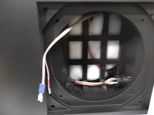

Im fertig gedruckten Gehäuse werden als erstes in ein im Plan bereits eingezeichnetes Loch vom hinteren Abteil, wo die Speakon-Terminals reingehen, in das vordere die Kabel für den Koax eingelegt, und das Loch dann abgedichtet. Das mache ich immer alles mit Karosseriedichtmasse, welche ~24h trocknen muss.
Auf diesem Screenshot sieht man auch noch ganz gut die vorgefertigten 6 Zylinder, in welche die originalen Schrauben vom Koax reingehen werden, womit vermieden wird, dass durch diese das Gehäusevolumen angebohrt wird:

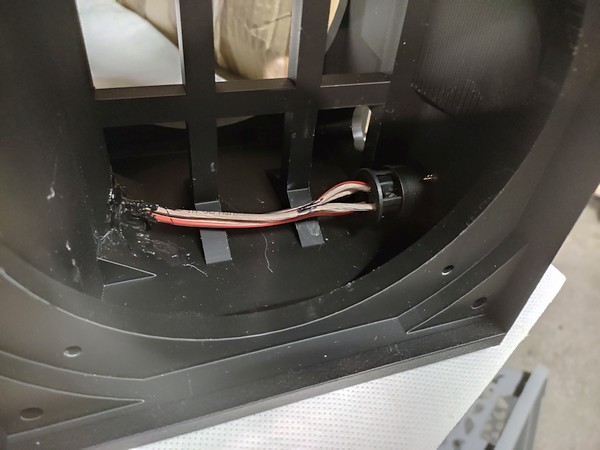

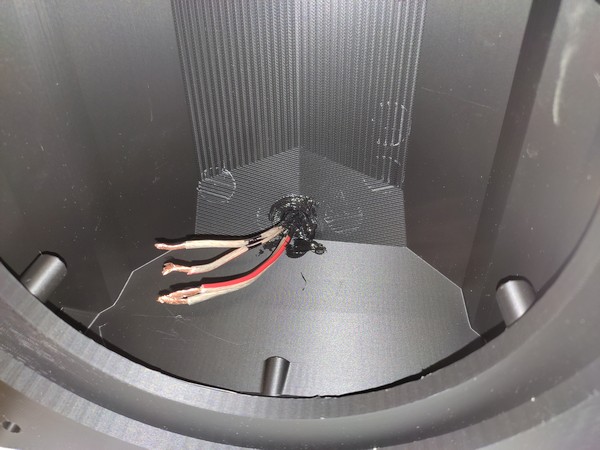

1. Gehäuse ist gedruckt; ein kurzes probesitzen der Chassis hat offenbart, dass der Plan passt, d.h. korrekt gezeichnet wurde:
Wie beschrieben wurden als erster Schritt danach die Kabel für den Koax verlegt, und das dafür vorgefertigte Loch vom hinteren zum vorderen Abteil abgedichtet; das muss jetzt ~1 Tag trocknen:
Derweil läuft der Druck für die Front- und Seitenabdeckungen, welche für die nächsten Schritte erforderlich sind.

Bevor die Weiche finalisiert wird, müssen, da sich Gehäuseabmessungen und insb. Schallwandform geändert haben, nochmal sowohl die elektrischen als auch akustischen Messungen der Einzelwege abgenommen werden.
Ein Punkt des Interesses ist die Frontabdeckung. Im Kontrast zum Prototypen sind die Kanten nun gefast. Das war eine bewusste Entscheidung in akustischer Hinsicht, zur Minimierung von Kantendiffraktion:
Kurz auch bereits überprüft / verglichen; nur HF:
Der Verlauf ist klar erkennbar gleichmäßiger geworden, die Einengung um ~2 kHz ist weg. Das sollte nun auch den Vorteil haben, dass sich bei der Weichenentwicklung Trennfrequenz und Flanken einfacher wählen lassen.

#51 erstellt: Gestern, 15:25
Einbau der Chassis; Koax:
Sidewoofer erstes Stück:
Von der anderen Seite:
Gesamt, mit Abdeckungen, aber noch ohne Stoff über den Abdeckungen:
So aussagekräftig oder nicht er sein mag, Klopftest war beim leeren Gehäuse schlecht / hallig; nun, von den Treibern "niedergewogen", und von der Dämmwolle bedämpft, ist das Woofer-Abteil vergleichsweise so akustisch tot wie die Aludruckgußgehäuse der Palmer und Genelec. Vom Frontabteil mit dem Koax hör ich noch einen leeeichten Nachhall, da hätte ich wohl noch dichter Dämmwolle reinstopfen müssen und/oder das Gehäuse dort massiver ausführen. Auf jeden Fall, da selbst die alte KPS-65, bei der ich diesbzgl. deeeutlich weniger Aufwand betrieben hatte, und die daher im Klopftest eigtl. schwächelt, ein zufriedenstellendes Ausschwingverhalten (Wasserfalldiagramm) im Fernfeld (entsprechend der Hörposition) zeigt, und sich auch subjektiv super clean anhört, ist dieses Ergebnis mehr als zufriedenstellend, und ist dieser Teilbereich nun abgehakt.
Wie genau ich das mit dem Stoff über den Abdeckungen machen werde, wird sich noch herausstellen; aber alles akustische mal zuerst - gebaut wird hier ja etwas, das sich "Lautsprecher" nennt, nicht "Schöngucker".
