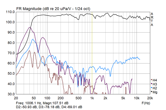

Die verwendeten Chassis sind sehr klirrarm, und im Bassbereich sind die geringen Verzerrungen dem großen, optimiertem Port zu verdanken. Falls du 10 dB höher als die gepostete 96 dB Messung meinst, der Prototyp ist zwar schon längst wieder zerlegt, aber die Messung habe ich damals abgenommen; anbei also Klirr @ 106 dB: ![]() ![]() Unterhalb des Tunings sieht's wild aus, da hätte man den Lowcut besser noch höher und steiler angesetzt; und auch etwas oberhalb des Tunings, wo der Helmholtzresonator nicht mehr den Hub bedämpft, kamen die 6ND430 mit ihrer bescheidenen linearen Auslenkung (ist ja auch eher ein Mitteltöner) an ihre Grenzen. Außerhalb des Bassbereichs sieht's weiterhin schön aus.

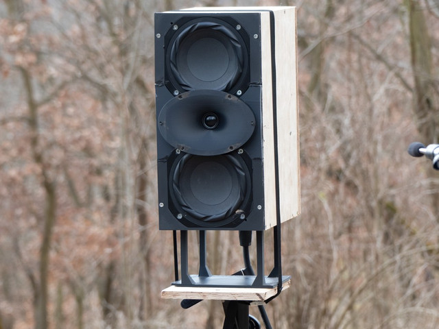

Der typische 35mm Flansch hätte, wenn's sein hätte müssen, noch gepasst; aber für den Soundcheck auf den Stativ hatte ich auf der Unterseite der Box, man sieht's auf einem der Bilder im Threadverlauf, ein paar Aufnahmen für einen Ständer gelassen; hier alles zusammen, fertig aufgebaut: ![]() ![]()
Wäre wohl eine machbare Lösung. Der Prototyp war halt strikt "form follows function". Aber um's klarzustellen: das war eine einmalige Machbarkeitsstudie, aus Neugier - das Konzept werde ich (u.a. auch aufgrund der erwähnten Orbit 11) nicht weiter verfolgen. |
