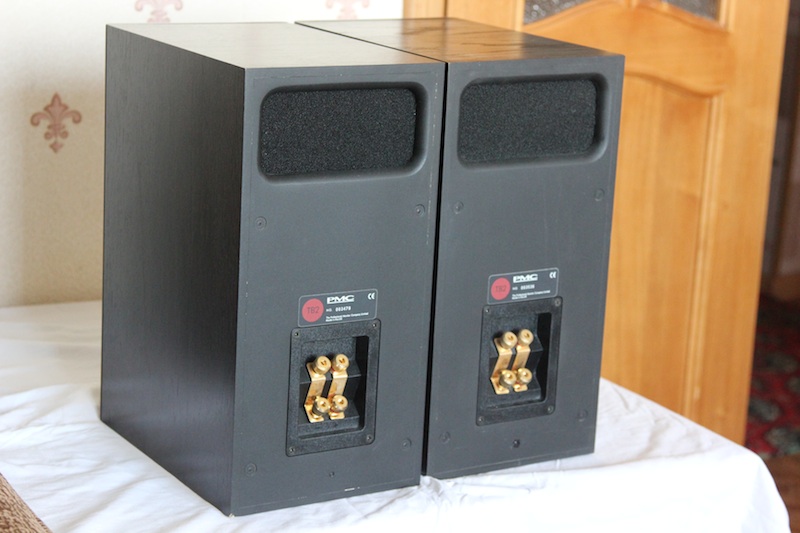

Hallo Jochen, hallo Forum, ersteinmal Danke für deine Interessante Arbeit bzgl. der PMC tb2s. Nachdem ich in einem anderen Forum die Bauzeichnung von den tb2s gefunden habe, stellen sich mir noch einige Fragen, vielleicht kannst du mir helfen: 1.) Die Materialstärke ist nicht eindeutig. Ich gehe von 18mm für das Gehäuse und von 10mm für die TML aus. Welche Stärken hast du verwendet? 2.) Welches Dämmmaterial hast du verwendet? 3.) Wo hast du das Dämmmaterial angebracht? (Transmissionslinie hälftig bedämpft?) 4.) Welches Material hast du zur Abdeckung der rückwärtigen Gehäuseöffnung verwendet? Oder hast du diese komplett offen gelassen? Im original sieht es wie eine Art fester Schuamstoff aus – vermutlich in den gefrästen Aussparungen einzusetzen. Siehe Foto. http://www.hi-fi.ru/upload/iblock/9f9/9f9d2679d25b7520d9326d7d450dc3fe.jpgVielleicht hat ja der eine oder andere Ratschläge zum Bau dieser Box... Bauplan sieht so aus (grob dem Original nachempfunden) ![]() als tt würde ich den Monacor SPH-175HQ oder sph-176 verwenden Beste Grüße, Patrick [Beitrag von Palpol am 17. Sep 2014, 18:11 bearbeitet] |

Danke, Jochen. Huh, PMC haben Elkos in der Weiche verbaut? Ich denke ich werde MKPs von Jantzen nehmen. |

Noch eine Newbie-Frage zur Weiche: Ich verstehe nicht, wie der Widerstand der 1,20 mH Spule in deinem Schaltbild zu lesen ist. Sind es 0,90 Ohm? Und: Wie genau muss der Widerstand der Spule sein oder kann ich ihn ggf. durch ein Anpassen des Wertes des "angrenzenden" Widerstandes ausgleichen? Danke im Voraus, Patrick |

Es sind 0,09 Ohm, ist eine Kernspule von Mundorf. Ich habe einfache MKT und MKP Kondensatoren verwendet, aber auch die Elkos sind parallel in Ordnung. |
