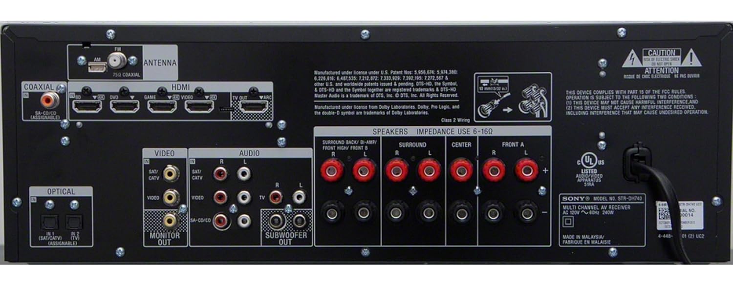

Servus noch einmal, ich hab mir dann nun den WXC-50 gekauft und versuch die besagte Funktion (Streamen des Tons der gerade auf vom Receiver vearbeitet wird, zu den anderen MusicCast fährigen Lautsprechern) umzusetzen. Mein alter Receiver mit dem ich dies probiere ist ein Sony STR-DH740. Allerdings ist es mir noch nicht gelungen den Ton zu streamen. Wisst ihr vielleicht welche Verkabelung in diesem Fall die ideale wäre? Die Anleitung vom WXC-50 ist dabei nicht ganz eindeutig. Ich dachte COAX In beim Sony und Coax OUT beim WXC-50 wäre korrekt? Ich hätte auch noch ein optisches oder stereo chinch Kabel hier, aber hab es bisher noch nicht geschafft. Habe auch den Yamaha Support angeschrieben. Ich stehe irgendwie aufm Schlauch :/ Bin für jede Hilfe dankbar |

Hi, wenn Du VOM Receiver etwas streamen willst, dann musst Du dort einen Ausgang (OUT) und am WXC einen Eingang (IN) wählen. Vom WXC zu den Boxen läuft das dann über Netzwerk. Gruß Sven |

Wenn man sich die Rückseite vom Sony STR-DH740 anschaut gibt es weder einen analogen noch einen digitalen Tonausgang. https://images-na.ss...pTTkpLL._SL1500_.jpgDa müsst man mit einem HDMI Audio Extractor ( Beispiel) "tricksen".Dann hast du 3 Geräte (Sony-AVR, HDMI Audio Extractor, WXC-50) und kannst beten dass es ordentlich funktioniert. Ich würde den ca.330€ teuren WXC-50 zurückgeben und einen aktuellen Yamaha- AVR mit integriertem MusicCast kaufen. Das ist eine saubere Lösung die funktioniert, und nebenbei kommst du gleich noch zu einem auch anderweitig techn. aktuellen AVR. Einen RX-V483 (5.1) bekommt man inzwischen ab 350€, einen RX-V683 (7.1 bzw. 5.1.2) ab 500€. |

Witzigerweise habe ich das die Tage auch gemerkt und mir einen HDMI Audio Extractor besorgt. Einfach weil ich nun aus Prinzip wissen wollte ob es geht (https://www.amazon.de/gp/product/B01MYDYX1E/ref=oh_aui_detailpage_o00_s01?ie=UTF8&psc=1) Ergebnis: Über Stereo->Chinch bekomme ich nur Rauschen, und über Optical Kabel bekomme ich gar kein Ton. Also nichts. Kein Geräusch. Ich habe mehrere optische Audiokabel probiert. Eine Idee woran es liegen könnte? |
