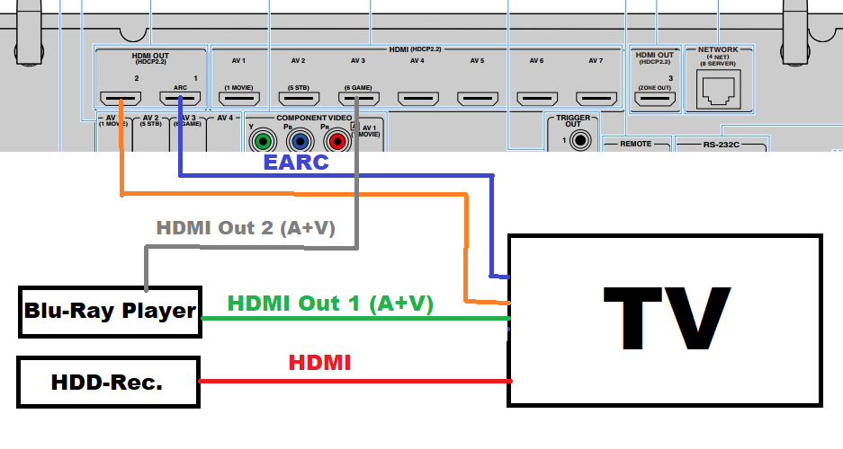

Hallo Leute, vielen Dank für die Antworten. Ja, mein Gedanke war wirklich den AVR nicht immer anwerfen zu müssen. Beim Streamen und DD vom Player ist ja auch alles bestens. Wie ich schon geschrieben habe, ist der Player ja per HDMI mit dem AVR verbunden -nur passt halt die Synchronität nicht (der Ton ist zu früh) Habe mal ein Anschlussschema gezeichnet -vielleicht hilft das. Aber möglicherweise habe ich wirklich einen Gedankenfehler. https://i.postimg.cc/bwxZ0Ftc/Schema.pngIch hoffe das mit dem Bild funktioniert |

Da läuft die Verbindung auch über den ARC Kanal. Ich habe die Erfahrung gemacht, dass Lipsync nur über ARC wirklich zuverlässig funktioniert. Der TV sollte zwar immer seine Latenz an den AVR senden, manche scheinen das aber nicht zu tun. Keine Ahnung ob das bei Lipsync standardisiert ist oder ob man den Herstellern da freie Hand lässt wie sie das Feature implementieren. |

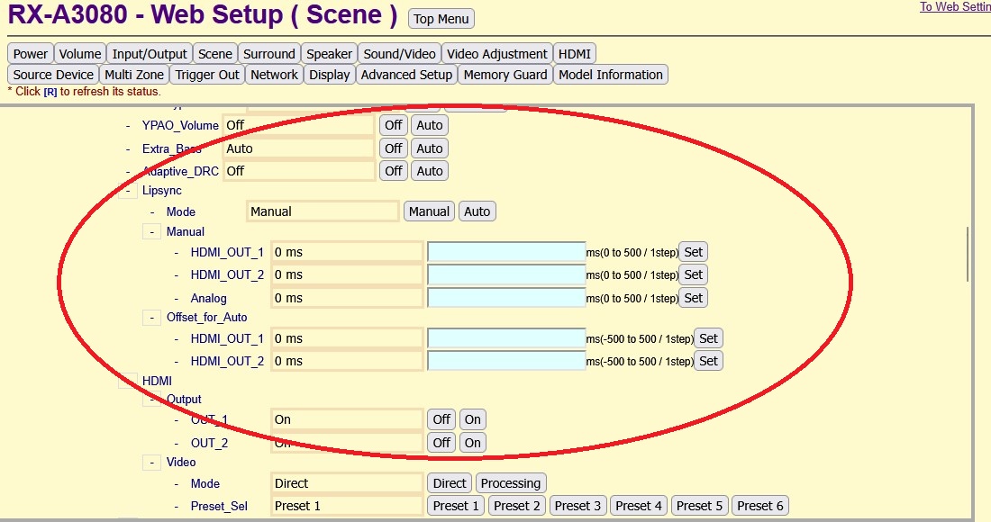

Ich wollte es hier ja ändern aber es passiert nichts. hab alle probiert. welche Spalte ist hier wohl die richtige? https://i.postimg.cc/kXLPfJdL/Screenshot-2025-06-16-121019.jpg |

#10
erstellt: 16. Jun 2025, 18:50
ich kenne mich mit dem Yamaha Menü nicht aus aber Lipsync Mode - Manual klingt schon mal nicht richtig |

Ähm, ne, DD und DD basierte Tonformate kann der Panasonic ja verstehen, DTS eben nicht, somit meldet er es dem Player und der schaltet in den "Kompatibilitätsmodus", also auf PCM Stereo. Deswegen über eARC bei DTS nur PCM-STereo und bei DD volles Bitstream. Dafür hat der TE ja den 2. Ausgang des Players mit dem AVR direkt verbunden und die Benutzung in einer Scene definiert - so weit so clever. ABER! Indiesem Moment gehen Bild und Ton getrennte Wege und "wissen" nichts mehr voneinander. Der AVR kann sein Azto Lipsync nicht mehr verwenden und macht "shit in - shit out". Das führt zu der Asynchronität. Wie schon mehrfach angesprochen: Player nur über den HDMI Out 1 mit dem AVR Eingang verbinden und im AVR den Standby Passthrough aktivieren. |
