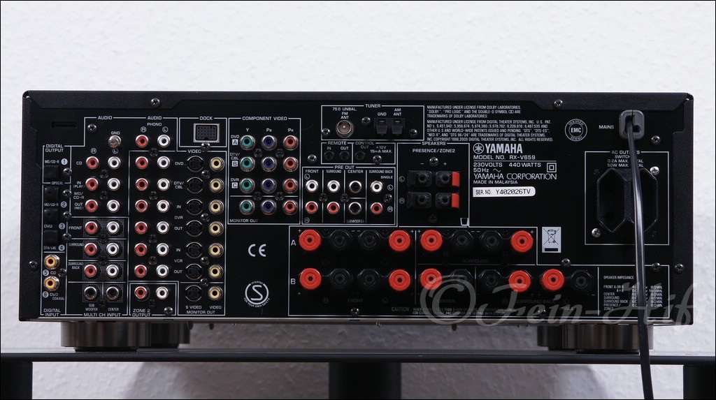

Hallo, wir haben zuhause folgende Ausgangssituation: Wir wollen unser Wohnzimmer renovieren und hatten dabei die Idee, statt eines Fernsehers ein Beamer für Filmabende und TV zu verwenden. Hierbei hätten wir einen Sitzabstand von 4m zur Leinwand, und einen Abstand von 3m vom Beamer zur Leinwand. Zuerst dachte ich an den BenQ TH530 (Full HD, 3D, 3200 AnsiLumen, DLP), aber da wir sowohl TV als auch Bluray über den Beamer gucken wollen, scheint dies ja nicht zu funktionieren, oder? Für ein Full HD TV Bild braucht man ja ein DVI oder HDMI Anschluss, und für den Bluray Player ebenfalls einen, und dieser hier hat insgesamt nur einen Anschluss. Zudem wollen wir unsere Nubert Lautsprecher mit dem Beamer verbinden. Welchen Beamer könnte man (ungefähr in dieser Preisklasse) stattdessen nehmen? Bzw. welche Anschlüsse braucht man alles für TV, Bluray und die Tonübertragung? Als Receiver haben wir momentan den Yamaha rx-v659 ( https://www.fein-hif...l9f5asahhm5f17rtc1q5 )Projizieren wollen wir in 16:9 auf eine weiße Leinwand. Viel Dank bereits für die Antworten

Kauft euch einen aktuellen AVR mit HDMI Ein- und Ausgang. Dann die Quellen (TV Receiver und Blu Ray Player) an den AVR und vom HDMI out des AVR zum Beamer. |
