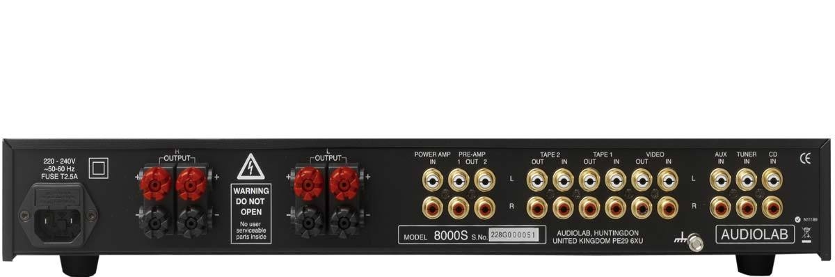

... ein feines Teil, dieser 8000A. Ersatz für meinen noch älteren Camtech V100. Frage: Wenn ich beim 8000A einen Sub an Pre-Out hänge, so bleibt der stumm. Ist der 8000A defekt? Es wäre nicht tragisch, er klingt sehr sehr gut, ich wollte die kleinen lautsprecher nur testhalber mit einem Sub hören ... und jetzt ist die Frage warum der so still bleibt. Habe keine Bedienungsanleitung ... Any help? Cheers Martin |

Nein, da ist nichts kaputt ![]() Verstehe ich das richtig, dass nur der Sub am Pre-Out hängt? Dann kann aus dem Amp nichts mehr heraus kommen. Laut DIESEM Foto hat dein Verstärker 2 Pre Out Ausgänge. Du musst an einen den Sub hängen, und den anderen mit dem "Power Amp In", gleich daneben, verbinden. |

Hi Flo, erstmal herzlichen Dank für Deine Antwort. #Verstehe ich das richtig, dass nur der Sub am Pre-Out hängt? Dann kann aus dem Amp nichts mehr heraus kommen. Hmm, ich habe schon öfter einen Sub an einen Pre-Out-Ausgang eines VS gehängt, an sich die normale Variante, dachte ich. Vielleicht auch ein Missverständnis. Ich habe einen aktiven Sub an den VVS-Ausgang gehängt, die kleinen Lautsprecher hängen an den LS-Anschlüssen des 8000A. #Laut DIESEM Foto hat dein Verstärker 2 Pre Out Ausgänge. Das ist ein audiolab 8000S. Nach den LS-Anschlüssen muss das ein neuerer sein, der IMO in China oder sonstwo gefertigt wird. Meiner ist ein ca 10-12 Jahre alter 8000A, der noch aus England kam. #Du musst an einen den Sub hängen, und den anderen mit dem "Power Amp In", gleich daneben, verbinden. Das ist bei einem Camtech-Der Verstärker der Fall, genau. Der ist uU einbes der Vörgängermodelle zum 8000S. Der 8000A spielt als VVS OHNE dass die Pre-Outs mit den Power Amp Ins verbunden ist ... deshalb verstehe ich auch nix mehr. Es könnte sein, dass die gar nicht aktiviert oder beschaltet sind, oder ... eben DEFEKT. Vielleicht hatte ich mich unpräzise ausgedrückt. Noch n Tipp? ;-)) Martin |
