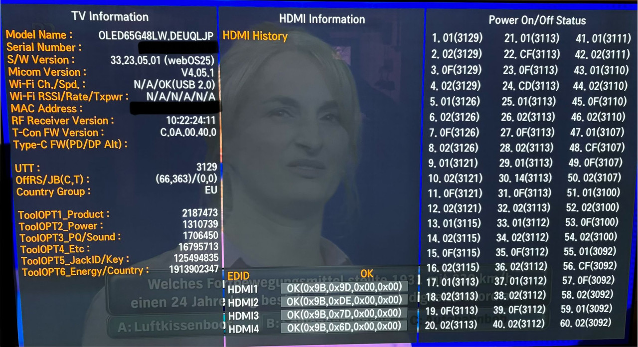

#5141 erstellt: 13. Mrz 2026, 16:26
So ich habe jetzt Den TV eingeschaltet und bin sofort auf ein anderen Kanal gegangen also weg von BR , auf den Fotos sieht man aber sofort das BR - Logo , auch nach 30 Minuten anderen Programm bleibt es auch wenn ganz schwach vorhanden , es geht nicht wieder weg von alleine.
Jetzt habe ich nochmal die pixel Reinigung angestoßen, und jetzt funktionierte es, Bildschirm ging aus und bleibt Dunkel, 14:14 Uhrzeit. Jetzt warte ich bis das abgearbeitet ist, wird schon über 1 Stunde dauern. Ich hoffe er schaltet sich dann alleine wieder ein wie auf dem Text zu lesen war.
Bild 1 https://www.directupload.eu/file/d/9222/rv4av6qq_jpg.htm
Bild 2 https://www.directupload.eu/file/d/9222/szvhy8jc_jpg.htm
Bild 3 https://www.directupload.eu/file/d/9222/br5tsm3z_jpg.htm
Update 15:23 Uhrzeit TV ist immer noch aus, nach über 1 Stunde.
Update 2 15:57 Uhrzeit immer noch aus, über 90 Minuten.
Wie Lange soll ich jetzt noch warten ?
[Beitrag von sshcom am 13. Mrz 2026, 17:57 bearbeitet]
klausES
#5142 erstellt: 13. Mrz 2026, 18:06
Warum sollte er sich von alleine einschalten. Sollte/dürfte (es sei denn du hast da eine getimte Uhrzeit gesetzt...) er ungefragt gar nicht.
Das musst du schon machen.
Kauf dir einen Stick (oder eine ext. HDD) mit Betriebsanzeige,
dann musst du in Zukunft nicht mehr rätseln oder aufpassen, ob du das klacken des Relais nicht verpasst.
Das diese TV das alles nicht aktiv anzeigen hat einen Grund. Der unwissende Kunde kann schwierig sein.
Jegliche als Anzeige von irgendwas leuchtenden Led's etc. verwirren die meisten Leute. Dann klingelt's nonstop in der Hotline...

klausES
#5144 erstellt: 13. Mrz 2026, 18:29
Kenn keinen LG Oled, der sich nach einer Reg ungefragt von alleine wieder einschalten würde.
Wäre auch unlogisch, da er ja bei einer solchen Meldung extra darauf hinweist,
das er damit erst beginnen wird, wenn man ihn eigens dafür ausschaltet und dann darauf wartet, dass man ihn ausschaltet.
Vielleicht gab es mal eine Software-Version bei irgend einem LG, bei dem das der Fall war und seitdem steht das so in der Anleitung ?!?
sshcom
#5145 erstellt: 13. Mrz 2026, 18:40
Bitte was redest du für ein Zeug?
Welche Anleitung ??
Hast du die bilder angesehen ? Hast du den Text gelesen ?
Das ist nicht irgend eine Anleitung auf dem bild sondern ein Foto das ich gemacht habe bevor ich die Pixel Reinigung gesartet habe.
Das bild 3 zeigt das LG G4 Menü bevor man die Pixel Reinigung startet.

Kurzes Update:
Gerade stand spontan ein Techniker vor der Tür – zum Glück war meine Frau da, denn angekündigt war der Termin überhaupt nicht.
Er meinte nur, er sei gerade in der Nähe und wollte sich den Fehler mal kurz ansehen.
Wirkliche Infos gab es nicht, nur dass er sich ‚bald meldet‘.
Meine Frau hat zum Glück ein Foto von ihm/seinem Einsatz gemacht.
Ich hab das Ganze mal durch eine "KI" gejagt, um die Situation einzuschätzen.
Das kam dabei raus:
"Was bedeuten die Zahlen genau?
Erste Klammer (66, 363): Das sind die erfolgreich abgeschlossenen Zyklen.
66 (OffRS): Kleine Zyklen (Junction Boundary), die nach jeweils 4 Stunden Betrieb im Standby liefen.
363 (JB): Große Zyklen, die entweder nach langer Laufzeit automatisch oder durch dich manuell gestartet wurden. Die meiste Zeit schaue ich ca. 5 Stunden am Tag. selten länger.
Zweite Klammer (0, 0): Das sind die abgebrochenen Zyklen.
Die erste 0 steht für abgebrochene kleine Zyklen (OffRS).
Die zweite 0 steht für abgebrochene große Zyklen (JB)."
Bild vom Service Menü
https://i.postimg.cc/T3GpVnLs/servicemenu-G4.jpg
Manuell habe ich selbst nur zwei große Zyklen angestoßen, direkt nachdem ich vor ein paar Tagen den Fehler gefunden hatte.
Schon komisch, dass das System von sich aus so viele große Zyklen durchgezogen hat (363) …
Die nackten Zahlen dazu: 3.129 Betriebsstunden in 20 Monaten und 4 Tagen (exakt 612 Tage). Das macht im Schnitt 5,11 Stunden täglich, die der Fernseher gelaufen ist.
Was die Einstellungen angeht, habe ich seit der Inbetriebnahme eigentlich alles zur Sicherheit aktiviert.
Die Logo-Helligkeit steht bei mir unter Einstellungen, Allgemein, OLED-Pflege und dann OLED-Panel-Pflege auf Hoch.
Das ist meiner Meinung nach die effektivste Methode, um Senderlogos zu entschärfen, da die Leuchtkraft gezielt runtergeregelt wird, ohne den Rest des Bildes zu beeinflussen.
Auch das Bildschirmverschieben, also Screen Shift, habe ich natürlich immer auf Ein gelassen.
Das bewegt das Bild ja minimal um ein paar Pixel, um die Belastung der Kanten besser zu verteilen.
Was sagt ihr zu der ganzen Sache?
Findet ihr die Anzahl der großen Zyklen bei der Laufzeit normal oder kommt euch das auch spanisch vor?
"KI" Erklärung:
"Die Aufschlüsselung beim G4
OffRS (Offline Refresh): Das ist der kleine Zyklus (dauert ca. 6–10 Minuten). Er wird nach jeweils 4 Stunden kumulierter Laufzeit beim Ausschalten getriggert.
JB (Jura Board): Das ist der große Zyklus (Pixel-Reinigung / Panel-Refresh). Dieser dauert deutlich länger (ca. 1 Stunde) und wird normalerweise erst nach 500 Stunden (oder bei älteren Modellen 2.000 Stunden) automatisch ausgeführt."
Ich frage mich mittlerweile, ob die extrem hohe Anzahl an großen Pixel-Reinigungen vielleicht automatisch eine Fehlermeldung an LG übermittelt hat und der Techniker deswegen so schnell und unangekündigt vor der Tür stand.
Ich will ja nicht den Teufel an die Wand malen, aber falls das wirklich eine softwareseitige Ursache hat, dann betrifft das am Ende ja sicher nicht nur mich alleine, sondern eventuell noch viel mehr Besitzer.
Update:
Mein Freund meinte jetzt, er glaubt KI liegt hier wieder mal Falsch:
OffRS/JB(C,T) : (66,363)/(0,0)
Er meint das es anders zu lesen ist, nämlich OffRS= 66 kleine Zyklen abgeschlossen und 362 kleine Zyklen unterbrochen wurden,
/ JB = überhaupt noch keine grossen Zyklen stattgefunden haben.
Dann stellt sich mir aber die Frage, erstens warum wurden 363 zyklen abgebrochen? Wenn ich den Fernseher ausgeschaltet habe war er immer am Strom immer, und er war meistens länger wie 1-2 Stunden aus, und warum wurde nach 2000 Stunden kein großer Zyklus angesetzt automatisch, warum macht er keinen wenn ich ihn manuell ansetze?
Angenommen der wert 363 soll die Betriebstunden anzeigen dann würde das ja heißen das letzte mal als er einen kleinen Zyklus gefahren hat war vor 2800 Stunden:-)…
[Beitrag von sshcom am 16. Mrz 2026, 18:15 bearbeitet]
moby12
#5171 erstellt: 16. Mrz 2026, 20:27
sshcom (Beitrag #5170) schrieb:
... OffRS/JB(C,T) : (66,363)/(0,0) ... 3.129 Betriebsstunden ...
Da stimmt aber meiner Meinung nach irgendetwas nicht!
Auf deinem Foto sieht man auch:
UTT: 3129 (Gesamtbetriebsstunden)
Aber: OffRS/JB(C,T) : (66,363)/(0,0)
Das passt irgendwie nicht zusammen.
66 ist die Anzahl der Zyklen (kleiner Pixel-Refresh) und 363 ist die zugehörige Zeit. Also in 363 Stunden Betriebszeit hat er 66 Refreshs gemacht = alle 5,5 Stunden. Wenn du den TV pro Tag ungefähr so diese Zeit durchgehend an hast, dann passt das.
Aber: Dein TV hat ja viel mehr Gesamtbetriebsstunden! Und bei (C,T) steht bei dir (0,0). Das gibt die Anzahl der großen Pixel-Refreshs wieder mit den zugehörigen Stunden. Da sollte m.M.n. eigentlich (6,3000) stehen, also 6 Refreshs innerhalb 3000 Stunden.
Zum Vergleich, bei mir sieht das aktuell so aus (hab mir eine Zusatzfernbedienung gekauft, mit der ich ins Service-Menü komme):
UTT: 1109
OffRS/JB(C,T) (266/1106)/(2/1000)
Dein TV hätte viel mehr kleine Pixel-Refreshs machen müssen im Verhältnis zu den Gesamtbetriebsstunden (ungefähr 568!). Da habe ich ja mit "nur" 1109 Betriebstunden schon viel mehr, nämlich 266 kleine Pixel-Refreshs.
Und große Algos hat deiner überhaupt noch nicht gemacht, dabei sollte er sie eigentlich alle 500 Stunden machen.

#5177 erstellt: 20. Mrz 2026, 10:58
Mein Panel ist wieder wie neu: kein Schatten, kein Einbrand – einfach ein superhelles, sauberes Bild!
Was war das Problem?
Es lag am Hotel-Modus. Wenn dieser aktiviert ist, wird die automatische Pixel-Reinigung oft deaktiviert. Das liegt daran, dass die Standby-Einstellung im Hotel-Modus standardmäßig auf eine Art ‚Tiefschlaf‘ eingestellt ist. In diesem Zustand kann der Fernseher die Reinigung im Hintergrund nicht durchführen.
Erschwerend kam hinzu, dass ein Software-Update diese Einstellung offenbar im Hintergrund eigenmächtig zurückgesetzt hat. Ich hatte es zwar korrekt eingestellt, aber nach dem Update war die Funktion wieder blockiert.
Die Lösung:
Ich habe den Hotel-Modus komplett deaktiviert und die große Pixel-Reinigung manuell gestartet. Diesmal hat der TV den Prozess korrekt abgeschlossen (aus- und wieder eingeschaltet). Das Ergebnis: Das Bild ist perfekt, keine Schatten oder Clouding-Effekte mehr!
Den Hotel-Modus hatte ich eigentlich nur genutzt, damit der Fernseher immer mit einem bestimmten Kanal startet. Das Problem ist nun gelöst. LG hat den Fall zudem dokumentiert: Sollte das Panel später Probleme machen, bleibt die Garantie voll erhalten. Laut Service sollte das Panel noch ca. 98 % seiner Leistung haben – und ehrlich gesagt merke ich keinen Unterschied, die Helligkeit ist immer noch beeindruckend!
