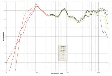

Es sind im Bass min. -20 dB unter Pegel. Die 23 Hz sind damit faktisch unhörbar. Die Wirkungsgradangabe stimmt so auch nicht. Und den Oberbassbuckel muss man mögen.
https://audio.com.pl..._audiocompl_lab2.jpg
Damit will ich die Empfehlung nicht schmälern. Auf 38 m2 sollte das passen. Nur die Werte stimmen vorne und hinten nicht.
Diese Messung des Herstellers zeigt einen ausgewogeren Frequenzgang, aber auch das nicht entzerrte Impedanzminimum bei 120 Hz:
http://www.hifi-foru...-vs-zimp_507903.html
Worauf sich die Herstellermessung bezieht, ist nicht bekannt. Die nicht entzerrte Resonanzspitze ist ein typischer Designfehler von Massenprodukten unter Kostendruck. Die Bauteile dafür wären recht teuer und beim ersten Probehören durch Laien empfinden diese das zunächst mal als beeindruckend. Es suggeriert Bass und kaschiert dadurch auch den fehlenden Tiefbass.
So kommt es dann zu der Aussage, dass kein Subwoofer erforderlich sei. Bei Filmen stimmt das nur bedingt. Eine auf 40 Hz abgestimmte BR-Box sollte nicht ungefilterte 20 Hz vom LFE abbekommen, das kann die Tieftöner zum Anschlagen bringen und die Schwingspulen überhitzen. In dem Fall wären die Canton Ergo mit DC-Technik die bessere Wahl. Hier werden solche Frequenzen einfach gekappt. Die Box kann sie eh nicht hörbar wiedergeben, dann soll sie sich damit erst gar nicht belasten. Das kommt dem Klang insgesamt zugute (weniger Verzerrungen).
Und in kleinen Räumen bollert der Oberbassbuckel und langzeittauglich ist sowas auch nicht. Allerdings ist das auch nichts, was eine Einmessung nicht hinbekäme. Mit Einmessung spricht also nichts gegen das günstige Angebot.

Danke für die Ausführungen.
Speed_King (Beitrag #48) schrieb:
Entgegen der landläufigen Meinung kommt CB auch tiefer als BR. Denn unterhalb der Abstimmfrequenz löschen sich die Schallanteile bei BR aus, der LS wird mit 24 dB/Okt. leiser. Bei CB sind es 12 dB, was bedeutet, dass bei 20 Hz mehr Pegel kommt. Nur nützt das nichts, weil solche LS diesen Pegel nicht ausreichend laut wiedergeben und er damit nicht hörbar ist (siehe gehörrichtige Lautstärke).
BR fällt eben später ab und sieht bei -3dB auf dem Datenblatt meist besser aus. Ich vermute, dass die weite Verbreitung von BR-Konstruktionen hauptsächlich Marketing-Gründe hat.
Rot: CB
Blau: BR
https://www.avguide....eflex-vs-geschlossen
20 Hz mit gehörrichtigem Pegel schafft nur ein ausreichend großer und langhubiger Subwoofer.[...] Deswegen sind auch jegliche Zahlenspiele, dass passive LS bis 23 Hz spielen und damit eine Subwoofer bei Filmen ersetzen, wenig seriös, vorsichtig formuliert. [...] Als Gedankenspiel ja, wäre aber eine ziemliche Bastelei und kein seriöser Vorschlag im Rahmen einer Kaufberatung.
Man muss eben das Budget im Blick haben. Ein Subwoofer, der auf 38m² bis 20Hz nennenswerten Pegel bringt, + AVR + LS sind für 1200€ m.E. einfach nicht drin. Dann stellt sich eben die Frage, wo man Abstriche macht.
Aktiv-LS kommen für den TE scheinbar nicht infrage; das war ja meine erste Empfehlung. Einen Sub bräuchte man dafür aber auch, um unter 30Hz zu kommen.
Ich persönlich würde im gegebenen Fall am ehesten auf den Tiefbass verzichten und auf StandLS setzen. Wenn dem TE Bass wichtiger ist, wären evtl. Sub+RegalLS die bessere Wahl.
