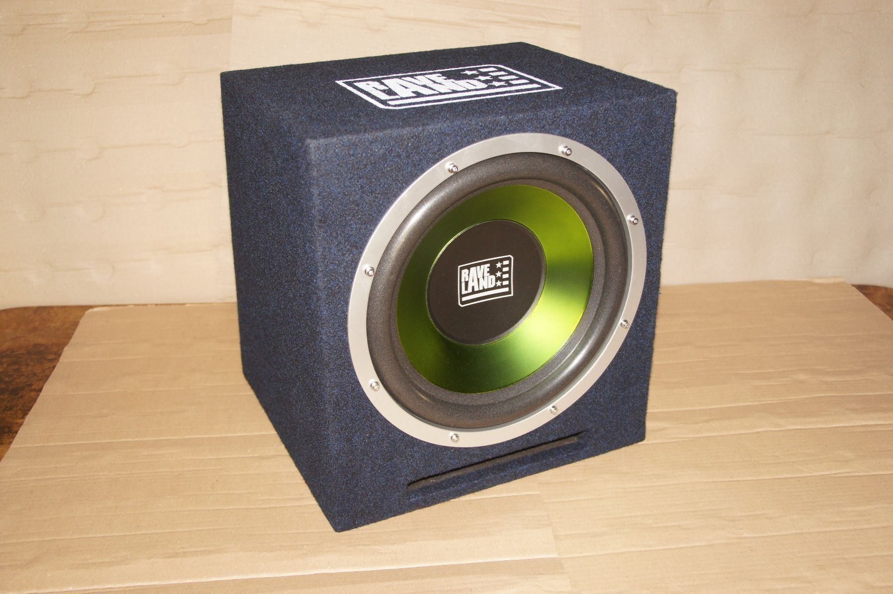

Rabia_sorda
Inventar |
#20
erstellt: 25. Aug 2024, 12:07
Es ist dieses passive Ding: Raveland Green ForceDen hatte ich einfach mal von einem Kumpel getestet, weil der so schön klein war und ich mehr Kofferraumplatz haben wollte. Die anderen Subs zuvor waren doch schon recht groß und in einem zweier-Golf ist ja eh nicht viel Platz. Aber ich war von dem Teil echt begeistert (was mich ja selbst verwunderte) und er durfte bleiben. |
