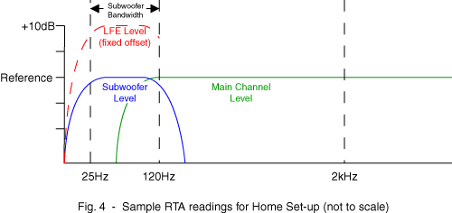

Hallo, der Sub für den LFE ist notweding. Da das Bassmanagement zumeist das Signal nicht vollkommen auf die Hautptlautsprecher ableitet ist es schon wichtig. Man kann den Sub aber jederzeit nachkaufen um deinen Geldbeutel aktuell etwas zu schonen. Du musst nicht alles sofort machen. Markus |

also die meisten receiver leiten den lfe-kanal an auf die frontboxen um wenn kein sub da is - wenn ich kurz in der bda des denon blätter, macht der das auch... ansonsten kann man den sub nachkaufen, natürlcih empfehlen würd ichs auch, da der "klang", insbesondere bei film/heimkino davon profitiert... |

Hallo, aber aus technischen Schutzgründen nicht zu 100% (10dB Offset). Der Hersteller des Receivers weiss nämlich nicht in welcher Güte die angeschlossenen Lautsprecher sind. Deshalb gibt man dieses Signal erst ab einer bestimmten (Preis)Liga zu 100% weiter. Markus |

Hallo, du findest Links in Foren dieser Welt dazu. Eine "echte" Stellungnahme wirst du dazu nicht finden. Denn würde ein hersteller dieses herausgeben würden die Kunden den Mitbewerber kaufen, welcher dieses nicht offiziell herausgibt. Der Bassbereich wird beim Umlenken auf die Mains um 10 dB abgesenkt da der Receiverhersteller nie weiss, welche Qualität die angeschlossenen Lautsprecher haben. Hier sorgt man eventuelle Schäden durch zu "starken Bassimpuls" vor. Man ist aber als Receiverhersteller dafür verantwortlich das dieses "reibungslos" funktioniert. Ein Subwoofer ist deshalb langfristig unverzichtbar für Surround, kurzzeitig kann man sicherlich mit einem Kompromis leben. Markus [Beitrag von Markus_P.² am 27. Mai 2009, 19:15 bearbeitet] |

Hallo, ich habe dazu was gefunden http://www.hometheat...nnel-april-2000.htmlSchau dir auch das Bild dort an. ![]() Markus |

also ich hab dazu nichts gefunden, sonst hätt ich nich gefragt ![]() obs nun leiser an die frontboxen geleitet wird - naja, nachregeln geht ja immer, bei meinem yamaha 2700 habe ich aber nicht das gefühl gehabt, als wenn da etwas fehlt... |

Hallo Ingo, die meisten Foren werden von google nicht wirklich erfasst, ausser du suchst dafür gezielt. Nachregeln geht dann nimmer, aber ega. Wenn du meinst. Es ist echt mühsam dir Grundlagen aufzuzeigen. Du erhöhst nämlich dann gleichzeitig fälschlicherweise den "Main-Subwoofer"-Pegel. Und das sollte man wiederum nicht machen. Markus |
