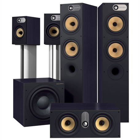

Ich habe mir erst diese hier angehört http://www.hififorum.de/assets/gallery/18/246.jpg und dann im direkten Vergleich die Canton, sowohl mir als auch meiner Frau hat im Film und bei Musik der hellere Klang der Canton mehr zugesagt.

eine deiner Frontboxen hat doppelt so viel Membranflächhe im Bass wie der 85.2
Unter 35Hz kommt bei dem eh nicht mehr viel. Im Heimkino fängt der Spaß erst unter 25Hz an. Und evtl. auftretendes Dröhnen sollte der Denon im Zaum halten

Frontboxen Bass ? Ich dachte das sind Mitteltöner ?
Ich habe die Anlage erst ohne den Sub gehört und dann mit. Den Unterschied habe ich als sehr deutlich empfunden. Ich muss auch dazu sagen das ich direkte Nachbarn habe und nicht genau weis wie viel man diesen zutrauen kann
Ich sollte mir vielleicht mal deine vorgeschlagenen Subwoofer im vergleich anhören, in der Hoffnung das mein Händler sie da hat
Das ist für mich nicht verwunderlich, die B&W und Canton sind völlig anders abgestimmt, aber es gibt ja nicht nur diese beiden Marken, gerade bei Lsp.
und Subwoofer lohnt es sich quer Beet zu hören, der Vergleich Kompakte vs. Standboxen sollte auch gemacht werden, da der Raum und die Aufstellung
das klangliche Ergebnis erheblich beeinflussen, sollte man den/die Favoriten abschließend in den eigenen 4 Wänden hören, sofern das möglich ist.
Ein weiterer Punkt, stehen die Lsp. nahe bzw. vor der LW können sie ebenfalls als störend wirken, vor allem wenn es sich um weiße Modelle handelt.
Du bist bereit viel Geld auszugeben, da würde ich mich nicht mit zwei drei Alternativen zufrieden geben, die Gefahr Potenzial zu verschenken oder das
Geld falsch investiert zu haben ist relativ groß, vor allen Dingen sollte man sich nicht nur auf einen Händler verlassen, der wird immer seine Favoriten ins
beste Licht rücken, in erster Linie ist er nämlich ein Verkäufer, man wird selten jemand treffen der völlig uneigennützig berät, es gibt halt viel zu beachten.
