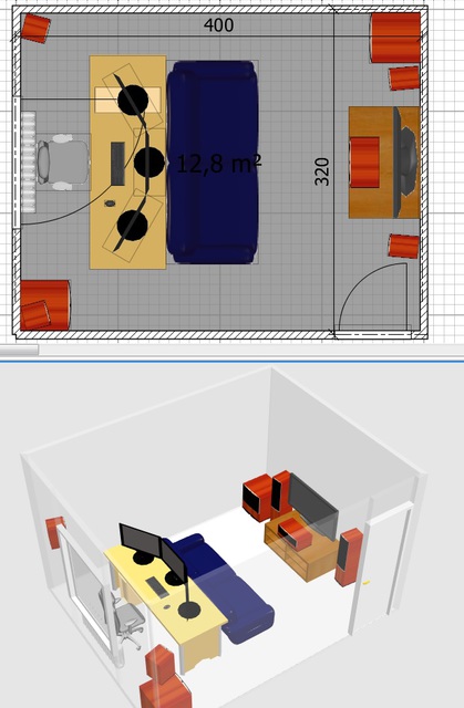

Der Raum :
Als Raum habe ich eine 4m × 3,2m große Fläche zur freien Verfügung, durch Renovierung sind die Komponenten frei im Raum aufstellbar. Die Couch sollte ca. mittig im Raum stehen da dahinter noch ein Schreibtisch für den PC Platz finden sollte. Mein Vorhaben ist ein Heimkino in dem ich auch am PC sitzend gute Musik genießen kann, daher hinter der Couch und im Stereo Dreieck.
Die Komponenten:
Vorhanden ist als AVR der Denon X4100, als Zuspieler sollten je eine XBox360, eine PS3 und eine PS4 sowie ein NAS über LAN dienen.

So ist das wenn (absichtlich?) keine Skizze gesendet wird .... Fragen über Fragen und jede "Beratung" ist nur blindes Rumstochern.
Chri996
#12 erstellt: 11. Jan 2015, 01:27
Guten Abend!
Skizze fand ich nicht nötig, es ist simpel ein Raum mit 4×3,2 Meter... also rundherum Mauerwerk, 1 Fenster und 1 Türe.
Werde ich aber nachreichen wenn ich wieder zu einem PC komme.

Nachtrag Skizze:
Heimkino Chri
[Beitrag von Chri996 am 11. Jan 2015, 04:02 bearbeitet]

Schöne Skizze. Du siehst, es geht nicht um die vier Wände, sondern um die Einrichtung, Hörplätze usw. Auf dem Sofa sitzt du genau richtig. Dort hast du gute Voraussetzungen für 5.1. Jetzt kannst du losgehen und dir ein paar LS anhören. Denn dein Geschmack entscheidet. Welche Lautsprecher kennst du schon, welche gefallen dir klanglich?
EDIT: Ich würde auch zu Kompaktboxen tendieren und mit einem Sub anfangen. Den zweiten Sub kannst du ja noch späterholen, wenn du die Akustik nicht in den Griff bekommst.

1) Dipole hinten sind nicht notwendig. Bringen bei der Aufstellung nichts, dazu müssten die Rears deutlich mehr Abstand zu Rückwand haben.
2) Ich würde ohne Center-LS testen. Die Abstände in der Front und zum Hörplatz sind so gering dass man vermutlich ohne auskommt.
3) Keine Standboxen vorne sondern ebenfalls Kompaktboxen (nuLine34, etc.). Die kommen a) mit der wandnahen Aufstellung besser klar, sind b) günstiger und haben c) keine Nachteile wenn man den Tiefbass dem Subwoofer überlässt.
4) Darüber nachdenken ob man nicht von vornherein die 3.Dimension einplant, also FrontHigh-LS. Bringt erheblich mehr Räumlichkeit.
Das ideale Setup ist nach wie vor 4 (oder 5 mit dem Center) absolut identische LS zu nehmen.

...und die Subs nicht wie in der Skizze in die Wandecken klatschen - sonst dröhnts, selbst, wenn Du vier davon stellst und die geschlossen sind
Regal-LS mit etwas Abstand in die Ecken, Center erstmal weglassen (bei Bedarf dann auf Höhe der Fronts oder sogar leicht nach hinten auf Kreisbahn versetzt zu den Fronts...) und zwischen TV und einem der Fronts den ersten Sub (auf Höhe der Fronts). Hinten dann analog zu vorne.

Der Sub in der Ecke ist natürlich unschön. Wir wissen ja nicht, wie genau die Skizze ist. die LS sollten natürlich nach vorne zur Vorderkante des Schranks. Center erstmal weglassen oder einfach die Front-LS weiter auseinander (oder wird es dann eng mit der Tür?), den Sub dazwischen neben das TV-Board.
Der PC-Platz ist kein guter Hörplatz, sondern die Couch. Aber da gibt es hier doch viel schlechtere Räume mit Wohnwand und Sofa an der Rückwand ...

Das wird so nichts. Die Subwoofer müssen aus der Ecke raus und die Fronts müssen weiter auseinander und auch weg von der Wand. Leider ist an der einen Seite die Tür im Weg. Vielleicht kannst Du eine der anderen Seiten als Frontseite nehmen?

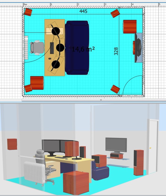

Die Skizze sollte nur mal als Anfang der Planung dienen, eben als Ausgangspunkt für Verbesserungsvorschläge!
Subs aus den Ecken raus ist machbar, da von der Einrichtung noch nichts existiert.
Die Frontspeaker stehen wegen der Türe so weit zusammen, habe heute aber nochmals nachgemmesen und pro Seite ein paar cm gefunden. Die Türe wird auch kleiner, daher kann ich die Frontlautsprecher weiter auseinander stellen.
Fernseher sollte auf die Wand wo er im Plan hängt, die anderen Wände finde ich wegen Abstand oder Fenster unpassend.
Rear Lautsprecher sollen auf Stative, hab die aber in der Software nicht gefunden. Daher frei platzierbar!
Die Front Lautsprecher sind als große Varianten angedacht falls ich ohne Sub hören möchte. Macht dass unter Umständen gar keinen Sinn? Dann kann ich auch kleine einplanen!
Front High hört sich von der Idee auch sinnvoll an, hatte ich noch nicht bedacht.
Würden mich eure Verbesserungsvorschläge nicht interessieren hätte ich schon bestellt ;-)
MfG Chri
Edit:
Skizze neu, macht so auch der Center Sinn? Der hintere Sub ist erstmal zu vernachlässigen
[img]518286[/img]

Crazy-Horse
#21 erstellt: 14. Jan 2015, 21:42
Sub oder Subs in den Ecken ist mit dem richtigen Room EQ gar kein Problem.
Um den Nachhall sollt man sich mehr Gedanken machen.
Für die Kombination PC und Heimkino halte ich den Raum zu klein, zumindest wenn man nicht in Raummitte sitzen will um dem Bassloch zu entgehen und dann direkt von den Monitoren wieder Reflexionen in die Ohren geblasen zu bekommen.
Das akustisch gesehen nicht optimal.
Das Sofa würde sich da gut machen, wo du den Schreibtisch geplant hast.
Ich habe im Bereich Front R gleich zwei Türen, daher habe ich diese dann hinter der seitlichen Tür aufgestellt und angewinkelt.
Akustisch bin ich nach ein paar Maßnahmen sehr zufrieden, vor allem seit Audyssey XT 32 die Raummoden (Subs stehen hinten in den Ecken) völlig platt gebügelt hat.

JULOR
#22 erstellt: 15. Jan 2015, 13:23
Diese Skizze? Bei dir sehe ich die Skizze sehe irgendwie nicht
heimkino-chri_518278
So könnte es klappen. Obwohl nun Center und Front nicht mehr auf einer Linie sind. Eigentlich sollte man das durch die Einmessung ausbügeln können.
[Beitrag von JULOR am 15. Jan 2015, 13:28 bearbeitet]
steelydan1
#23 erstellt: 15. Jan 2015, 13:52
Die Front-LS so nah an der Seitenwand ist Bockmist. Da war es ja vorher noch besser.
Eminenz
#24 erstellt: 15. Jan 2015, 13:59
Ich würde die Lautsprecher so stellen wie im ersten Vorschlag, nur ein wenig nach vorne ziehen in den Raum. Die Subs können in der Ecke stehen, ich würde ggf. überlegen, ob ich sogar 4 kleinere Subs nehme, je Ecke einen.
JULOR
#25 erstellt: 15. Jan 2015, 14:46
Oder doch Kompaktboxen.
Bei zwei Subs doch kein Problem.
[Beitrag von JULOR am 15. Jan 2015, 14:48 bearbeitet]
Crazy-Horse
#26 erstellt: 15. Jan 2015, 21:03
Wenn man die erste Reflexion an der Seite vollständig bedämpft, dann ist das kein Problem mehr.
Denn Bass bügelt man mit einem DSP gerade und fertig ist das ganze.
Ist die Reflexion bedämpft, dann passt es auch wieder mit der räumlichen Zuordnung (Bühne).
