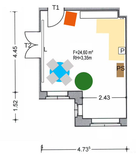

#5 erstellt: 25. Mai 2020, 13:02
Ich danke euch für die schnellen Antworten. Ich hab mal fix die Einrichtung des Wohnzimmers über einem Ausschnitt des Grundrisses nachgebaut.
WohnzimmerSkizze
Erklärung der Skizze:
P - Projektor
L - Leinwand
PS- Playstation
T1 + 2 - die schon vorher beschriebenen Türen
Der Rahmen von T1 ist 2.5m hoch und 1.2m breit. T2 ist 2.75m hoch und 1.7m breit. T2 hat keine Schwelle, da kann also kein Kabel unten lang gezogen werden. T1 hat eine Schwelle, ich bin aber sehr unsicher, dass das gut aussieht, wenn man die Kabel unten lang legt um die Strecke zu sparen.
Der blauen Kreis ist der Esstisch mit Stühlen. Der grüne Kreis ist eine große Zimmerpflanze. Neben dem Sofa an der "Nord"-Wand steht ein 5x5 Kallax, daneben in rot ein Sessel. Die Playstation ist aktuell in einem weiteren Kallax (2x2) verstaut. Der Projektor ist direkt an der Wand befestigt.
Wenn wir einen Film schauen, machen wir T1 zu - sie verdeckt sonst einen Teil der Leinwand. T2 bleibt derzeit immer offen.
Kabel müsste man von PS oder der oberen rechten Ecke aus verlegen (da könnte die Playstation alternativ stehen). Einmal komplett an der Wand lang, über den Rahmen von T1, und dann auch noch über den Rahmen von T2, für den Lautsprecher vorne links.
Unten im Bild ist noch der Erker, dessen Einrichtung ich nicht hinzugefügt habe.

erddees
#6 erstellt: 25. Mai 2020, 13:49
Oh Mann, ... schon wieder so'n Einrichtungs-Super-GAU ...
Folgendes würde benötigt:
- AVR
- 5.1-Lautsprecherset.
- Quellgeräte (vorhandene PS)
Problem: das vorgenannte Equipment lässt sich nicht sinnvoll stellen.
- Centreaufstellung nicht möglich, da Leinwand im Weg bzw. Tür als Durchgang genutzt wird. Reduzierung des Equipments auf 4.1
- offensichtlich wird kein SW gestellt (ist bei kleinen Lautsprecher aber durchaus nötig), ich sehe aber auch keinen Platz dafür. Reduzierung des Equipments auf 4.0
- Rear-LS-Aufstellung nicht (sinnvoll) möglich, da Sofa direkt an Raumrückwand. Reduzierung des Equipments auf 3.0
- Front-LS links wird von der Esstische mit Stühlen verdeckt (klangliche Beeinträchtigung). Reduzierung des Equipments auf Soundbar
- selbst die Alternative Soundbar ist nicht möglich, da die das gleiche Schicksal ereilte, wie die Centreaufstellung.
- unabhängig vom Standort der Elektronik wird die Kabelführung problematisch, da lange Strecken.
Selbstverständlich bleibt es deine Entscheidung da ein Mehrkanalsystem hinzustellen. Einfach die einzelne Lautsprecher im Rahmen der räumlichen Möglichkeiten verteilen und fertig. Klingt auch, hat aber nichts mit Mehrkanalklang zu tun.
Du solltest intensiv über eine Neuausrichting des Molbiliars nachdenken und dich so gut es geht an die Herstellerempfehlungen für eine Mehrkanalaufstellung annähern.

love_gun35
#8 erstellt: 25. Mai 2020, 15:09
Bei den Kabeln ist es wurscht ob 1 Meter oder 5 Meter etc.
Die Couch sollte 1 Meter vor und aus dem Eck raus, dass es was bringt. Mit ein paar cm kann man sie gleich da hinten lassen.
Das mit dem Center geht natürlich nicht wegen der Türe. Das heißt, wenn du alleine in der Mitte schaust werden die Stimmen auch aus der Mitte kommen. Aber wenn du zu zweit aufwärts schaust werden die Stimmen immer aus dem Lautsprecher kommen wo du näher dran sitzt. Hört sich dann etwas komisch an.
Am besten wäre, das ganze 180 Grad drehen und die Couch mit ausreichendem Abstand zur Türe stellen, den Beamer über oder hinter der Couch an die Decke hängen und die Rears links und rechts der Türe an die Wand hängen.
An der Front dann eben die klassische Aufstellung, Stereodreieck und Center in der Mitte.
erddees
#9 erstellt: 25. Mai 2020, 18:01
Mit "problematischer Kabelführung" ist keine vermeintliche Klangeinbuße aufgrund großer Lautsprecherkabellängen gemeint (20 Meter sind nun wirklich pillepalle), sondern vielmehr der handwerkliche Aufwand der Kabelverlegung für Lautsprecher, Quell- und bildgebende Geräte. Ein 15 Meter langes HDMI-Kabel (AVR -> Beamer) kann da aber zum Riesenproblem werden.
Man muss schon genau planen, welche Kabel wohin gelegt werden und welche Längen man benötigt. Lieber 15 Meter Lautsprecherkabel verlegen als die gleiche Länge (oder gar mehr) an HDMI-Kabel.
Was das Umstellen angeht:
Möglichkeiten gäbe es. Ich weiß allerdings nicht, ob es bspw. möglich wäre die Tür 1 zuzulassen oder ob der Tisch mit den Stühlen zwingend stehen bleiben muss. Was ist mit dem Blumenpott, muss das Gemüse da rumstehen? Was steht im Erker, kann da der Tisch, der Sessel hin? So viele Fragen und keine Antworten (die mich ehrlich gesagt nicht brennend interessieren, weil es ja nicht meine Aufgabe ist anderen Leuten die Bude einzurichten).
Schau dir die Aufstellempfehlungen an, vergleiche sie mit deinen Möglichkeiten und nähere dich so gut es geht daran an. Kollege love_gun35 hat ja schon angedeutet wo die Reise hingehen könnte. Nicht zu unterschätzen ist der WAF, der dir je nach Anspruch einen Strich durch die Rechnung machen kann.
