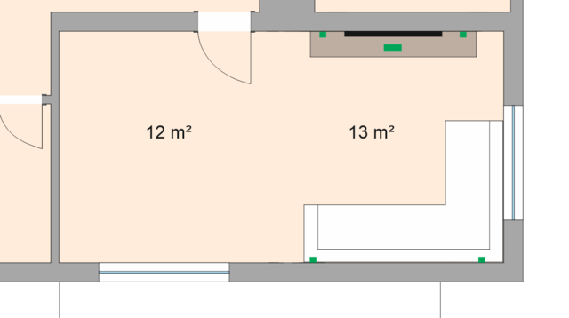

Hallo HiFi Community,
ich habe mir ein Eigenheim gekauft dass ich gerade saniere, d.h. ich kann Kabel aktuell noch problemlos in die Wände legen. Ich habe keine Kenntnisse von Audio-Technik und mir geht es aktuell als Minimal-Ziel darum, den Raum zumindest für 5:1 vorzubereiten. Hier ein grober Grundriss:
GrundrissWZ
Grün markiert habe ich die möglichen Positionen der Satelliten. Diese sollen jeweils direkt an den Wänden montiert sein. Ich bin kein Audiophiler, die Speaker sollten wirklich klein sein und die Nutzung priorisiert wie folgt:
- Sonos (d.h. ganz klassischer Musik-Konsum, meist über Spotify)
- Gaming (Switch / PS)
- Filme
Es wäre schön wenn ich nicht erst den TV anschalten muss um dann manuell die Eingangsquellen auszuwählen.
Frage 1: Welche Kabel muss ich in die Wände legen? Ein simples Lautsprecher-Kupferkabel? Cinch? Oder ein digitales Kabel wie HDMI?
Frage 2: ist ein 6-Kanal System heute noch zeitgemäß oder eher 7 oder 8 Kanäle?
Frage 3: Läuft das immer noch so wie ich es früher mal kennengelernt habe, dass alle Geräte inkl. Bild über den AV-Receiver durchgeschliffen werden? Das fand ich bei Freunden damals nervig. Erst wurde der TV eingeschaltet, dann der AV-Receiver, dann das Gerät (z.B. Playstation), dann wurde die Quelle am AV-Receiver ausgewählt usw. Ist das inzwischen bequemer?
Frage 4: könnt ihr ein 5:1 Komplettsystem mit intuitiver Bedienung und sehr dezenten Lautsprechern empfehlen? Was sollte ich für ein Mittelklasse System einplanen? 3000-4000 Euro?
Vielen Dank & Grüße

Hi, erst mal kleine Lautsprecher sollten immer einen Subwoofer dabei haben.Das ist die 1 bei 5.1.
Die anderen sind Höhenlautsprecher,Decke und Wand ,nennt sich dann bei dir 5.1.2 oder bei vier oben 5.1.4
Diese Systeme heißen Dolby Atmos DTX und Auro 3d.
AVR und externe Geräte haben Arc und Hdmi cec da meist der Tv gebraucht wird ist der an durch das Gerät.Bei nur Musik
kann man am Tv ,meist Energiesparen, den Bildschirm ausschalten.
Für die hinteren Lautsprecher sollte das Sofa eher Abstand von den Lautsprechern halten.
Da könnten dann Wandlautsprecher gehängt werden

Moin, ich würde dringend von einer "Fertiglösung" abraten.
Wenn du dich für ein klassisches System entscheidest brauchst du Lautsprecherkabel an den Positionen der Boxen, wenn du ein aktives System willst, brauchst du "nur" Strom dort liegen haben, sprich eine Steckdose.
In der Front würde ich ein Leerrohr vorbereiten in dem du später die Kabel ziehen kannst.
Zeitgemäß ist schwer zu beantworten, wie derdater schon schrieb, gibt es heutzutage auch die Möglichkeit Sound von oben zu haben.
Ja, allerdings kommunizieren viele Geräte mittlerweile untereinander. Alternativ nutzt du dazu eine Fernbedienung die du entsprechend programmieren kannst und entsprechende Abläufe hinterlegt hast. Welche Geräte willst du denn anschließen?
Wenn es "nur" ein 5.1 werden soll kommst du auch mit 2-3k ein amtliches System.

#5 erstellt: 07. Okt 2021, 08:02
saldek (Beitrag #4) schrieb:
Also Atmos wäre sicher toll. Das heißt dann ich hätte: ...
Würde das so funktionieren?
Korrekt, das entspricht einer 5.1.4-Atmos-Aufstellung und würde so funktionieren.

Hi,nur aufpassen das ein Center,angewinkelt mittig passt.
Gruß D
Kunibert63
#23 erstellt: 31. Mrz 2022, 23:31
Von KEF sind noch kleine zu bekommen, auf Kleinanzeigen. Die nennt man manchmal Kef-eier.
https://m.ebay-klein.../1961473570-172-1969
oder hier auch tausendfach besser als dieses T.....zeugs
https://www.monitora...ound-sound/mass-5.1/
Installiere erst man "nur"5.1.0. Aber rüste die Kabel nach oben vor. Das Sofa sollte weiter vor. Denn die Surrounds gehören bei 5.xx auf 110 Grad hinter den Hörplatz. Und falls die Surrounds "unbedingt" hinten sein "müssen" habt ihr mehr Abstand.
Wenn die Boards, die es meistens zu kaufen giebt, dir in der Tiefe nicht reichen stell den AVR anders wo auf. Links zwischen dem zu großem Sofa und Front scheint Platz. Noch hast du alle Möglichkeiten!
Bis 5.1.2 reicht auch ein Denon x1700.
Ach wo wir schon dabei sind https://www.av-wiki.de/aufstellung
https://www.audiophysic.com/de/regeln-zur-aufstellung/
[Beitrag von Kunibert63 am 31. Mrz 2022, 23:42 bearbeitet]
