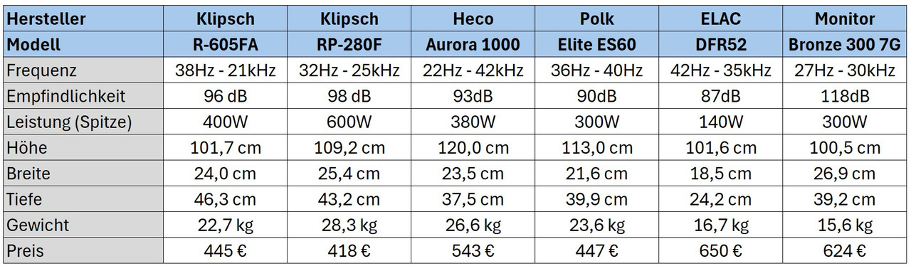

Ich habe mal alle empfohlenen, vorderen Lautsprecher in einer Tabelle gegenübergestellt:
Vergleichstabelle Frontlautsprecher
--> Rein von den Spezifikationen und vom P/L finde ich die RP-280F am interessansten (gute Leistung, hohe Empfindlichkeit, großes Klanvolumen, niedriger Preis).
Allerdings geht die Frequenz "nur" bis 25kHz wohingegen es bspw. bei Heco bis 42kHz geht. Wie bewertet ihr das? Ist es überhaupt sinnvoll rein nach Zahlen zu bewerten? (Sorry bin ein Zahlenmensch).
Vielen Dank und LG
[Beitrag von n4p0 am 03. Sep 2025, 14:57 bearbeitet]
Apalone
#7 erstellt: 03. Sep 2025, 14:50
n4p0 (Beitrag #6) schrieb:
....Allerdings geht die Frequenz "nur" bis 25kHz wohingegen es bspw. bei Heco bis 42kHz geht. ....
völlig egal!
Der_Weihnachtsmann
#8 erstellt: 03. Sep 2025, 15:09
Zur Erklärung dazu noch mal: Das menschliche Gehör steigt bei 20 kHz aus. Mit zunehmenden Alter noch viel eher. Dazu ist man dort längst aus dem Grundtonbereich raus, weshalb da meist nur noch leise Obertöne kommen. Es ist also Bauernfängerei mit Werten deutlich über 20 kHz zu hausieren.
Weitaus wichtiger ist es, zu versuchen, die bis unten hörbaren 20 Hz möglichst weit zu erzielen und dafür braucht es große potente Subwoofer. Gerade bei 40 m^2. Auf Angaben ohne -3 dB dahinter, braucht man auf derartige Werte auch nichts geben. Das sind meist Phantasiewerte.
Apalone
#9 erstellt: 03. Sep 2025, 15:16
Der_Weihnachtsmann (Beitrag #8) schrieb:
.....Es ist also Bauernfängerei mit Werten deutlich über 20 kHz zu hausieren. ...
Zumal der Wiedergabefrequenzgang der CD zB bei 20 khz endet,
DTS geht mEn bis 22 khz.
Wenn ein LS bis 20 khz sehr gut ist, reicht das völlig aus.
Zumal die im entsprechenden Post angegebenen Werte höchstwahrscheinlich sowieso sehr verschleiernd/praxisfremd ermittelt wurden (minus 8 dB? minus 12 dB??)

#10 erstellt: 03. Sep 2025, 17:47
Und bei den Monitor Bronze bitte nicht den maximalen Schalldruckpegel (118dB) mit dem Kennschalldruck bei anderen Herstellern vergleichen, das hat nichts miteinander zu tun. Auch wenn das bei der Auswahl der Marke nicht allzu viel Gewicht hat. Da liegen die Monitor übrigens korrekt einsortiert bei 88dB (Quelle).
[Beitrag von fplgoe am 03. Sep 2025, 17:49 bearbeitet]
